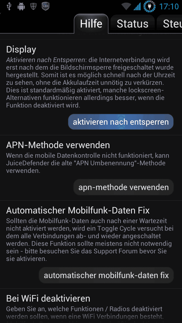

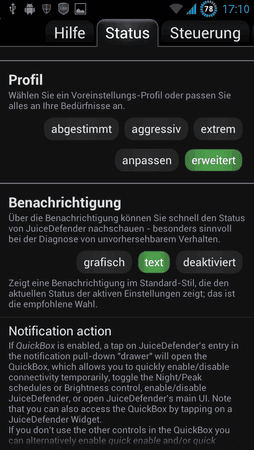

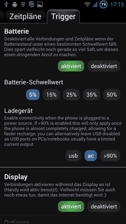

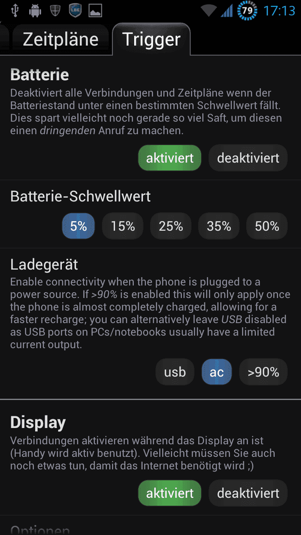

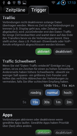

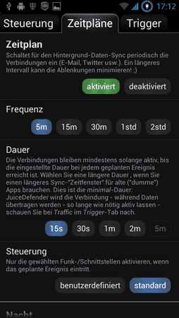

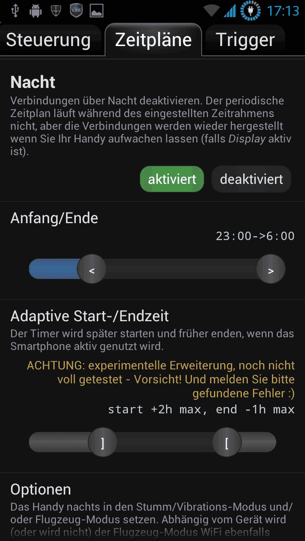

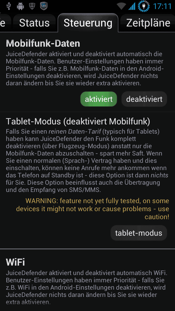

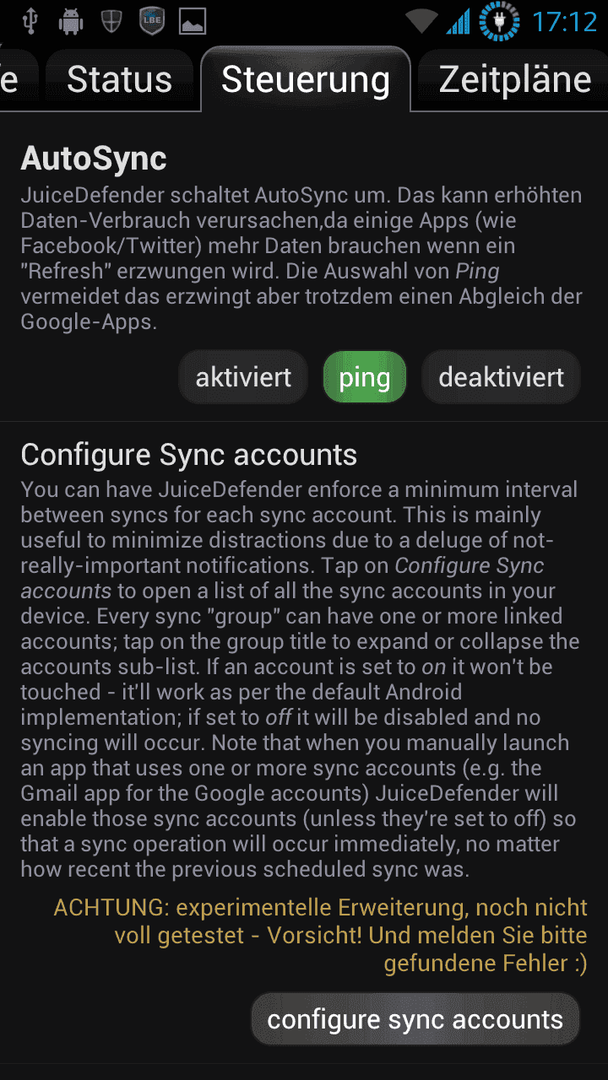

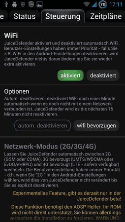

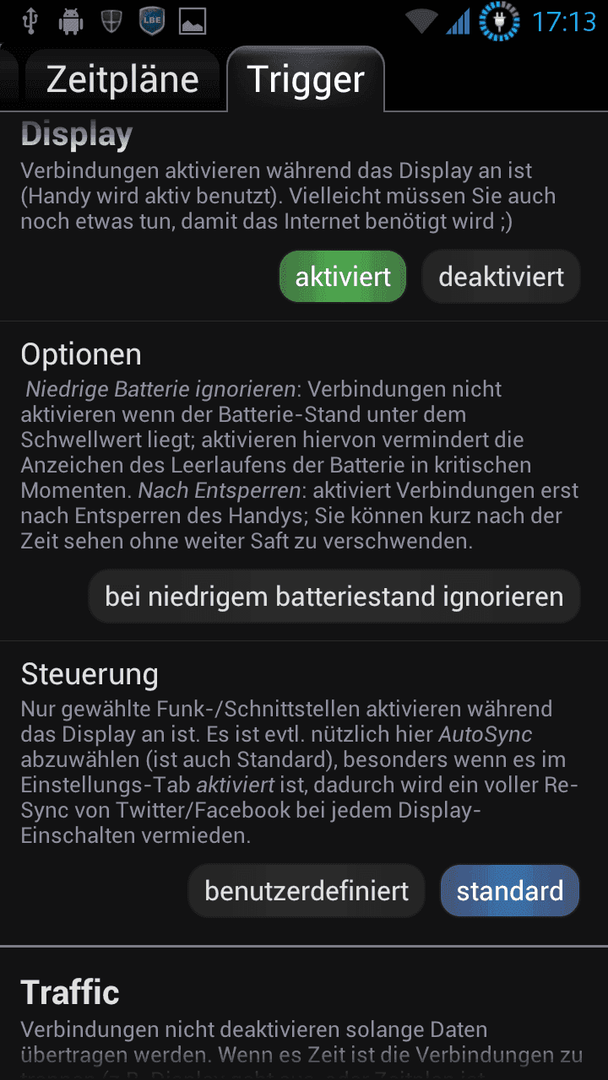

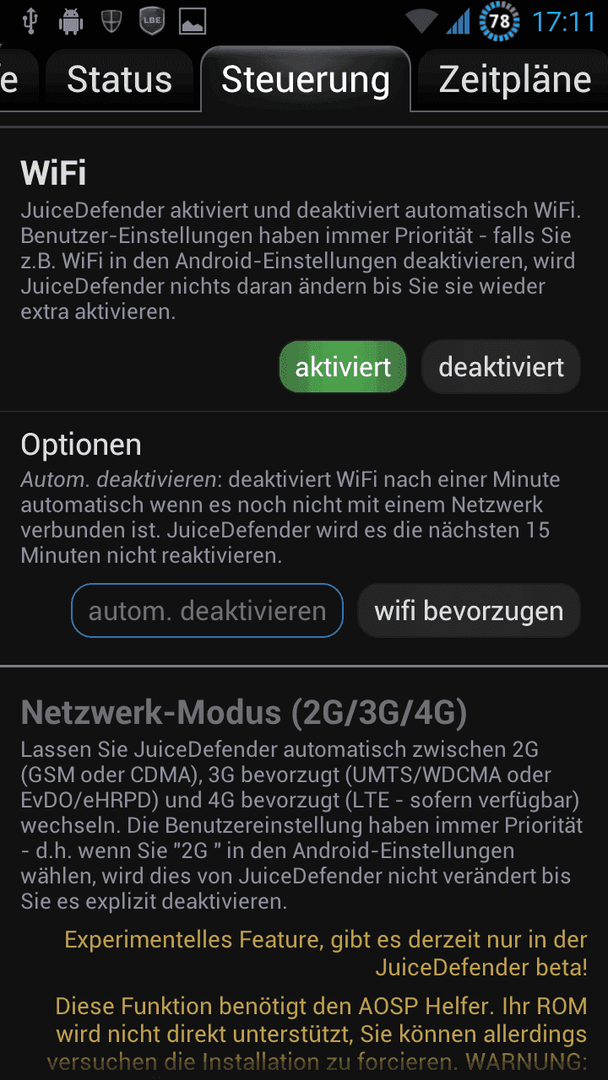

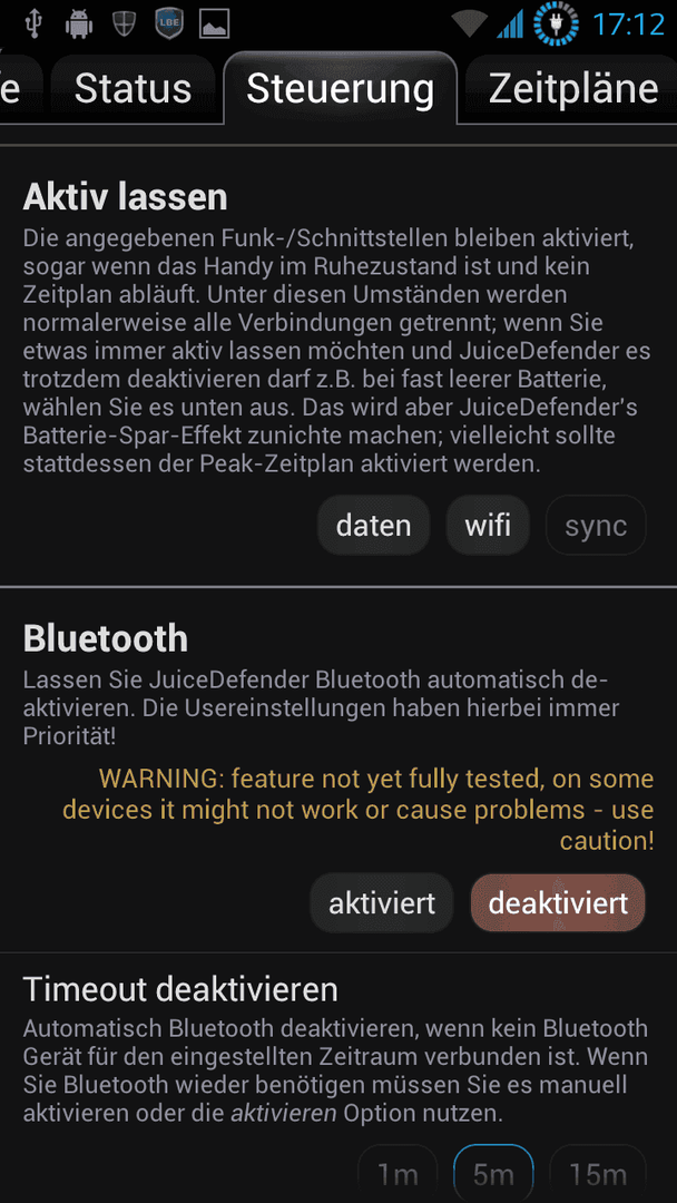

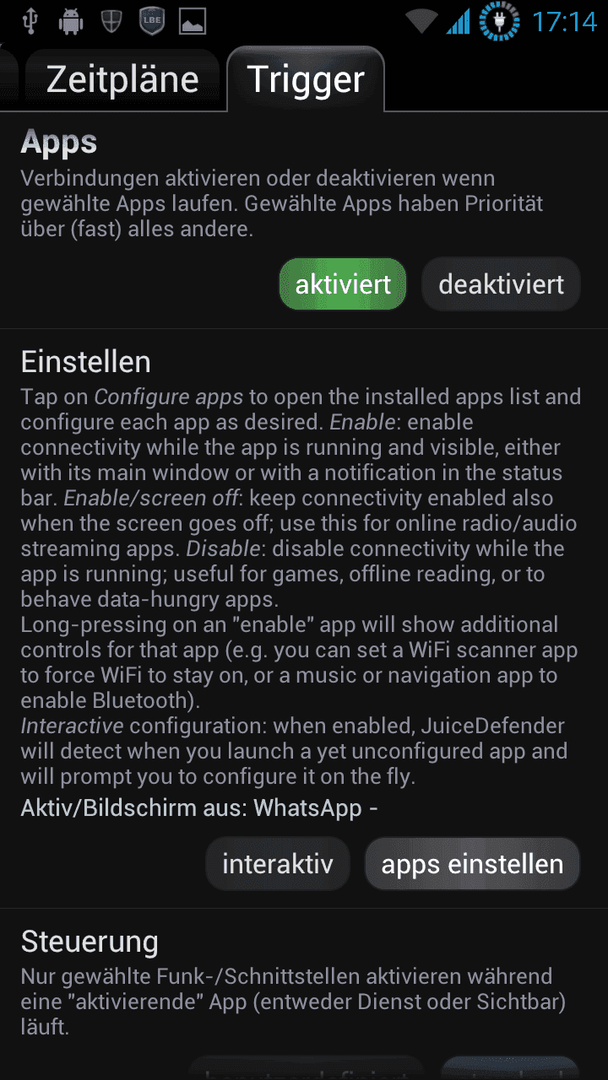

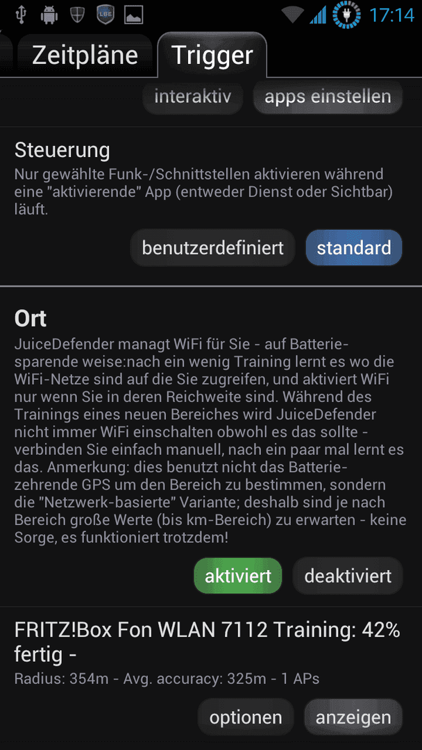

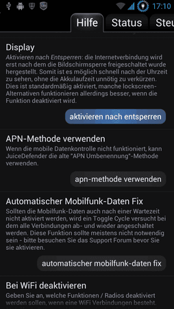

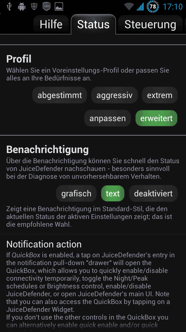

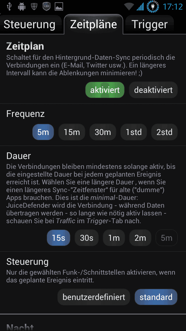

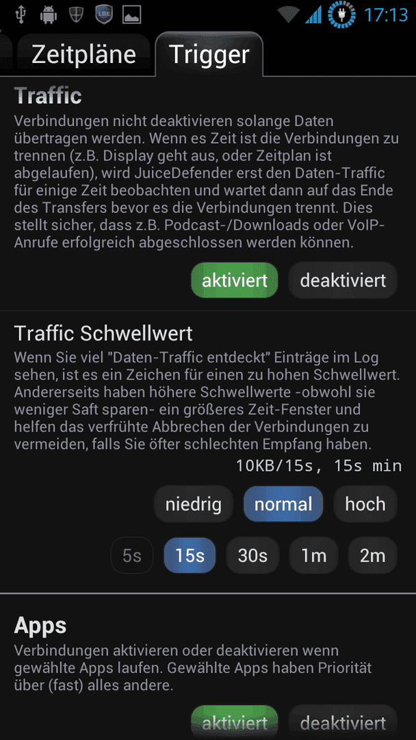

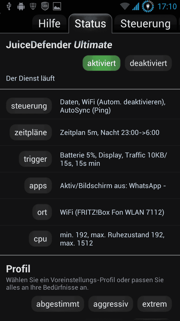

hier mal meine Einstellungen, mit den funzt es:)
Dazu müssen W-lan, Daten und Autosync im system aktiv sein!!!
JD kann " lernen" sich automatisch in bekannte w-lan netzwerke einzuwählen(steht auch in JD bei der dazugehörigen funktion so drin)
wenn kein w-lan vorhanden ist deaktiviert es nach einer min. ob mann in der min eine datenverbindung hat oder nicht kann ich noch nicht sagen.
gruß
