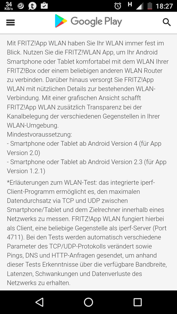

mit iperf lässt es sich messen (allerdings brauchst natürlich jeweils iperf, einmal als server, einmal als client. Auf dem handy z.b. über Termux iperf3)
sieht dann z.b. so aus:
