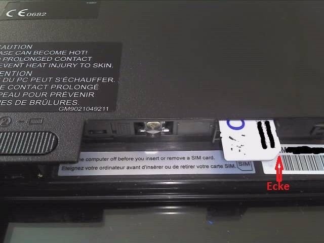

* der Einschub für die Simkarte ist auf der Rückseite des Gerätes unter dem Akku!
Lage der Simkarte ist zu beachten! siehe Foto im Anhang!
