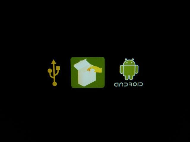

  1. Macht zuallererst ein Nandroid-Backup, damit Ihr im Fehlerfall Euer Tab zurücksetzen könnt. Dafür ist das Thrive mit gedrückter Lauter- und Powertaste zu starten. Die beiden Tasten sind solange gleichzeitig gedrückt zu halten bis eine Vibration spürbar ist und der Startbildschirm angezeigt wird (Bild 1). Mit den Lautstärketasten (+ zurück/ - vor) blättert Ihr zu dem Symbol in der Mitte (CWM-Recovery). Dieses dann mit der Powertaste auswählen. Die Optionen „Backup and Restore > Backup > Internal Storage“ auswählen und starten. Referenz: How-To-Perform-A-Nandroid-Backup

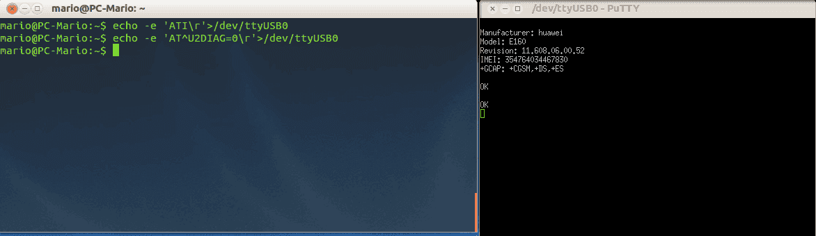

  2. Um den Stick in den Modem-Only-Mode zu versetzten müsst Ihr den AT-Befehl AT^U2DIAG=0 an das Modem senden. Dazu zunächst das Modem mit dem Linux-PC über USB verbinden. Um festzustellen, wie das Modem ins System eingebunden wurde, führt Ihr den Befehl dmesg | grep usb in einem Terminalfenster aus. In der Ausgabe sollte u.a. auch das Modem auftauchen und ähnliche Zeilen wie unten aufgeführt erscheinen.
    Code:
    [ 262.732130] usb 2-2: GSM modem (1-port) converter now attached to ttyUSB0
    [ 262.732343] usb 2-2: GSM modem (1-port) converter now attached to ttyUSB1
    [ 262.733046] scsi11 : usb-storage 2-2:1.2
    [ 262.734044] scsi12 : usb-storage 2-2:1.3

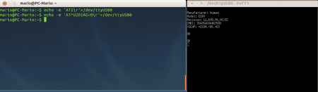

    Um den Befehl an das Modem zu senden gibt es mehrere Möglichkeiten. In der Originalanleitung wird auf das Programm PuTTY verwiesen. Im Installationsumfang von Ubuntu ist das Programm nicht enthalten, also erst über das Softwarecenter installieren. Dann PuTTY starten und bei „Connection Type“ müsst Ihr „Serial“ auswählen. Dann unter „Serial line“ die mit dmesg ermittelte Gerätezuordnung eintragen, in meinem Fall „/dev/ttyUSB0“ (Bild 2). Es erscheint dann ein Terminalfenster. In diesem ist der AT-Befehl einzugeben. Ein Problem bei serieller Verbindung ist, dass man seine Eingabe nicht sieht. Außerdem hatte ich Schwierigkeiten das ^ einzugeben, während das unter der Windows-Variante von PuTTY immer funktionierte. All das macht die Eingabe nicht gerade einfach. Deshalb bin ich nach einigen verzweifelten Fehleingaben dazu übergegangen, die AT-Befehle über ein normales Terminalfenster ans Modem zu senden. Dabei hatte ich parallel PuTTY geöffnet und hier die Ergebnisse beobachtet. Dies hat eigentlich immer prima funktioniert. Ihr könnt letztendlich selbst entscheiden, wie Ihr das Kommando ans Modem sendet. Wenn Ihr ein Terminal verwendet, dann wird der eigentliche Befehl über die Ausgabe von echo an das jeweilige Gerät weitergeleitet. Der Befehl lautet dann echo -e 'AT^U2DIAG=0\r'>/dev/ttyUSB0. Um zu testen, ob das Gerät bereit ist, hab ich vorher das Kommando ATI abgesetzt. Wenn im PuTTY-Fenster eine Bestätigung mit „OK“ zu sehen ist, dann kann das eigentliche Kommando ans Modem gesendet werden (Bild 3). Wenn das Modem den Befehl akzeptiert hat wird dies mit „READY“quittiert, ansonsten mit „ERROR“. Im Modem-Only-Mode ist der Stick auch weiterhin ohne Probleme unter Windows oder Ubuntu verwendbar. Man kann das Modem auch wieder auf Werkseinstellungen zurücksetzen: dafür ist anstelle der 0 der Wert 255 zu verwenden. Referenz: Huawei AT-Kommandos

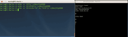

  3. Ebenfalls mit einem AT-Kommando ist die Pin-Abfrage zu deaktivieren. Dies ist notwendig, weil man ansonsten direkt nach dem booten die Pin eingeben muss. Leider wiederholt sich die Pin-Abfrage auch bei korrekter Eingabe immer wieder. Zuerst solltet Ihr mit echo -e 'AT+CPIN?\r'>/dev/ttyUSB0 prüfen, ob das Modem über die Pin gesperrt ist. Bei einer Ausgabe von „READY“ ist das Modem nicht gesperrt. Ansonsten ist es mit dem Kommando echo -e 'AT+CPIN=“####“\r'>/dev/ttyUSB0 zunächst zu entsperren. Anschließend wird dann mit echo -e 'AT+CLCK="SC",0,"####"\r'>/dev/ttyUSB0 die Pin-Abfrage deaktiviert (Bild 4). Anstelle von #### müsst Ihr die Pin eurer Sim-Karte eintragen. Solltet Ihr irgendwann eine andere Sim-Karte im Modem verwenden, dann müsst Ihr daran denken, die neue Pin einzugeben. Mit dem Kommando AT+CLCK="SC",1,"####" kann die Pin-Abfrage wiederhergestellt werden. Referenz: Pin-Abfrage deaktivieren

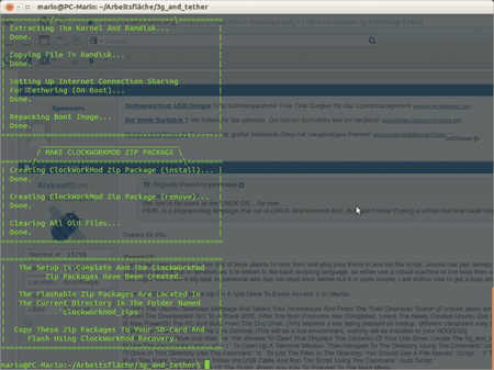

  5. Bevor das Skript ausgeführt werden kann, muss das Thrive mit dem PC verbunden werden und im Thrive muss das Modem eingesteckt sein. Das Modem wird vom Thrive zumeist nur dann korrekt erkannt, wenn es beim Hochfahren schon im USB-Port steckt. Also erst Modem einstecken, Thrive hochfahren und dann mit dem PC verbinden (Mini-USB-Port). Dann am PC ein Termianlfenster öffen, in den Ordner wechseln wo Ihr das Skript entpackt habt und das Skript mit ./Script starten. Es wird zunächst geprüft, ob das Thrive verfügbar ist. Sollte das beim Ersten mal nicht funktionieren, dann kann die Prüfung mehrmals wiederholt werden. Anschließend die Option 1) auswählen. Wenn das Skript korrekt beendet wurde (Bild 5) hat es zwei ZIP-Dateien in dem Ordner „clockworkmod_zips“ erstellt. Diese müsst Ihr nun auf eure SD-Karte übertragen.
  6. Über CWM ist die soeben generierte ZIP-Datei „3g_and_tether-INSTALL_CWM.zip“ zu installieren. Wählt hierfür die Option „install zip from sd-card“ aus und die richtige Datei auf der SD-Karte. Nach erfolgreicher Installation macht Ihr einen Reboot mit eingestecktem Modem. Die zweite Zip-Datei ist zum Deinstallieren der durchgeführten Änderungen. Dies funktioniert auch einwandfrei, ich hab es mehrfach ausprobiert.

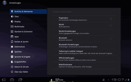

  7. Geht nach dem Reboot in die Einstellungen. Unter „Drahtlos & Netzwerke“ sind jetzt zwei weitere Einträge zu finden, und zwar „Tethering & mobiler Hotspot“ und „Mobilfunknetze“ (Bild 6). Wählt die letztgenannte Option aus. Sollte diese deaktiviert sein, so startet das Thrive neu. Ist sie auch weiterhin nicht verfügbar, dann hat etwas nicht funktioniert. Ansonsten könnt Ihr hier eure Verbindungseinstellungen eintragen (APN). Habt Ihr eure Verbindungsdaten korrekt eingetragen, dann könnt Ihr unter „Einstellungen > Über das Tablet > Status“ prüfen, ob eine Verbindung besteht (Bild 7). Es sollte auch in der Statuszeile ein Symbol über eine bestehende Verbindung erkennbar sein, z.B. ein E (EDGE) oder 3G (UMTS). Die Anzeige der Verbindungsqualität über die Balkenanzeige funktioniert leider nicht. Hierfür wäre laut dem Entwickler ein zusätzliches Programm notwendig. Ruft als nächstes mal den Browser auf.

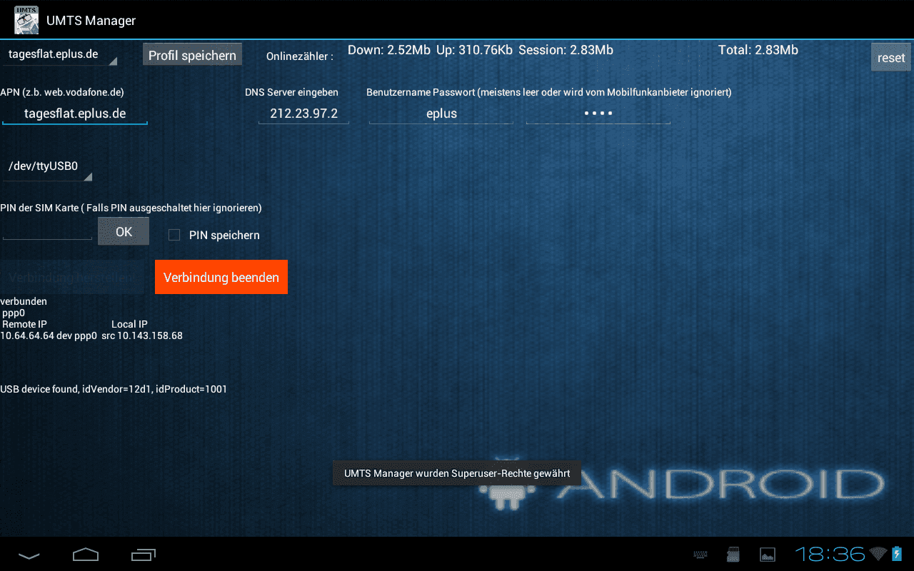

Hier im Forum ist mir in der letzten Zeit öfter die App UMTS Manager unter die Augen gekommen. Leider hatte mir bisher immer die Zeit gefehlt diese einmal auszuprobieren, was ich aber heute nachgeholt habe. Und was soll ich sagen, die App funktioniert hervorragend mit dem AT100 und meinem Huawei E160. Der in dieser Anleitung beschriebene Mod aus dem US-Forum muss nicht installiert sein; es ist wirklich nur die App zu installieren. Einzige Vorraussetzung ist ein gerootetes AT100. Unter Umständen muss der UMTS-Stick auch in den Modem-Only-Modus geschaltet sein (Punkt 2 obiger Anleitung), aber das kann ich nicht genau sagen, da ich meinen Stick nicht wieder in den Laufwerkmodus zurückversetzen wollte. Da die App aber auch die Möglichkeit bietet das Device auszuwählen (siehe in Anhang /dev/ttyUSB0), ist vielleicht noch nicht einmal das notwendig. Das einzige was ich eingetragen hatte waren die APN-Einstellungen für eine ALDI-Tagesflat und dann hat es schon funktioniert.
