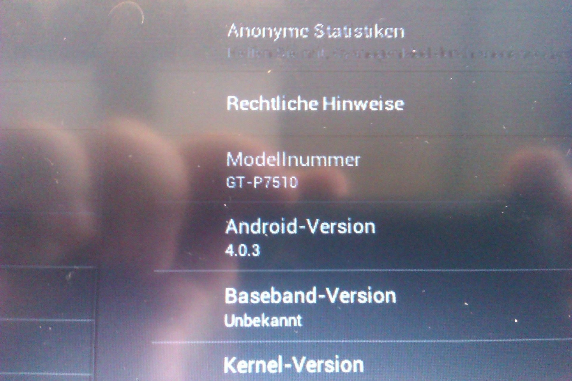

Das habe ich bereits getan. Ich hatte zum Flashen das Downloadpaket von "success" verwendet. Im Fastboot-Modus wird das Folio erkannt.
Ich denke, dass das Problem liegt am geflashten ICS Alpha 3. Denn anders als in der ersten Alpha wird das Folio nicht als Folio, sondern als GT-P7510. In einer Foliomod-Version von Dexter gab es dieses Phänomen auch einmal.
Das prüf ich bei mit heute nachmittag auch mal daheim. Das würde erklären, warum manche Apps in meinem Market nicht auftauchen.

Seht ihr alle apps im Market mit der Alpha 4? Bei mir kommt die Meldung "Nicht kompatibel...". Wäre hier evtl. eine Änderung der Modellnummer erfolgreich bzw. kennt jemand den Eintrag?
Ist bei mir auch so...
Leider habe ich keine Ahnung, wo der Modellname hinterlegt ist. :blink:
Ja ich habe diese Problem auch. Manche Apps kann ich installieren, und melden dann beim ersten Start, wenn sie noch zusätzliche Daten runterladen müssen, etc. dass das Gerät nicht erkannt wird. Andere werden gar nicht erst im Market angezeigt. Und wenn diese dann direkt per apk installiert werden, dann erscheint auch, dass das GErät nicht identifiziert werden konnte.
Laut xda sollte das Folio als Xoom identifiziert werden, funktioniert (bei mir zumindest) aber nicht.
