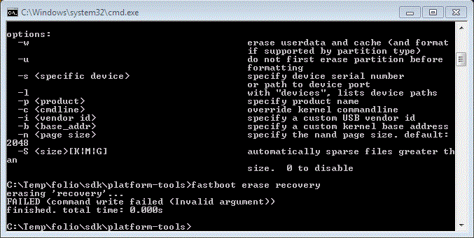

hallo zusammen, nachdem ich hier verschiedenen berichten sehr aufmerksam gefolgt bin, bräuchte ich trotzdem eure unterstützung: in der von success beschriebenen anleitung folgt nach der eingabe fastboot erase recovery im punkt 9 folgende meldung:
VAWigZXq0pMAAAAASUVORK5CYII=
too many links ?
habe das ganze mehrfach in verschiedenen ordnern probiert, erfolglos.
auf dem folio erscheint dann immer zeitgleich folgende fehlermeldung in roter schrift:
failed to process command getvar: partition-type: recovery error (0x2)
erwähnen möchte ich, dass windows 7 nur virtuell läuft und keine möglichkeit einer nativen windows umgebung vorhanden ist.
Danke schon mal im voraus.
es ist zum verzweifeln, am Punkt 9 der Anleitung scheitert das Ganze,
obwohl alle Schritte genau eingehalten wurden. fastboot erase recovery bringt sowohl im cmd als auch im Display des Folio eine Fehlermeldung (siehe
too many links ?

windows läuft virtuell (vmware) unter mac os...
Der ursprüngliche Beitrag von 22:38 Uhr wurde um 23:00 Uhr ergänzt:
werde mal sehen, ob ich morgen ein laptop mit win zum testen bekomme.
Danke vorweg...
hallo stefan,
habe den ganzen Vorgang nochmals von einem laptop mit nativ installierten win probiert, siehe da: es hat funktioniert !
jetzt muss ich noch herausfinden, warum das wlan im standby deaktiviert wird.
also vielen Dank für die Unterstützung...
matrix66
