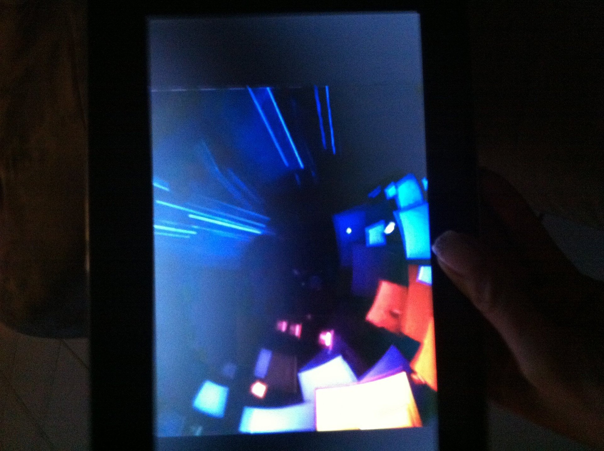

Hilfe..... nun haben wir alles gemacht und auch das update..aber es geht nix mehr....
nur noch dieses bild und man kann es an und aus schalten..mehr geht nicht.
was bedeutet das und was könne wir jetzt machen??
lg niciba

Ich würde mal einen kompletten Wipe versuchen, wenn du das bisher noch nicht gemacht hast.
Ansonsten einfach nochmal neu flashen. Kommt manchmal vor, dass beim flashen kleine komplikationen auftreten. Solange du noch ins recovery bzw. fastboot kommst, kann man alles wieder reparieren.
Reaktionen: niciba
Genau! Mal mal nen fullwipe im recoverymenü!
Reaktionen: niciba
guten morgen,
also wir haben 2x neu geflasht... und das bild bleibt..
wir versuchen heute abend mal das wipen...
muß ich da was besonderes beachten,machen oder eingeben?
so wie ich das jetzt verstanden habe,gehe ich in das menü auf wipen und klick es an... und den rest macht er von allein oder wie?
lg niciba die kein plan hat :biggrin:
geh nochmal ins fastboot
gib dort mal:
fastboot -w
ein
dann
fastboot reboot
Reaktionen: niciba
supi..supi...supi.... es hat alles geklappt ;)
100000000 danke :thumbsup:
