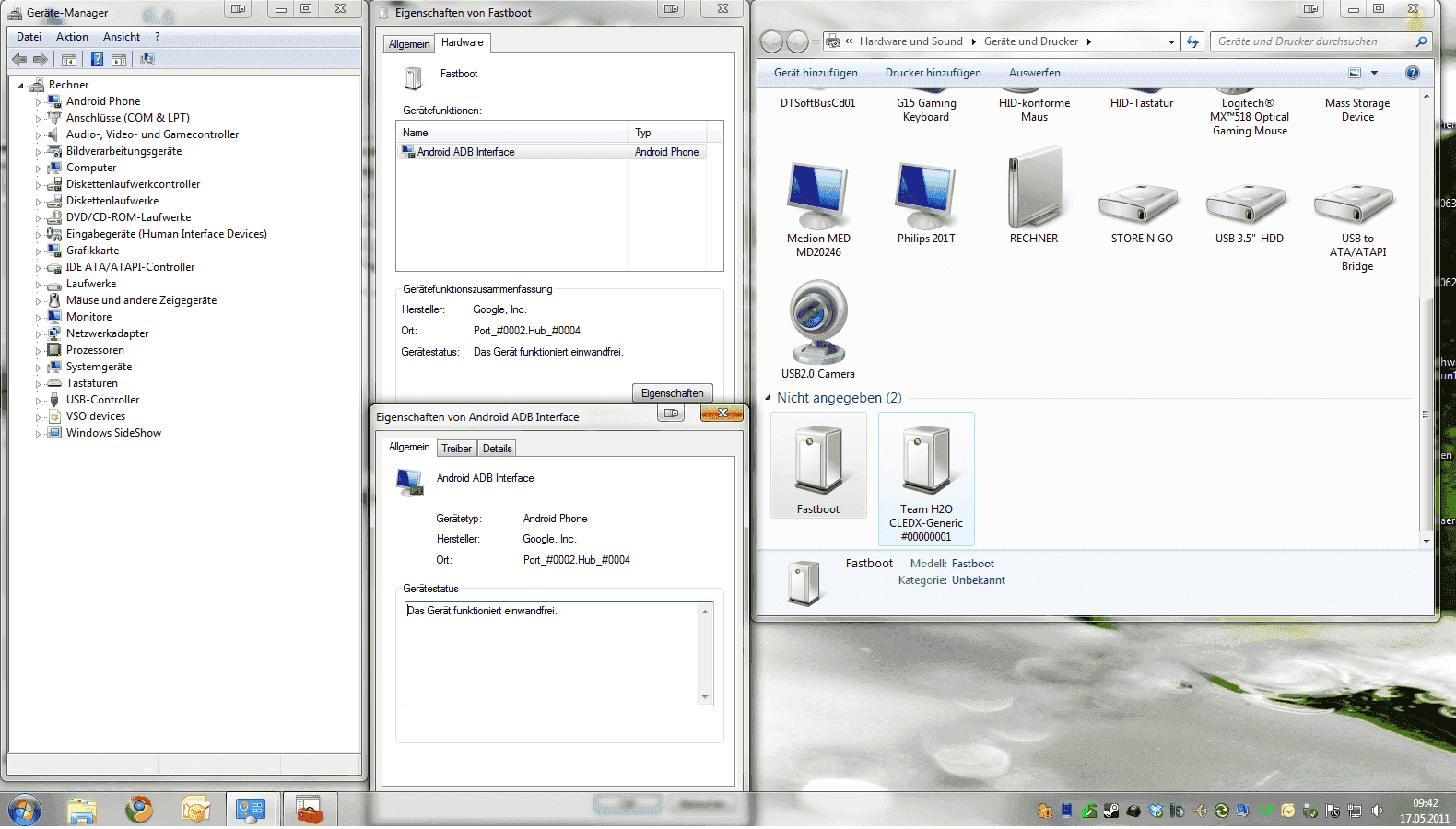

Ich benutze Windows 7 und stehe vor dem Problem, dass "Fastboot" nicht startet. Es blitzt auch bei mir nur kurz auf und verschwindet dann. Bei ADB.exe das gleiche spiel.
Wie kriege ich Fastboot zum laufen. Der richtige Treiber sollte installiert sein. (siehe Anhang)

Hallo Mike805,
so weit ich es in den Screenshots sehen konnte, ist Fastboot korrekt "Installiert" und es arbeitet auch norrmal, das einzige Problem bei Dir ist die Fehlermeldung
"waiting for device", das heißt er findet das Folio nicht.
Wenn das Folio im Fastbbot-Modus ist, sollte auf dem Display eine Info mit in etwa folgendem Text erscheinen "waiting for PC command...."
Das kann 2 Gründe haben, entweder der USB-Treiber für das Folio 100 ist nicht richtig installiert, oder das Folio ist nicht im Fastboot Modus.

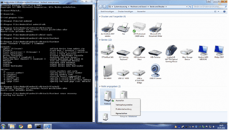

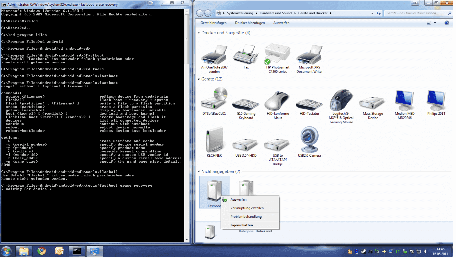

Bei mir steht in der Eingabeaufforderung <waiting for device>
(Grafik siehe oben)
So... ich hoffe die komprimierte Auflistung hilft, das Problem zu lösen. Wäre euch sehr dankbar....

Es klappt... Immerhin wurden die Befehle erkannt und gerade lädt die Update.zip von der SD-Karte. Wie geil...
Wenn alles funktioniert, melde ich mich nochmal und geb Rückmeldung was es nun war.
Bis denne.... ;-) *freu*
EDIT: Ich flipp gleich aus... Wie geil ist das denn ;-) Es FUUUUUUUUUNZTTTTTTT
Und es sind so tolle Sache dabei... Gleich mal durchwühlen. ;-) Melde mich, wenn ich mich wieder beruhigt habe. ;-)
Glückwunsch .. was genau hast du jetzt anders gemacht? Könnte vielleicht anderen Usern demnächst helfen :)
mfg
Hallo Leute,
hab nur den SDK-Manger komplett deinstalliert und alle SDK dateien gelöscht, danach nochmal installiert und diesmal aber ALLES installiert. (also alle Pakete) und nicht wie in der Anleitung beschrieben nur die oberste platform und den USB driver.
Bei Fragen einfach fragen ;-)
