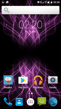

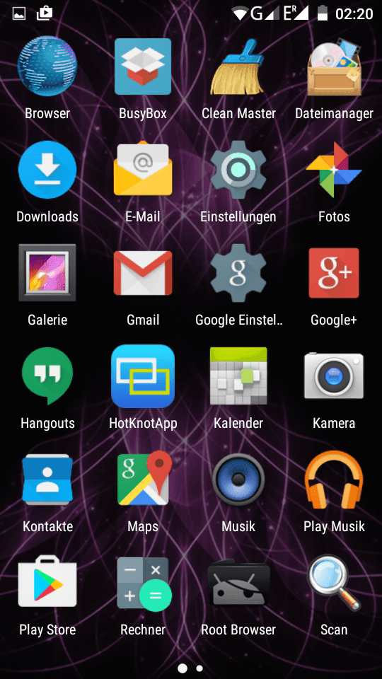

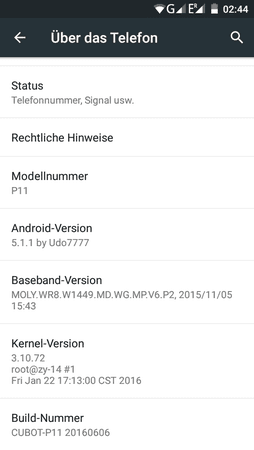

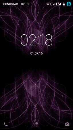

Geportet vom P11. Die Rom ist schnell und schlank.
  • Mein Favorit:thumbup:
FINAL - VERSION
Installation über TWRP Recovery !
Wipe Data, Cache, Dalvik, System
Install Rom
Option Root vor den Start wählen Ja oder Nein
Der erste Bootvorgang dauert ca 6 Minuten - Geduld :rolleyes2:
Download-Link: MEGA
Bilder siehe unten
Gruß Udo7777
