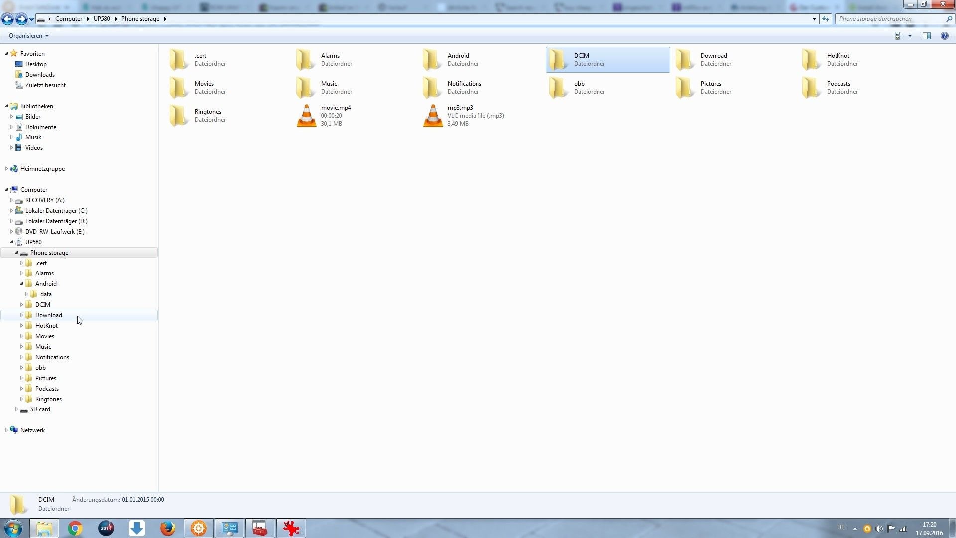

Hallo Leute,

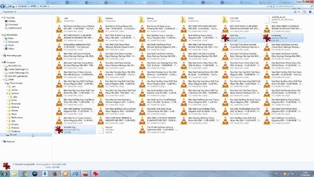

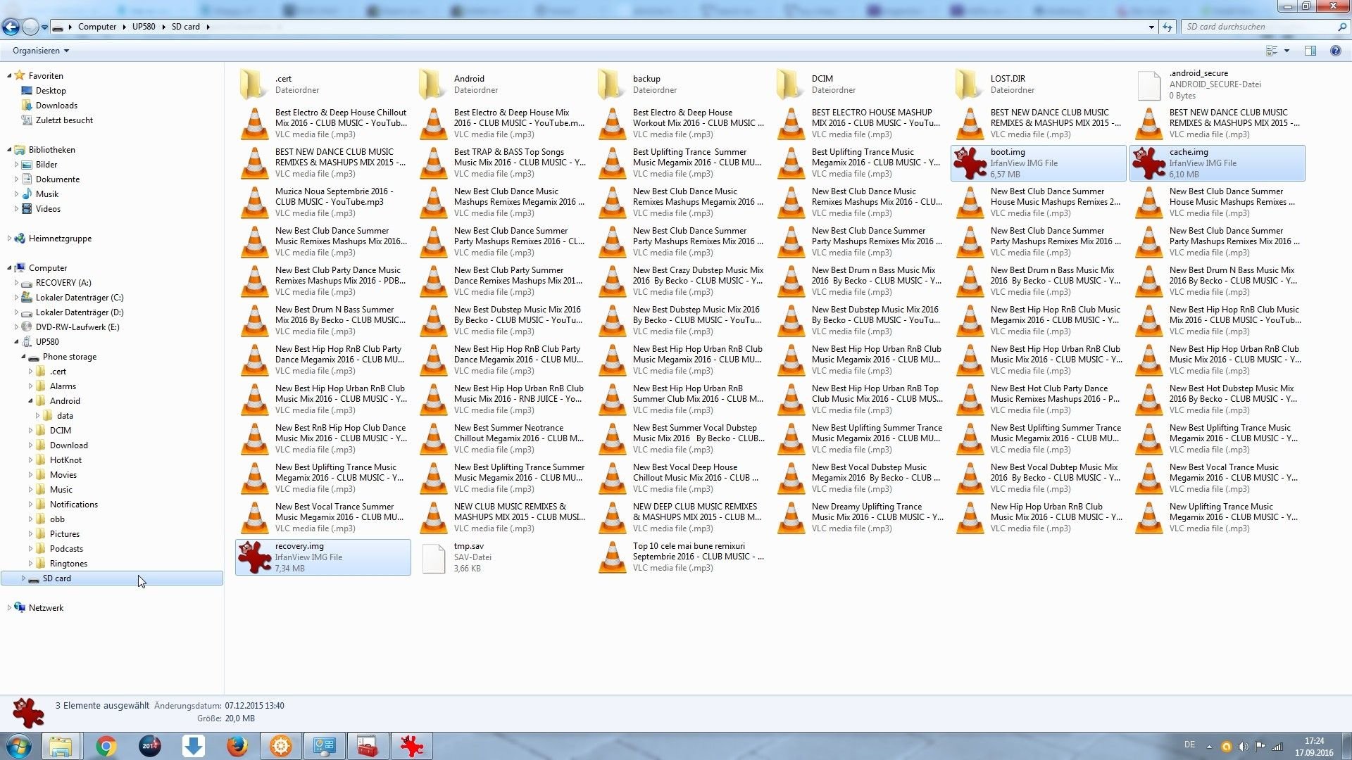

Ich bin jetzt schon soweit, daß ich das UP580 im Windows Explorer sehen kann :D Das war sehr Nerven aufreibend Phuuuu
Ich habe auch gleich die drei blau markierten *.img Dateien auf die SD Card kopiert. Vielleicht kann mir jetzt jemand weiter helfen?
MfG Alexander

Hallo Alex. Willkommen hier bei uns. :thumbsup:
Also ich habe kein UHappy. Sondern lediglich ein HT7 was dem Uhappy technisch aber so ähnlich ist, das sogar einige ROM´s darauf "laufen".
Das kopieren der 3 Files auf die SD bringt Dir nicht viel außer der Erkenntnis das das Phone vom Rechner wieder erkannt wird und Kopieren drauf klappt. Du hast offenbar ein Uhappy älterer Generation mit dem alten LCD.
Funktioniert Touch denn nun ganz normal ? Überall? Einschließlich TWRP? Wenn nicht würde ich ganz von vorne Anfangen um jegliche Fehler auszuschließen. Sprich, alles was an wichtigen Daten noch auf dem Uhappy ist sichern und dann per Flashtool Original neu flashen.

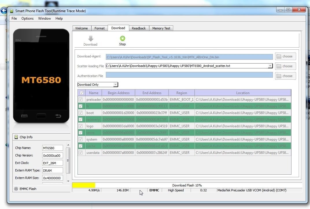

Das Problem ist, daß das UP580 ausgeschaltet sein muss um es dann mit SP Flash Tool zu flashen. Aber dann, wenn ich es anschließe sollte ein ding ding vom Windows zu hören sein und das SP Flash Tool beginnt zu flashen. ABR ohne ding ding kein flashen.
Gerade lese ich mich darin ein das UP580 im Recovery Mod an den PC zu stecken und das UP580 manuell im Geräte Manager zu installieren um den V-Com Treiber zu installieren. ...

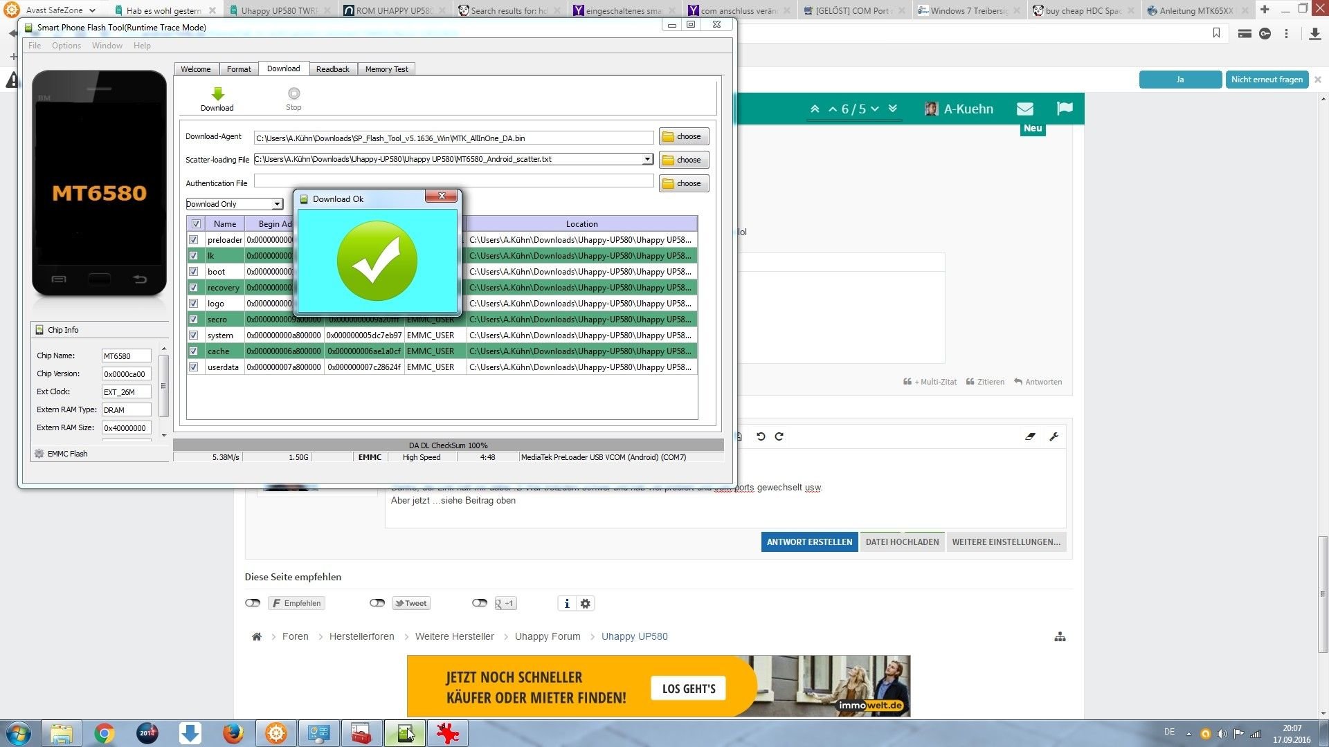

Hallo Leute,
Schaut euch das Bild an :D
Ich hoffe nur, daß es jetzt klappt.
MfG Alexander
PS: damit habe ich aber nur die Originale Firmware drauf nicht die von mir angestrebte lol
[doublepost=1474135701,1474135539][/doublepost]@Wattsolls
Danke, der Link half mir dabei :D War trotzdem schwer und hab viel probiert und com ports gewechselt usw.
Aber jetzt ...siehe Beitrag oben
gerade fertig lol
MfG Alexander

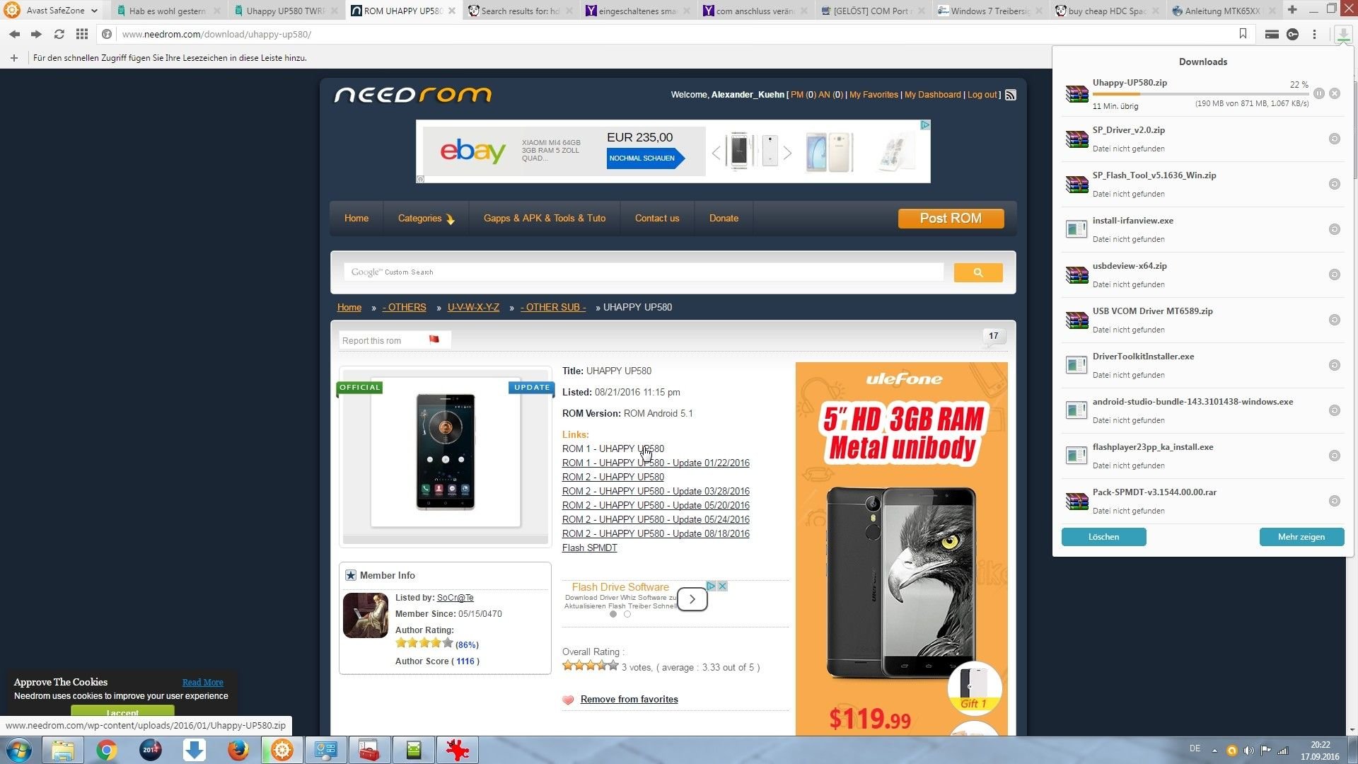

[doublepost=1474136681][/doublepost]OK ein Satz mit X ...
Alle ROMs gelöscht, und jetzt probiere ich es mit dem ersten Rom. Falls es noch einmal klappt ;)

Ja, alle Roms, die ich runtergeladen habe. Jetzt lade ich mir das erste von den ROM 1 neu runter. Kann ja sein, daß ich das selbe von gestern geflasht habe, weil das Display noch immer nicht funktioniert :(

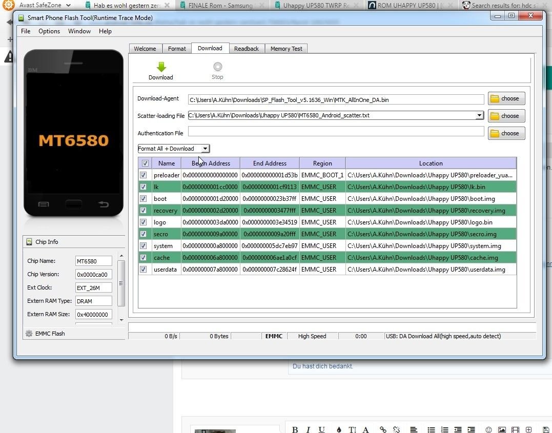

Eine Frage, die mich brennend interessiert.
Kann ich eigentlich auch format+download nehmen

Das solltest Du bleiben lassen und wirklich nur ausführen wenn Dir jemand mit Sachverstand oder eine gute Anleitung vorschreiben. Ansonsten Finger weg da Dir das evtl. auch Bereiche formatiert die nicht formatiert werden sollten. (negatives Ergebnis könnte z.B. sein Imei unbekannt und infolgedessen kein Einbuchen ins Mobilnetz )
