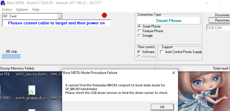

@Wattsolls oh je ….bei options bei mauimeta gibt es die Einstellung nicht wie beschrieben connect samrtphone
ich glaube das ist eine andere version
Bei mir ging es auch nicht beim 1.Mal Das Phone ausmachen, anstöpseln. Dann Phone anmachen. Dann klick mal rechts auf Reconnect.

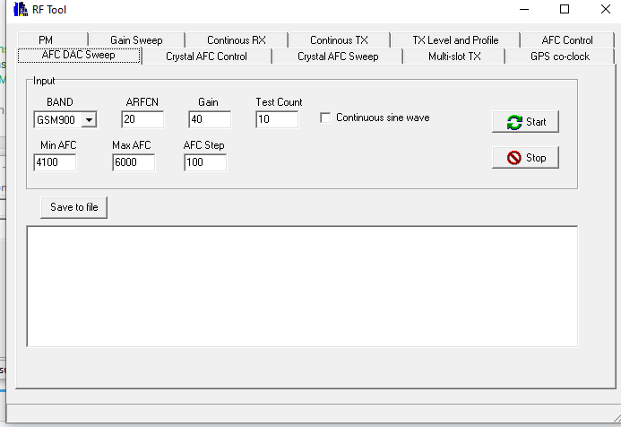

hurra hats erkannt....gibt kein imei dowload ………...habs gefunden
Hallo...Du bist der obergeilste Spezialist...….ich kann nur einfach sagen....nochmals wie vor zwei Jahren....vielen lieben Dank 😍 und herzlichen Dank für Deine Geduld......ich wünsche Dir eine gute Zeit und bitte ...ohne Corona !!! tschüss Werner
