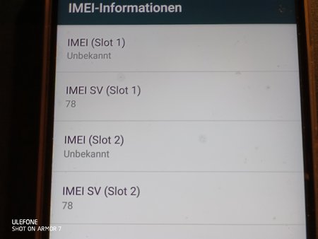

Hallo, ich habe mir vor 2 Jahren ein Ulefone Power 3S gekauft. Beim einrichten wurde ein Update angezeigt, das ich auch gestartet habe. Jedoch hängte sich das Gerät dabei so auf, dass nichts mehr möglich wurde. Der Verkäufer hat das Gerät nicht umgetauscht. Hier, über Android Hilfe bekam ich eine Anleitung, die komplette Software neu aufzuspielen. Das hat auch funktioniert.....aber, Das Gerät zeigt jetzt keine IMEI an. Wie kann ich die ursprüngliche IMEI Nummer eintragen, damit das Gerät wieder nutzbar wird ? Bitte......meine IMEI Nummer bei Lieferung des Gerätes ist "meine" also legal !!!!! Auf der Schachtel steht IMEI Nummer 1 XXXXXX und IMEI Nummer 2 XXXXXX. Danke im Voraus !

Hatte vor ein paar Tagen das gleiche Problem mit meinem Doogee nach dem Upgrade auf Android 7. Da konnte ich es lösen mit dem PC Programm Maui Meta. Ob es auch beim Ulefone ohne Probleme damit funktioniert kann ich natürlich nicht garantieren. Aber wenn Du magst, schau ich mal nach einer leicht verständlichen Gebrauchsanweisung dazu. Darfs auch notfalls in Englisch sein?

[Tutorial][MT6xxx] IMEI wiederherstellen / ändern mit MauiMETA
Ist schon ein wenig älter die Anleitung aber in Deutsch. Würde aber zur Sicherheit eine Aktuellere Version nehmen.
Hier ist eine Liste. Die aktuellste Version ist unten. --> Download SP Maui Meta Tool (all versions)
Wenn das Aufspielen von Android klappt müssten ja der vcom Treiber bereits installiert sein und Du kannst Dir diesen Schritt sparen. Viel Glück. Und wenns nicht klappt, fragen. ;)
