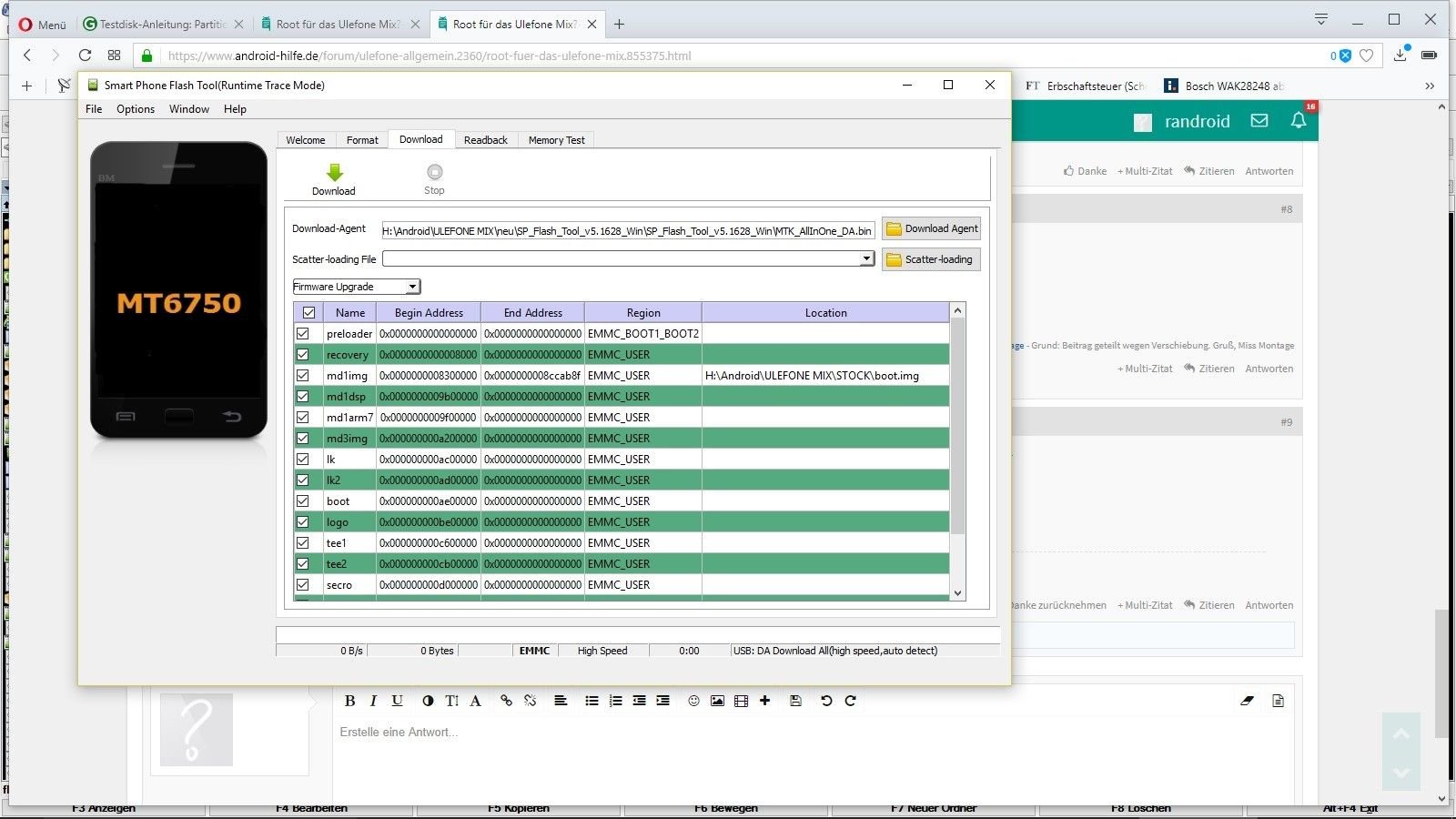

Hallo Experten, hat jemand Ahnung wie man dieses Teil rootet? Das was ich bei google gefunden habe, hat mir nix gebracht. Vielleicht hat jemand das Ding schon gerootet und kann mir paar Tipps geben. Danke Unbenannt.jpg
Rechts (unter "Location") ist kein Pfad zum TWRP-Image definiert, den kannst Du manuell setzen.

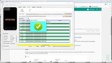

Unroot
Zwecks Unroot (z.B. wenn Ihr ein OTA Update installieren oder das Gerät weiter verkaufen wollt) brauchen nur die zwei angehängten Dateien per SP Flash Tool installiert zu werden: boot.img und recovery(1).img (Stock Recovery)

Mal ne blöde Frage Miss. Du hast als Orginal ne img Datei gepostet. Mit was flasht man die? LG
Auch per SP Flash Tool - links wählst Du den Bereich (z.B. Boot oder Recovery), rechts unter "Location" den Pfad zur Image-Datei.

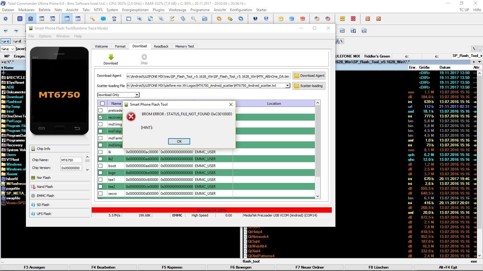

STOCK.jpg Meinst du in etwa so?
Ein Haken sollte nur dort gesetzt werden, wo auch eine Datei zur Verfügung gestellt wird. Das boot.img gehört in die neunte Zeile.
Aber davon abgesehen sieht es richtig aus :thumbup:.
