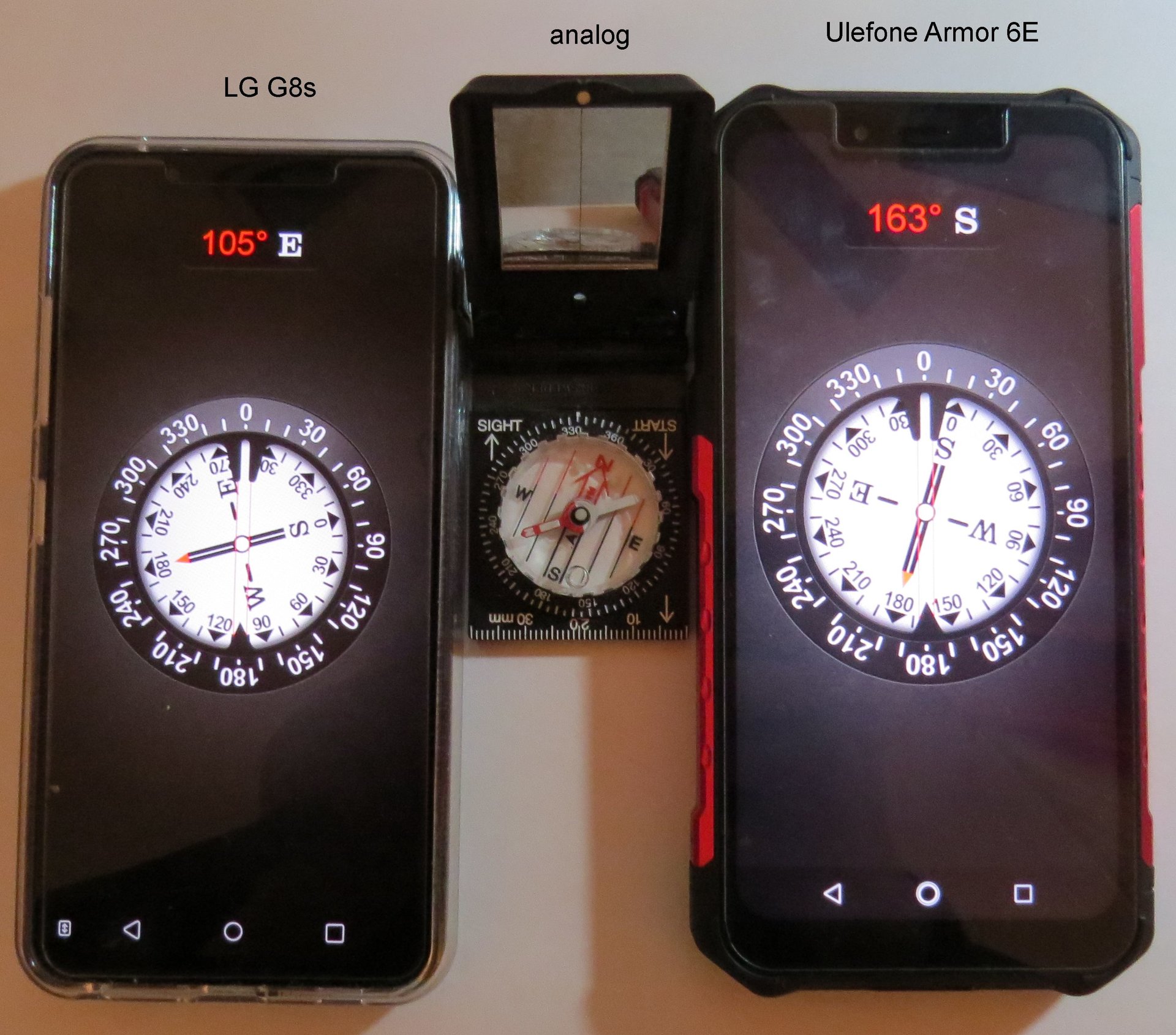

ich habe mir das Handy zum Geocachen und als Fahrradcomputer gekauft.
Jetzt habe ich beim Testen festgestellt, dass der Kompass immer irgendwie die Nord Richtung nicht korrekt anzeigt.
Dabei habe ich jetzt schon zig-mal versucht, den Kompass zu kalibrieren. Z.B. mit Google Maps, doch mehr als Kompassgenauigkeit "mittel" nach vielen 8-er Figuren
habe ich noch nicht hinbekommen. Mein LG G8s zeigt schon nach der ersten "8" - Kompass kalibriert und "Genauigkeit "hoch" an.
Als Vergleich habe ich mein LG G8s und einen analogen Kompass genommen.
Hier mal ein Bild:
Kann man bei einem Mittelklasse Handy einfach nicht mehr erwarten, oder stimmt da was nicht?
Über eine kurze Antwort würde ich mich freuen.

Hallo Diciembre,
ich hab auch dieses Telefon und genau das gleiche Problem.
Der Kompass zeigt immer annähernd den gleichen Gradwert an. Auch schon unzählige male kalibriert.
Es gibt ein Englisches Youtube Video in dem einer mehrere gekauft hat und JEDES das gleiche Problem hatte.
Ich denke das ist ein Serienfehler der Hardware.
Unvorstellbar für ein Outdoorhandy wenn der Kompass nicht geht.
Vielleicht kann sich einer melden der auch das Armor 6E hat. Das 6 ohne E hat den Fehler offenbar nicht.

das gleiche auch auf meinem 6E - beim Geocachen eine Katastrophe!
Ich bin kurz davor, mir LineageOS 17 drauf zu geben, in der Hoffnung, dass es besser wird.
