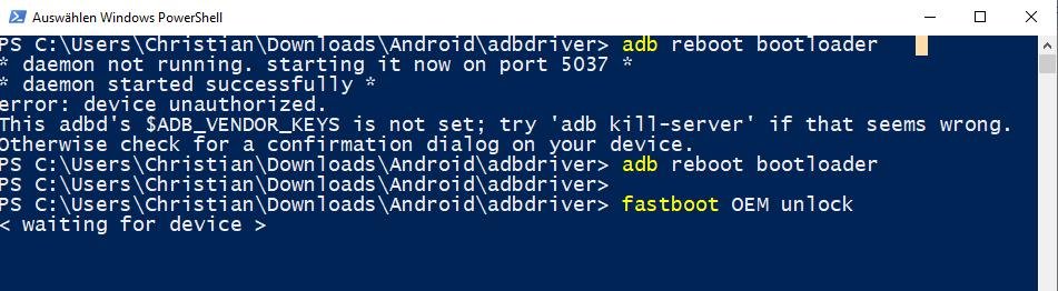

1) Nach dem CMD adb reboot bootloader startet das Schmarrnfon neu und in Miniaturschrift steht am Display FASTBOOT mode...
2) Danach gebe ich
fastboot oem unlock-go (lt. https://www.androidweblog.com/ulefone-armor-6e-root-install-twrp-recovery/#Steps_to_Unlock_Bootloader_of_Ulefone_Armor_6E) ein bzw.
fastboot OEM unlock (lt. How to Install Lineage OS 17 GSI for Ulefone Armor 6E [Android 10])
und im CMD-Fenster steht nur
FAILED (remote: 'unknown command') fastboot: error: Command failed
Hat(te) wer ein ähnliches Problem?
(Am Moto G5 meiner Frau war's überhaupt kein Problem, LinOS16 zu flashen)

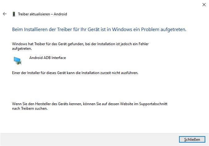

Noch ein Problem (bzw. ein zweites): Ich kann im Gerätemanager den Treiber für das erkannte Android-Gerät nicht aktualisieren. Fehler:Treiberaktualisierung.jpg
Wenn das SPFlashtool kein Mediatek erkennt hat das fast immer 2 Gründe. Entweder der Treiber ist nicht korrekt installiert, oder es wurde nicht in der richtigen Vorgehensweise an den Rechner gestöpselt. ;)
Das S'P Flashtool arbeitet ein wenig anders. Es wird Dir wenn alles korrekt ist auch kein Armor 6e anzeigen sondern einen Mediatek soundso (je nachdem welchen Prozessor das teil verbaut hat).
