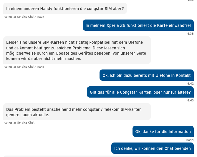

Ich habe von Congstar bezüglich der Probleme folgende Antwort bekommen
Bearbeitet von: hagex - Grund: Bild verkleinert. Gruß von hagex
@weru-ing
Das sollte man Mal an ulefone weiterleiten.
Ich bin mittlerweile soweit mit denen, das ich ein logging über den Debugmode machen soll. Bin nur noch nicht dazu gekommen. Werde mich da die kommenden Tage Mal ransetzen.
