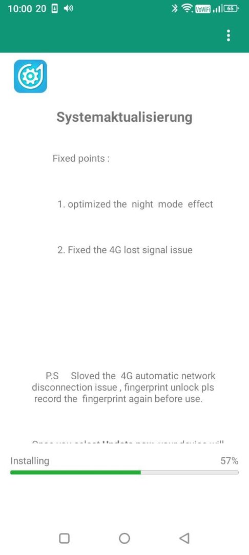

Es ist Licht am Horizont...ich habe Ulefone warscheinlich zu sehr genervt oder die richtigen Hinweise gegeben?!
Ich habe heute für mein Armor 12 5G ein Update bekommen - ich hoffe das alle betroffenen Geräte ein solches belommen, denn was soll ich sagen?
Es LÄUFT :)
Keine reconects mehr (die waren bei mir alle 30 sekunden)
Telefonieren klappt auch wieder,
Streaming ist top

Ich habe gerade vom Support eine mail bekommen, mit dem Hinweis, das sie mir ein Update per PUSH gesendet haben.
Ich bin mir sicher, dass dieses Update noch nicht freigegeben ist...ich habe aber noch einmal nachgefragt und werde euch auf dem Laufenden halten :)

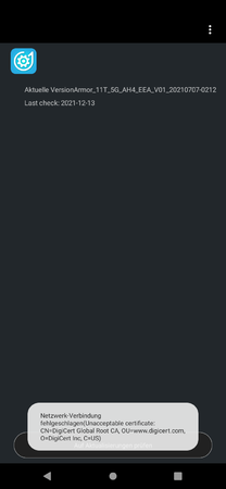

Ich will das Update auch! Welche magischen Worte hast du benutzt um es zu bekommen.
Ich habe mittlerweile alle bekannten Lösungen erfolglos durchgegangen und bin kurz davor auf ein Open source System zu wechseln... Wobei ich glaube dann muss ich noch mehr Kompromisse eingehen.
Dazu kommt, ich kann auch unter Einstellungen -> Systemaktualisierung keine Updates suchen. Da kommt immer dieser Fehler -> siehe bildScreenshot_20211213-160110.png
