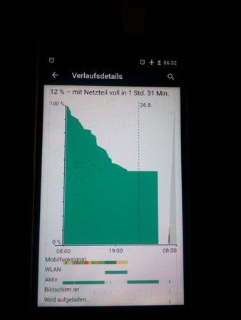

Hier mal noch ein Bild zu dem beschriebenen Problem des Ausschaltens des BT2 ...siehe 2 Einträge weiter oben...

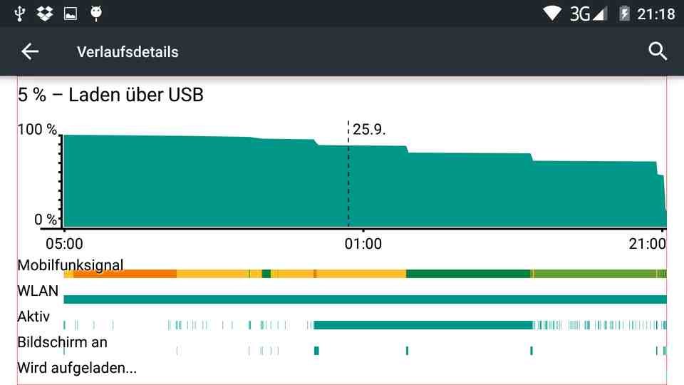

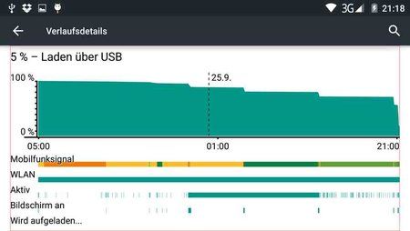

Micha
Aktiv bedeutet, das wenn ich bei Einstellungen --- Akku auf die Grafik Kurve des Akkus drücke, diese größer dargestellt wird und unten Mobilfunksignal ,WLAN , Aktiv , Bildschirm an und Wird geladen angezeigt werden als Strich, da ist bei meinem BT bei AKTIV ein durchgehender Balken. Zum vergleich der anderen Familiengenutzten Smartphone ist das sozusagen einzigartig.
Da sind alle Balken unterbrochen je nach Nutzung.

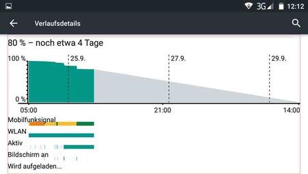

Hmm bei schaut das so aus... obwohl das BT2 momentan zu 99% im Standby ist.
Edit: Jetzt am Abend nach Nutzung wird "aktiv" genau angezeigt wie ich es nutzte.
