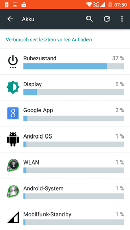

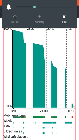

So, jetzt habe ich doch wieder ein Problem mit dem Akku.
Ich hatte gestern Abend ca. 50-60% Kapazität, heute morgen 5%. Das Telefon war über Nacht ausgeschaltet, a b e r ich habe Ein-/Abschaltung nach Zeitplan zum Ausprobieren aktiviert (die zweite Nacht), zwischen 0:00 und 6:00 ist das Telefon aus. Eigentlich sollte das WLAN des Routers (Speedprot Hybrid) auch nachts aus sein (23:30-6:30).
Hat jemand Ideen? ich vermute, da das Telefon ja nicht komplett runterfährt beim Zeitplan, dass die Suche nach einem WLAN den Akku entladen hat (s. Bilder). Seltsam ist der Verlust, im zweiten Bild zu sehen, während der Ruhezeit.
Ich würde auf mobile Daten tippen. Mach die doch mal testweise per Hand aus und schau wie sich der Akku verhält.
Ich finde es nur seltsam, dass das Gerät im “ausgeschaltetem“ Zustand derart viel Strom verbraucht.. Ansonst liest man ja häufiger vom schlechten Akkumanagement des Herstellers. Und der schweigt sich aus.

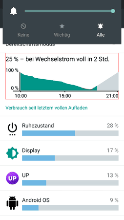

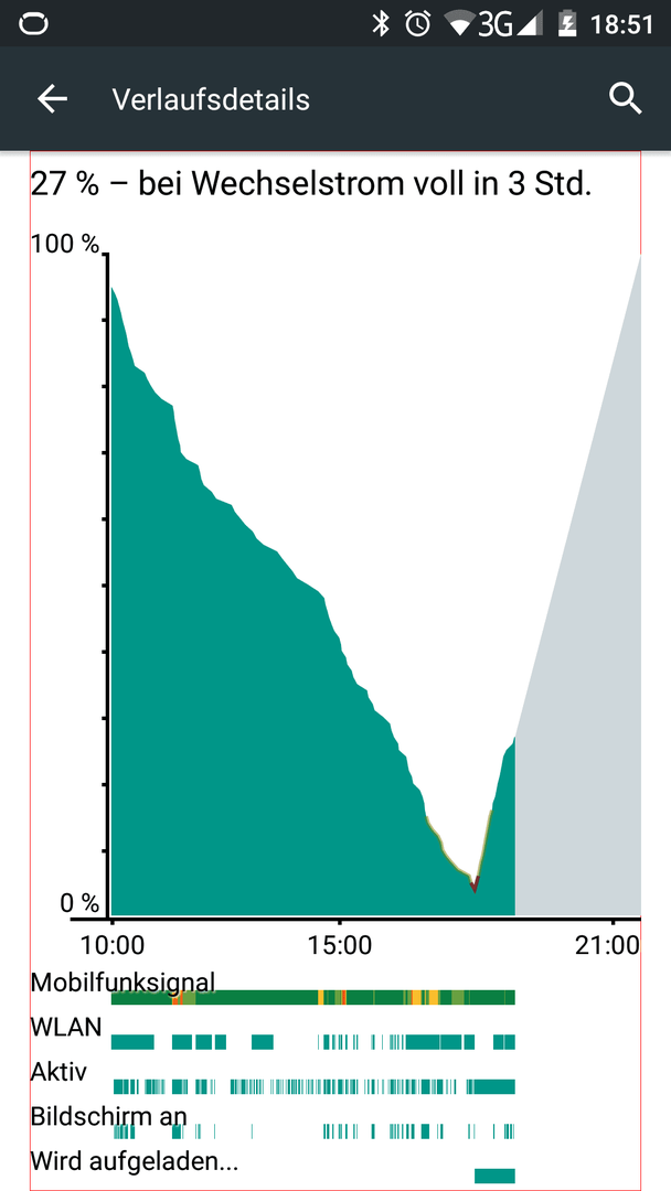

Hallo ich habe das handy jetzt auch seid 2 Tagen bei mir hält es auch nur 8-9 stunden dann ist der akku leer es hat davon 4-6 stunden nur im standbay gelegen was kann ich machen ist der akku defect !?
erst einmal wäre es ganz gut, ein Bildschirmbild vom Akkuverbrauch zu erstellen und hier einzustellen.
Ich habe den Akku mit der App "Akku & Batterie HD - Battery" (kostenlose Version) von smallte.ch kalibriert, seit dem hält der Akku meist zwei Tage, mit ein paar Ausreissern, dann fällt der Akku nach einem Restart schon mal von ca 50% auf 15%. Ausserdem habe ich sämtliche Gimmicks wie Gesture sensing und Finger scanner aus, die verbrauchen viel Strom. Leider sind das ein paar Vorzüge und Kaufgründe dieses Telefons.
Der Bug mit der totalen Entleerung bei Entnahme des Akkus tritt bei mir nur auf, wenn ich nicht ein wenig nach dem Herunterfahren warte (mind. 10 sec.).
Wenn alles nichts bringt, unbedingt zeitnah den Akku reklamieren. Ich schätze, Du hast das Telefon aus einem "China-Shop"? Dann wird es eh nicht einfach. Habe mit gearb*** lange kommuniziert, bis ich eine halbwegs vernüftige Lösung erwirkt habe. Vom Ulefone Support habe ich nie etwas gehört.
Viel Erfolg.
So hier sind die bilder ich hoffe das hilft mfg
habe auch jetzt von 4g auf 3g gemacht habe so weit ich weis eh kein 4g ;)
Screenshot_2016-05-18-18-39-30.png Screenshot_2016-05-18-18-39-40.png Screenshot_2016-05-18-18-51-17.png
