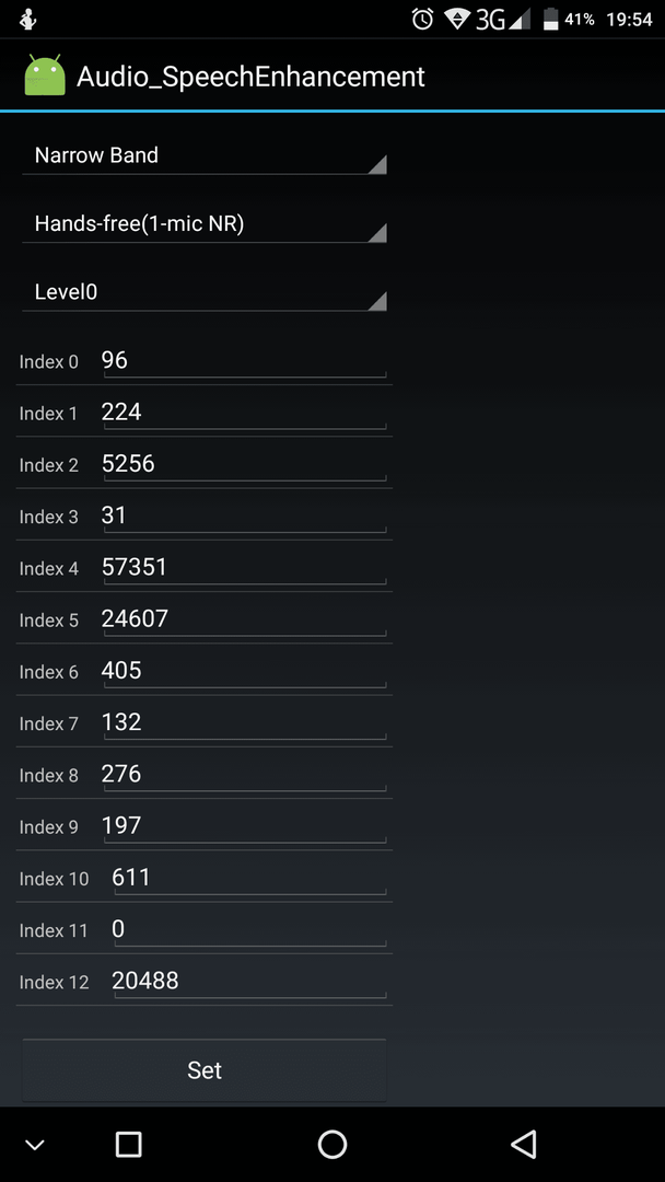

shorty2006 schrieb:
Micro lauter stellen ulephone power 2 android 7.0:
*#*#3646633#*#*- Hardware Testing - Audio - Speech Enhancement - auf "Commomn Parameter" klicken - Narrow Band - in der zweite Zeile unter Narrow Band auf "Handset" klicken - Hands-free(1-mic NR) - auf "Level 4" stellen - mit dem Button "SET" bestätigen - Handy neu starten.
Das hat bei mir funktioniert, wenn man das Handy rebootet ist es auch noch noch laut, auch wenn die Einstellungen wieder auf den alten Wert stehen wenn man das Menü erneut aufruft.
ich denke das ich alles richtig ausgeführt habe. Jedoch tritt bei mir keine Besserung ein. In den Level-Einstellungen stehen bei mir für alle Level die gleichen Werte drin. Ist das richtig? Was sollte in den Einstellungen stehen. Bei mir ist das Problem das mich mein Gesprächspartner nicht hört. nur wenn ich direkt mit dem Mund am Mic Loch bin. Hatte erst gedacht das es def. ist. Habe aber schon eine neue Platine verbaut.
Hallo zusammen
Ich habe hier ein Amor 8 mit dem selben Problem.
Bei Telefongesprächen kann ich den Anrufer kaum verstehen.
Die Einstellungen, welche gem. diesem Post geändert werden müssen, sind bei mir nicht vorhanden.
