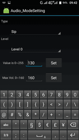

Engineer Mode: Switch to "Hardware Testing" --> "Audio" --> "Normal Mode" ( the top line ) to Menue "Audio_ModeSetting"
Engineer Mode: Wähle Menü-Punkt "Hardware Testing" --> "Audio" --> "Normal Mode" ( die oberste Zeile ) Menü "Audio_ModeSetting"
Choose "Sip" and "Level 0" and change Value to 130 and press "set"
Do this for Level 1 to Level 6. ( not sure if necessary ) Level 1 = 135 and so on, 140, 145, 150, 155, 160 press "set" after each changing !!
Wähle "Sip" und "Level 0" und ändere den Wert auf 130 speichere mit "set"
Das Gleiche für Level 1 bis Level 6. ( nicht sicher, ob notwendig ) Level 1 = 135 und so weiter, 140, 145, 150, 155, 160 speichere jede Änderung mit "set"!!
Choose "Max Vol." and change Value to 130. press "set".
Wähle "Max Vol." und ändere den Wert auf 130. speichere mit "set".
Choose Type "Sph" and "Level 0" and change Value to 130. Press "set".
Do this for Level 1 to Level 6. ( not sure if necessary ) Level 1 = 135 and so on, 140, 145, 150, 155, 160 press "set" after each changing!!
Wähle "Sph" und "Level 0" und ändere den Wert auf 130 speichere mit "set"
Chosse Type "Mic" and change Value to 130. Press "set"
So that the conversation partner can hear you better!
WähleType "Mic" und ändere den Wert auf 130. speichere mit "set"
Damit wird der Pegel des Mikrofons angehoben für höhere Lautstärke bei eurem Gesprächspartner.
Important: Reboot your Phone!
Wichtig: Startet euer Gerät neu!
After every "Factory Reset" you have to do everything again. Enjoy Android and Ulefone. Be happy!
Nach jedem "Factory Reset" müssen leider alle Schritte erneut durchgeführt werden.
Test these settings!! If it is too loud, you can test with other settings by choosing lower Numbers or other steps.
Testet die Einstellungen!! Wenn es für euch zu laut ist, dann ändert auf niedrigere Werte oder andere Schritte.
Ich bin jetzt den Tag unterwegs und kann es nicht ausführlich austesten, ob es so wirkt wie gewünscht!!
Edit: Es wirkt. Der Telefonhörer ist deutlich lauter. Danke an alle, die Tipps im Vorfeld gegeben haben um meine Erinnerungen wieder auf den neuesten Stand zu bringen.

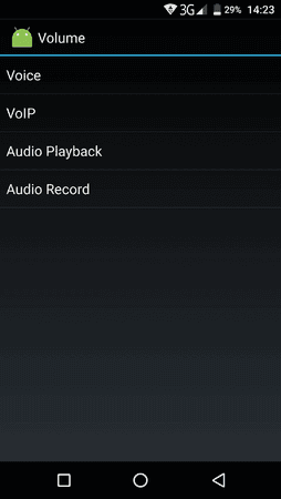

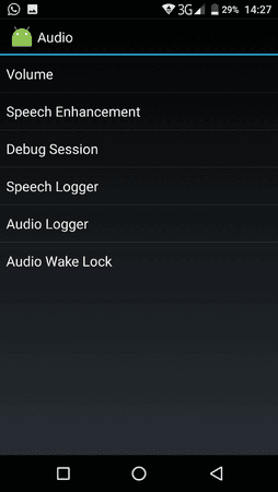

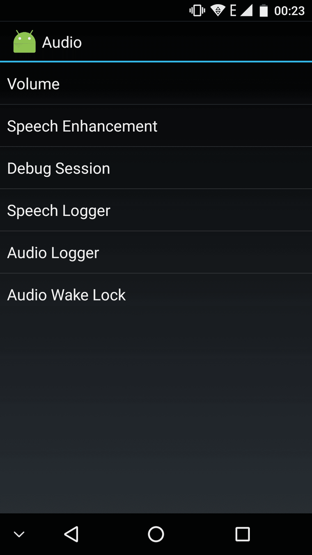

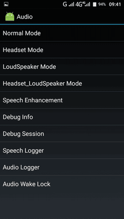

Dann habt ihr eine andere Version. Bei mir ist der Engineer Mode anders aufgebaut.

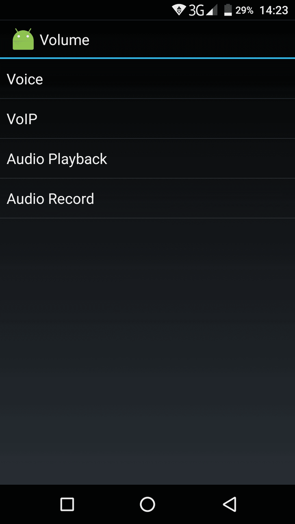

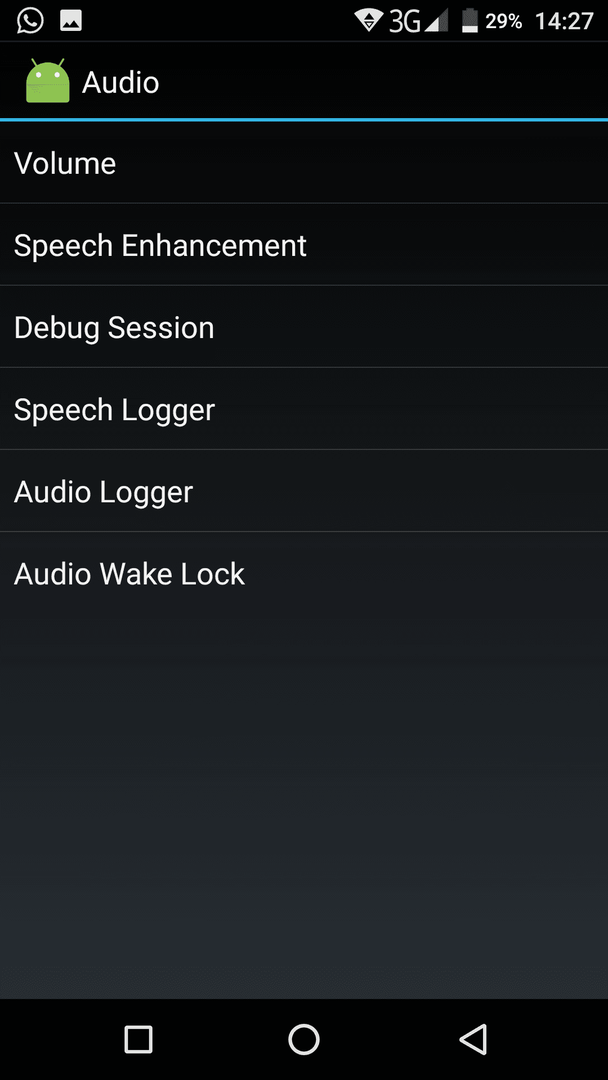

Bei mir sieht es so aus. Mit Steuercode *#*#3646633#*#* !!!!
Screenshot_20170519-094150.png Screenshot_20170519-094159.png Screenshot_20170519-094210.png
Aber die Beschreibung wurde vom Ulefone Armor aus erstellt. Das Armor hat Android 6.0 installiert!!!!
@ltsheppard Kannst Du bitte von Deiner Version den genauen Weg zeigen, so daß man auch sieht, was nach Volume noch kommt? Dann füge ich das als zweite Möglichkeit oben in den Text ein!!

Und auch bei mir seht der Menu aus wie bei ( ltsheppard,# 12 )

Das Menü ist wirklich selbsterklärend unter Android 7. Und sicher auch für alle Telefone ziemlich gleich, die mit Nougat und MTK laufen.
Ja. Da mein menu gleich wie dein menu ist had ich gern ein liste auf genau was zum ab aendern gesucht.

Auch von mir ein herzliches Danke für den Tipp, hat hervorragend geklappt. Aufbau ist bei mir wie bei ltsheppard.
mfG. Vatta
Also bei mir sieht es ganz anders aus, aber wo finde ich die Stelle um das Mikro lauter zu machen.
Wenn noch jemand Bilder braucht, dann nur sagen.
Micro lauter stellen ulephone power 2 android 7.0:
*#*#3646633#*#*- Hardware Testing - Audio - Speech Enhancement - auf "Commomn Parameter" klicken - Narrow Band - in der zweite Zeile unter Narrow Band auf "Handset" klicken - Hands-free(1-mic NR) - auf "Level 4" stellen - mit dem Button "SET" bestätigen - Handy neu starten.
Das hat bei mir funktioniert, wenn man das Handy rebootet ist es auch noch noch laut, auch wenn die Einstellungen wieder auf den alten Wert stehen wenn man das Menü erneut aufruft.
