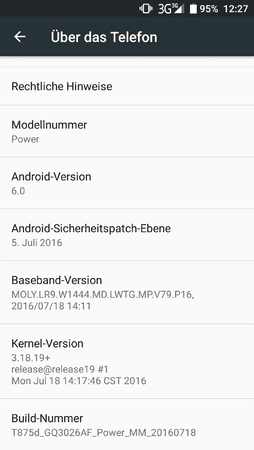

@Selter76 Das war die ...MM_20160718. Auch ein update ueber FOTA
Reaktionen: Selter76

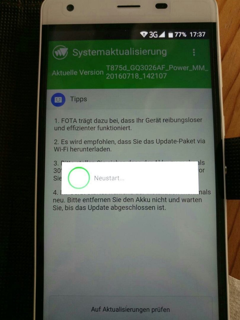

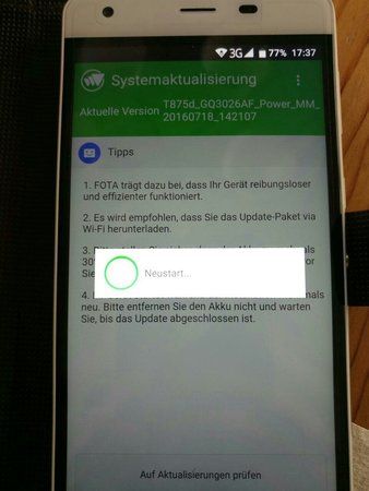

Auf dem Smartphone meiner Frau kommt nun auch update 20160718, nur rödelt der Hinweis "Neustart" und nichts passiert..

Hatte es bestimmt 30 Minuten so mit dem Hinweis und ein Reboot kommt nicht.....
Aber ich lasse es mal heute Nacht durchlaufen, vielleicht braucht es ja länger als gedacht
@kingoftf
Hat es was gebracht? Mein Kollege hängt am gleichen Problem mit seinem Power und einer dauerhaften Neustart-Anzeige... :-/
Ne, keine Chance, das lief und lief und lief so weiter und nichts passierte, habe nun per PC die Version installiert und alles funktioniert, auch die Malware mit der Werbung ist weg.
