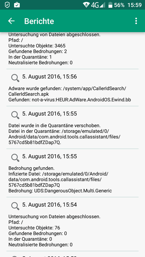

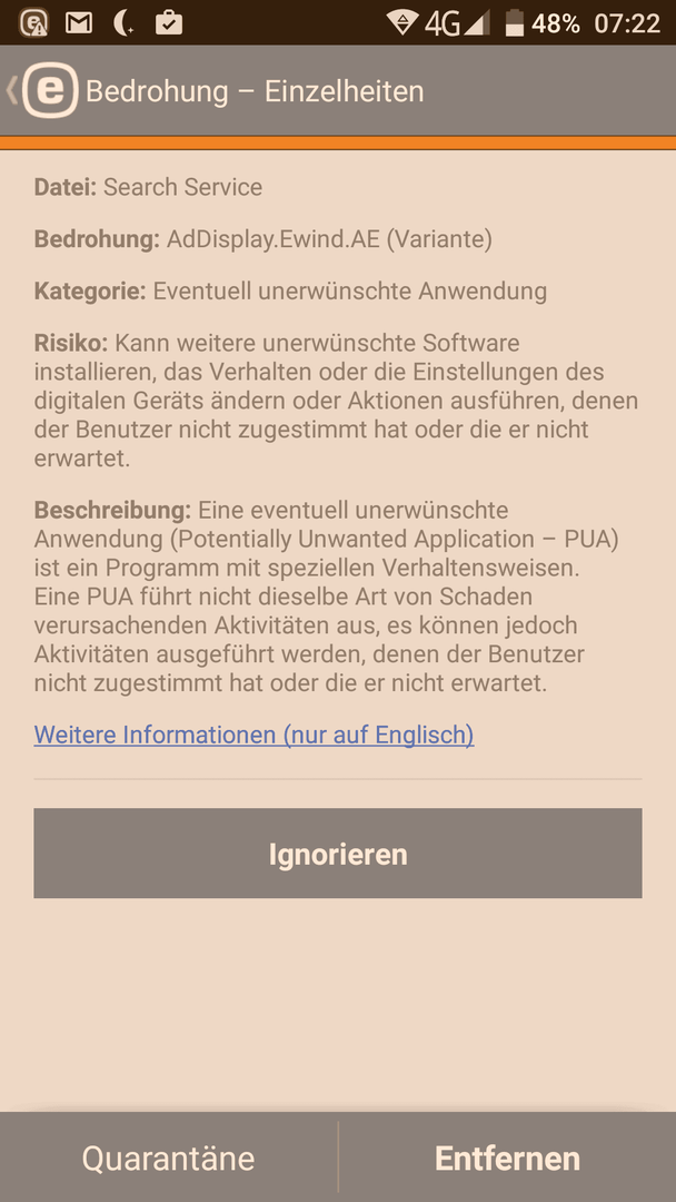

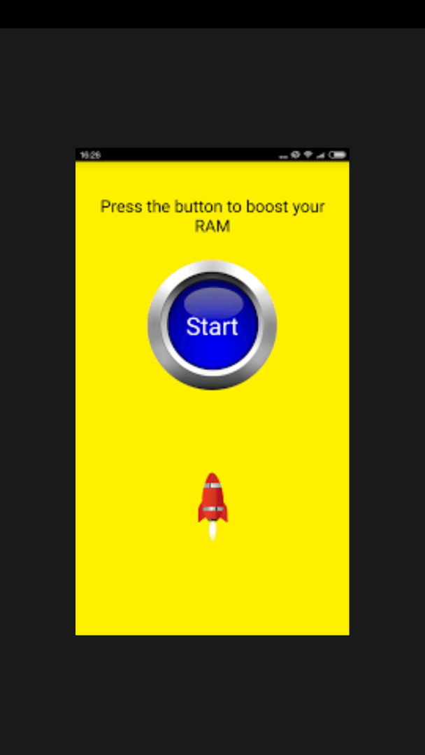

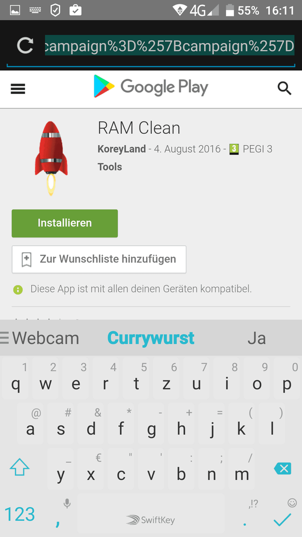

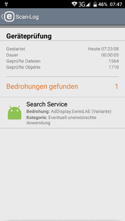

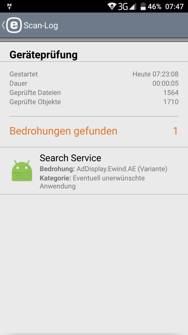

Beim Power meiner Frau poppt seit zwei Tagen immmer ein Werbefenster auf, mit der Aufforderung "Boost Your Memory) und wenn man draufklickt, wird ein Download im Playstore angeboten.
Ich habe schon Malwarebytes durchlaufen lassen, der findet nichts, Kaspersky und Eset finden zwei mögliche Bedrohungen, siehe Fotos.
Das Fenster taucht nur sporadisch auf, man kann es nicht reproduzieren, warum und wann es auftaucht.
ROM ist letzte Version, also die manuell geflashte MM, 20160718.
Was neues installiert haben wir definitiv nicht, das Problem taucht auch erst seit vorgestern auf.
Bekanntes Problem oder was neues?

CallerID (aka SearchService) ist bekannt... am besten mit Rootzugriff deinstallieren

Im Moment ist Ruhe dank Eset Antivirus, mal gucken, ob das dauerhaft deaktiviert bleibt.
Ich habe meiner Frau nun Sophos aufs Power installiert, seitdem ist Ruhe mit Reklame.

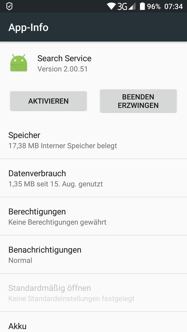

Problem hatte ich auch. Hab die App deaktiviert und ihr alle Berechtigungen entzogen

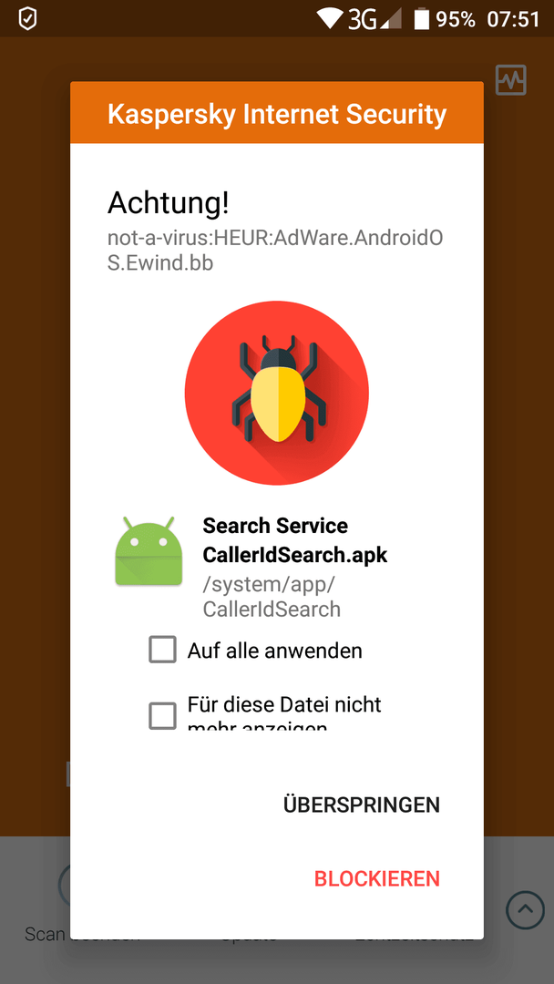

Ich habe das gleiche Problem. Kaspersky zeigt mir die App "CallerIDSearch" als "AdWare.AndroidOS.Ewind.bb" an.
Beim "Blockieren" wird mal zu den App-Einstellungen geleitet. Nach dem beenden findet Kaspersky keine Bedrohung mehr.
Die Werbung ist auch weg. Leider hat man nach dem Neustart das gleiche Problem wieder.Die App läßt sich nicht dauerhaft ausschalten.
Oder?
Was macht diese App genau?
Ist sie abgesehen von der Werbung gefährlich?
Wie deinstalliere ich diese mit Rootzugriff.
Danke

Du kannst die App mit einem rootfähigen Dateimanager aus /system/app entfernen.
