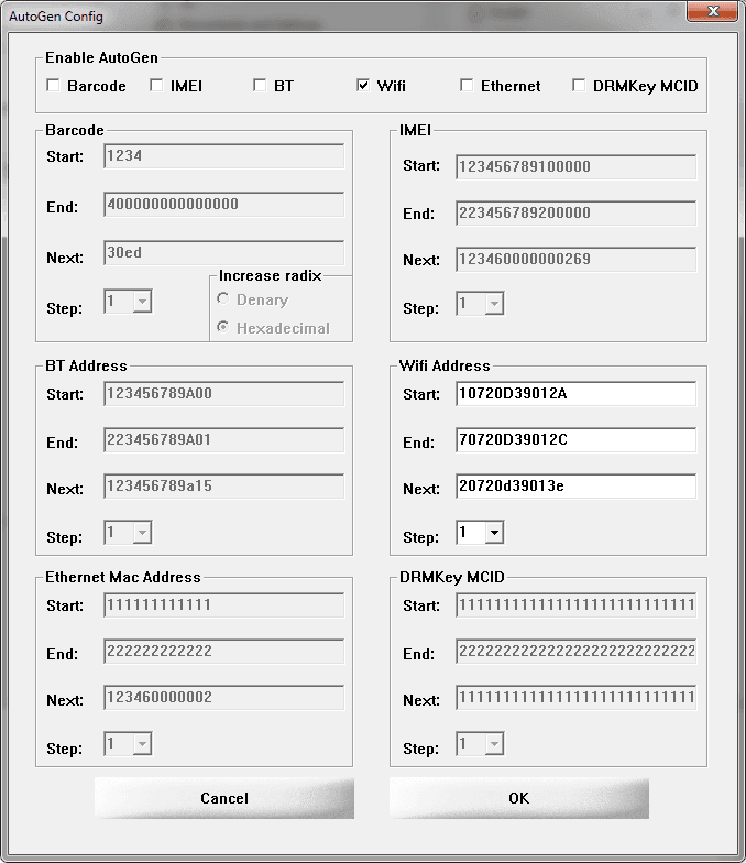

Sodann muss das Menü-Häkchen von "identify" -> "Engineer" gesetzt sein. Im zugehörigen Dialog "AutoGen Config" unter "Enable AutoGen" nur Häkchen bei "Wifi" setzen. Im Feld "Wifi Address" die Werte für "Start", "End" und "Step" am besten so lassen und bei "Next" den gewünschten MAC-Wert eintragen, der zwischen Start und End liegen sollte. Bei Wiederholungen des Schreibvorgangs wird dieser Wert um "Step" inkrementiert. Die Einstellungen mit "Ok" übernehmen.

Ich stoße an meine Grenzen. Ich habe das Tool und die Treiber installiert. Als ROM habe ich die aktuellste N Rom genommen, da mein Handy ja Android 9 hat. Ich mache alles gemacht wie hier, bzw. im Umidigi Forum angegeben, es läuft erfolgreich durch, grün. Und trotzdem kommt jedes mal eine neue MAC Adresse beim Login ins WLAN. Muss man erst den Bootloader unlocken. Was kann es nur sein? Zumal ja alles angeblich erfolgreich durchläuft...
Du hast es auch mehrmals probiert wie hier beschrieben?
