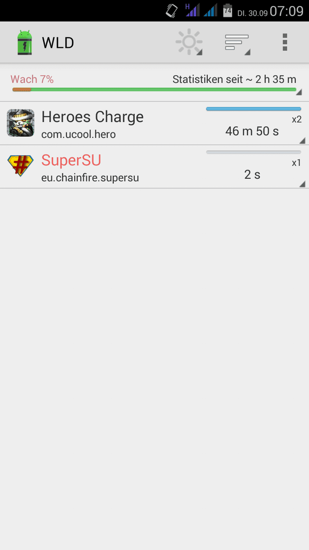

Such mal im Playstore nach wakelock detektor.
Damit findest Du raus, welche APP dir trotzdem noch den Bildschirm anknipst...

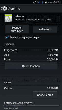

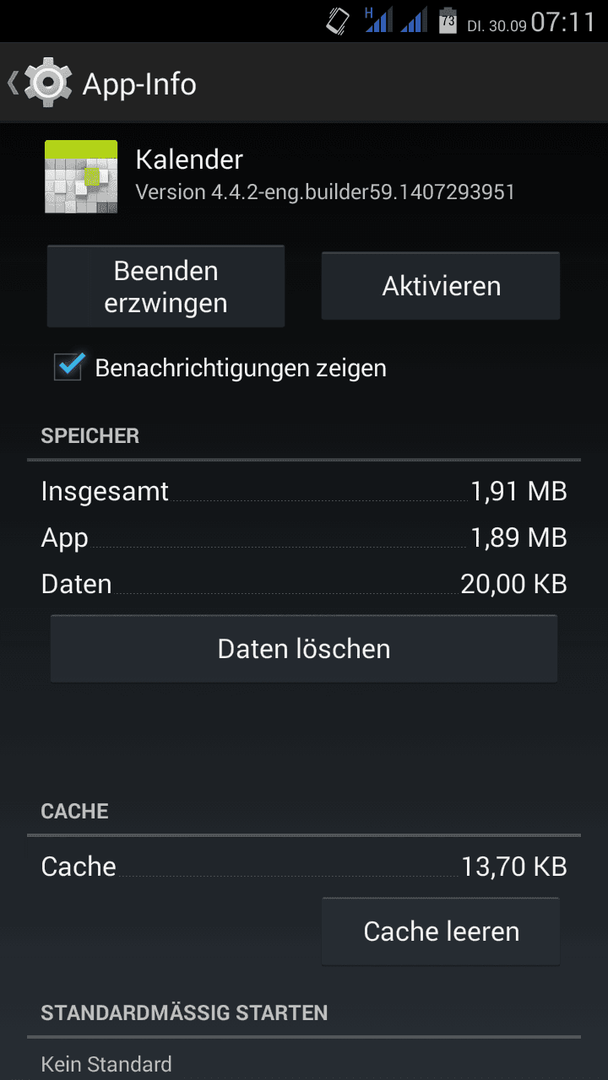

Ich hab den Übeltäter gefunden! Und es war wie schon bei anderen Chinaphones der Kalender. Ihr müsst ihn nur deaktivieren, beenden erzwingen und stattdessen den Googlekalender nutzen. Hat bei mir und Freundin zum Erfolg verholfen. Testen könnt ihr indem ihr im Entwicklermodus wählt, dass das Handy angeschalten bleibt, wenns am Netz hängt...
Reaktionen: detlefroeckert und Tommes24
Also ist der Kalender für das ungewollte einschalten des Displays verantwortlich? Nicht die SMS App?
Richtig! - Hab seit gestern Vormittag auf beiden UMI C1 kein ungewolltes Displayerwachen mehr. Was mir Wakelock Detector auch bestätigt!

Mit root-rechten anders geht's net.. Empfehle dann aber den Googlekalender zu den systemapps zu packen.. Anleitung für root auf gizchina.de
also bei mir funktioniert das nicht. Display geht immer noch an/aus. Neue Idee?? :sad:
LG
Jörg
Installiere Wakelock Detector und gib mal Screenshot davon, wie bei mir oben ;-) Hast du den Prozess auch beendet und nicht nur deaktiviert? Ein deaktivieren und Handy restarten tuts auch, dann startet er nicht mehr..
Reicht es, nur den Kalender an sich zu deaktivieren?
Weil da laufen noch mehrere Kalender synch und sonstige Kalender Zubehör apps unter den system apps
Also ich hab nur Kalender deaktiviert, wie auf dem Screenshot zu sehen. Aber du kannst bevor du GoogleKalender installierst noch Kalenderspeicher "beenden erzwingen". Er startet dann erst wieder mit GoogleKalender und bindet sich an diesen. Wie gesagt hilft euch Wakelock Detector aber noch andere Apps zu identifizieren. Ich hatte z. B. vorinstallierte AsiaApps von Haus aus gelöscht, evtl. habt ihr die noch drauf und die telefonieren noch heim :)
