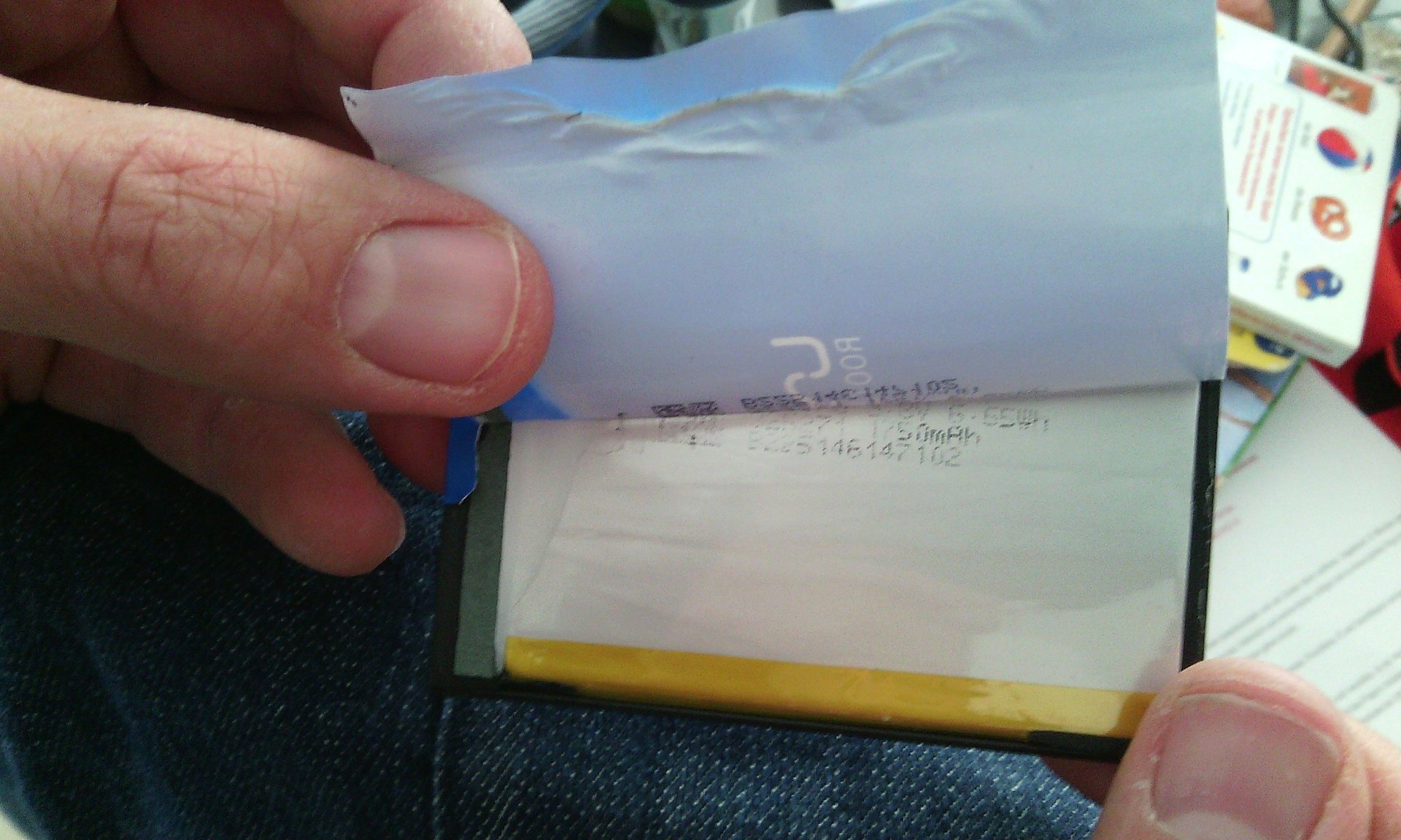

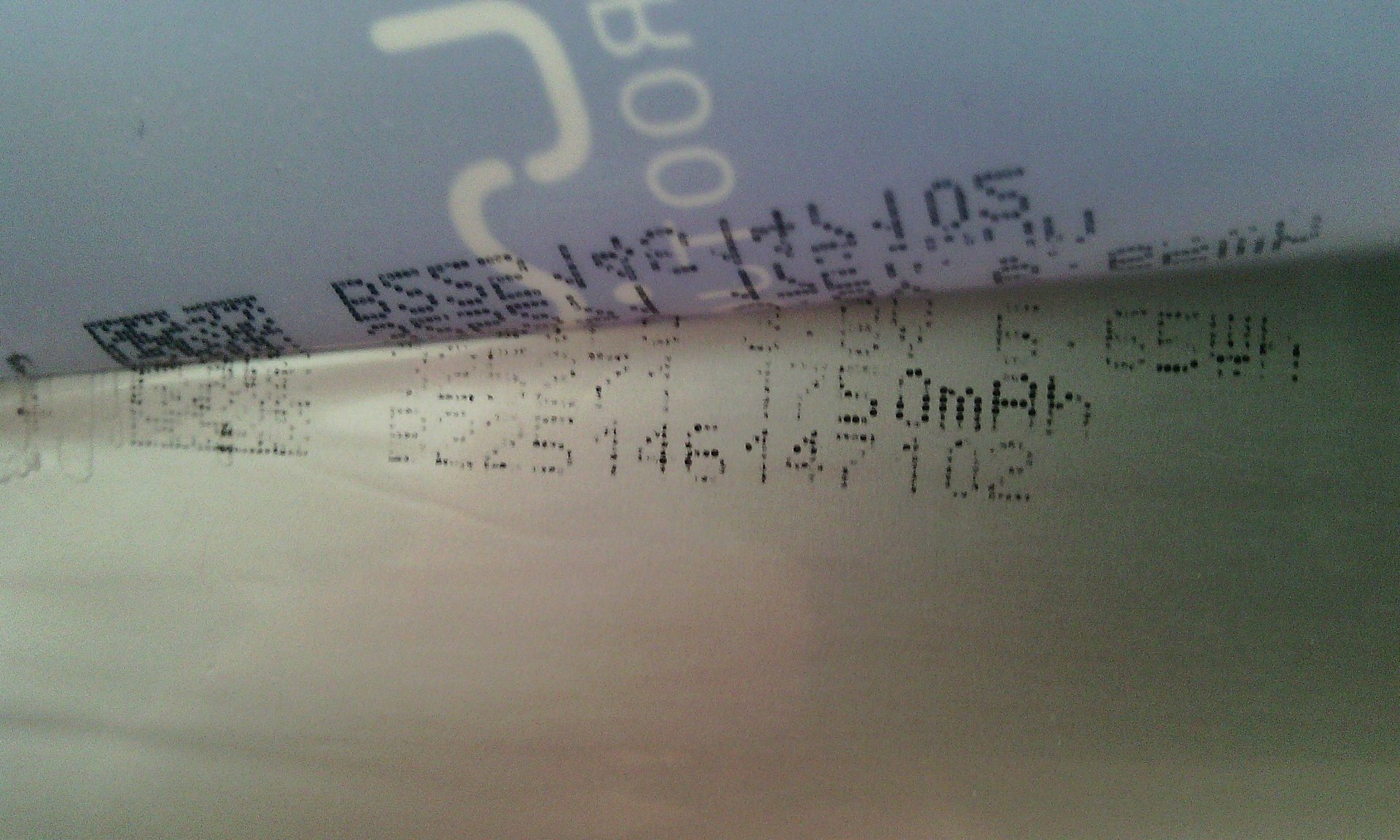

für alle die ein UMI Hammer besitzen, die Kollegen vom XDA-Forum haben sich mal die mühe gemacht und sich den Akku mal etwas näher angeschaut.
Und wie man auf dem Zweiten Bild feststellt, hat der Akku nicht 2250 mAh sonder lediglich 1750 mAh.

muss man die folie am akku abmachen um das zu sehen ob der eigene akku
auch die mogelpackung ist, oder kann man das auch noch anders sehen??
Das ist ne gute Frage. Ich möchte nicht erst den Akku pellen, um das rauszufinden. Über meinen Akku kann ich mich im Grunde nicht beschweren. :huh:

So,
es hat mir keine Ruhe gelassen. Ich habe den Akku mal ausgepackt und siehe da, es sind auch die 1750 mAh. :unsure: Ich habe jetzt mal den Efox-Shop angeschrieben und um Zusendung des korrekten Akkus gebeten. Mal sehen wie lange das jetzt dauert...:confused2:
ist dann die folie lose oder klebt der rest kleber wieder alles zu??
Also der Restkleber klebt das schon zu aber es wird recht wellig (das sieht man auch auf dem Foto). Der Akku passt aber gut wieder ins Gehäuse.
