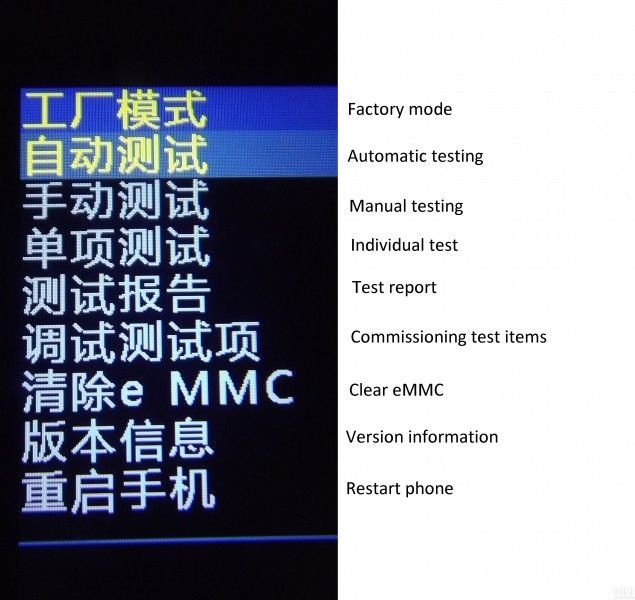

da mich mein Akku-Drain durch WLan fürchterlich nervt, mal ist alles gut, an anderen Tagen ist er unterirdisch wollte ich aus der Recovery mal die cache partition und dalvik wipe durchführen.
Ich hab auch irgendwo schon ne übersetzung der chinesischen Zeichen in der Recovery gefunden... TWRP/Root für das Umi Plus E
Aber factory Reset eMMC will ich nicht durchführen.
Habt Ihr ne Lösung, Tipp, Anleitung?

Das war mal von Miss M...
also sollte ich TWRP drauf machen ist es möglich?
Wenn ich beim originalen auf clear e MCC gehe ist das wohl wie ein Factory-Reset habe ich irgendwo gelesen.
Das abgebildete Menü nennt sich MTK Factory Mode, nicht Recovery. Hast Du schon versucht, mit Lauter und Ein/Aus zu starten? So sollte sich das Stock Revovery starten lassen.
Ich drücke lauter und power bis der umidigi bildschirm kommt, dann lass ich die tasten los und halte nochmal power gedrückt, dann komm ich in oben gezeigtes menü. das selbe passiert wenn ich es mit der leiser taste probiere.
es gibt also noch ein anderes menü mit mir unbekannter tastenkombi?

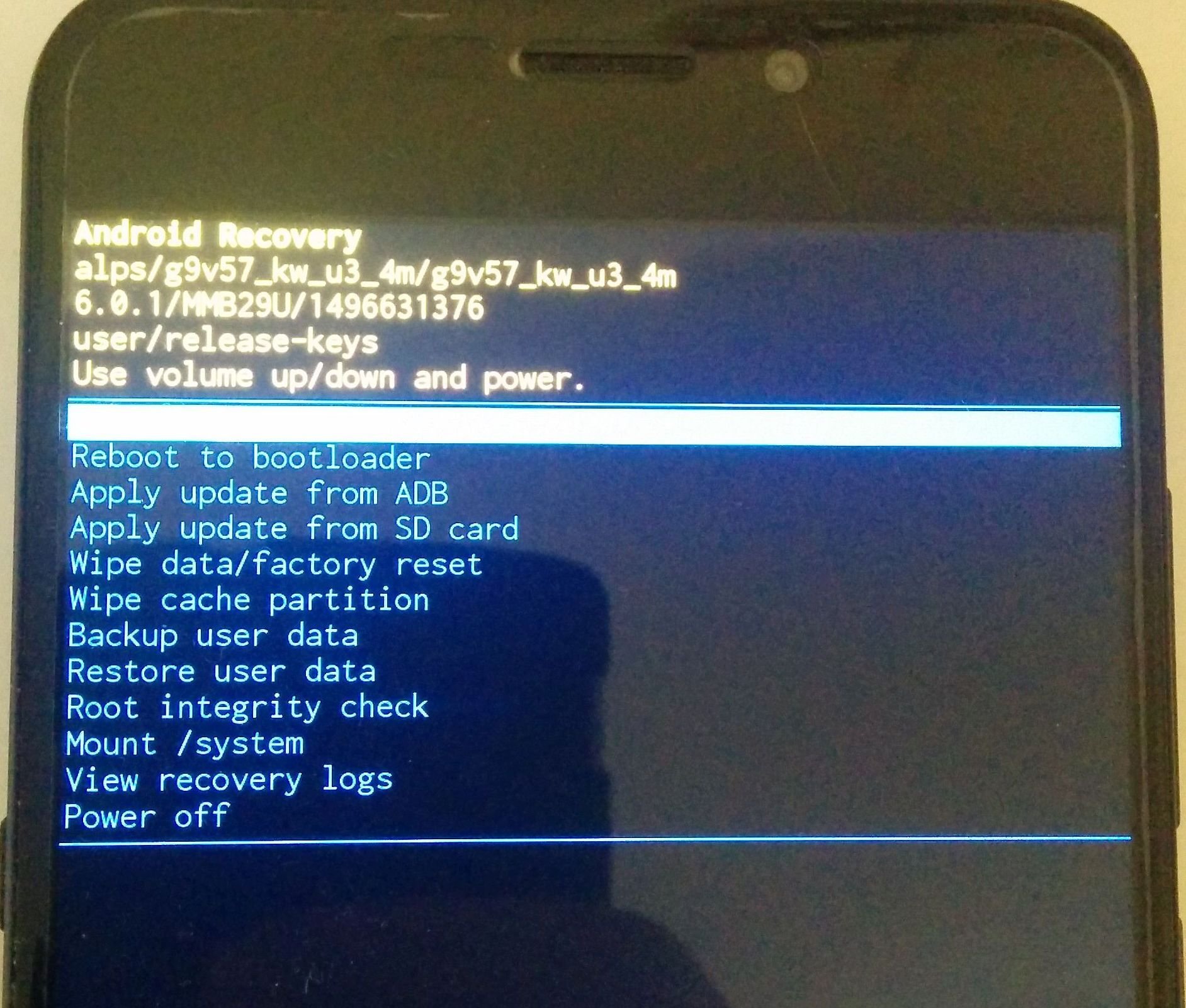

[doublepost=1509287729,1509284797][/doublepost]Ich habs endlich geschafft!
1. Handy aus
2. Power und Vol+ gedrückt halten bis das UMI Logo kommt dann los lassen
3. Das liegende Android-Männchen erscheind und drunter steht: Kein Befehl
4. Power gedrückt halten und kurz Vol+ betätigen
5. Nun ist man in der Stock Recovery - siehe Anhang
umi-e-recovery-klein-jpg.596930
Ganz toll wäre wenn hier jetzt jemand der Pro's noch erläutern kann was die Befehle auf dem Bild denn genau bewirken.
