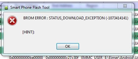

[doublepost=1468406125,1468404448][/doublepost]So, ich habs geschafft: Umi bricked.... Nachdem das Nandroid nicht funktioniert hat und beim Starten beim weißen Android Schriftzug hängengeblieben war, habe ich mit dem Flashtool das ROM 20160616_c239v55_kw_u1 einspielen wollen.... ging bis 7 % gut, dann irgendein BROM% Error... Nee, wat n Mist! ... Jetzt kann ich zwar noch einschalten, bleibe aber beim weißen UMI schriftzug hängen.... Versuche ich ins recovery zu booten, kommt der tote Android mit dem Ausrufezeichen...

[doublepost=1468416444,1468416282][/doublepost]beim System bleibt er bei 7% hängen...
[doublepost=1468416684][/doublepost]Beim Flashen des Systems bleibt er bei 7% stehen... BROM.jpg

[doublepost=1468417123,1468416967][/doublepost]Auch ohne SIM/SD wird die Systempartition bis 7% geflasht, dann ist schluss...

Ich nutze die 04er Version, eben deshalb.... und ich nutze nicht das Original Kabel, weil ich damit nicht zu potte kam, aber ich versuchs jetzt noch mal mit dem OriginalKabel...
[doublepost=1468417678,1468417491][/doublepost]Ich fasse es nicht: Mit dem Originalkabel läuft es durch.... das bisherige war ein relativ langes Kabel... läuft noch...
[doublepost=1468417719][/doublepost]Download ok tatatataaaa... und?
Ok, dann SD raus, original Kabel benutzen, ROM Version 0616 und flash Tool 04.
