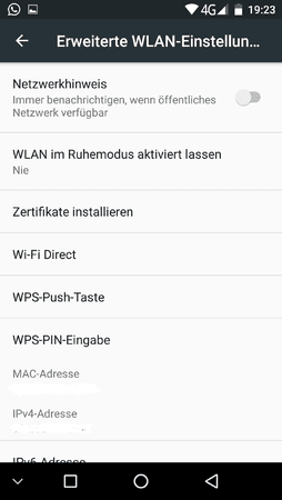

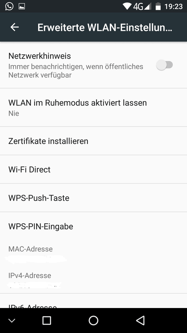

hast du die dauerhafte WLAN Suche vielleicht aktiv?
Einstellungen -> WLAN -> Punktemenü -> Erweitert -> Netzwerkhinweis abschalten

@menirules das war an habe es gerade abgeschaltet danke dir gibt´s noch was wo man beachten sollte oder abschalten kann batteriy saving mode ist bei mir battery profil intelligent eingetragen aber das kann ich garnicht abschalten ?
Ich wage jetzt mal zu behaupten dass du nicht mehr machen musst und sich das Problem jetzt lösen wird.
Die dauerhafte Suche nach WLAN Netzen hat dein Umi nicht schlafen lassen und es war ständig aktiv.
So sieht es für mich aus.

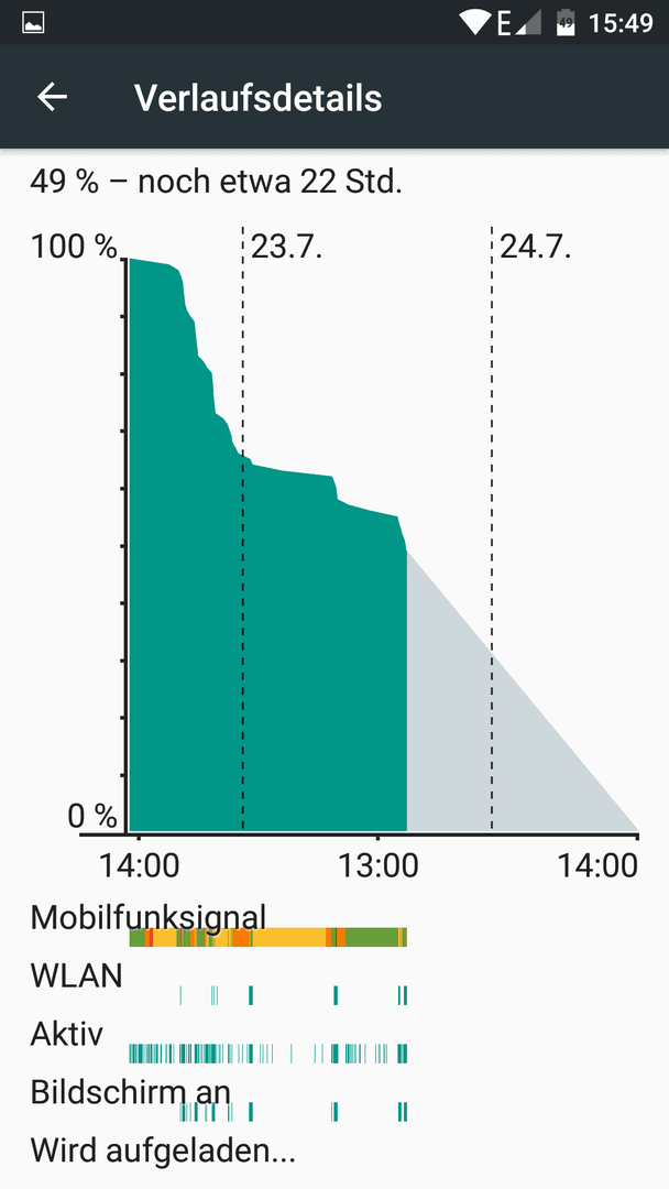

lass mal ne Stunde oder so ungenutzt liegen und guckt dann nochmal in den Akkuverbrauch, ob der Balken bei "Aktiv" immer noch durchgehend ist.
Falls nein (wovon ich ausgehe): Problem gelöst ;)

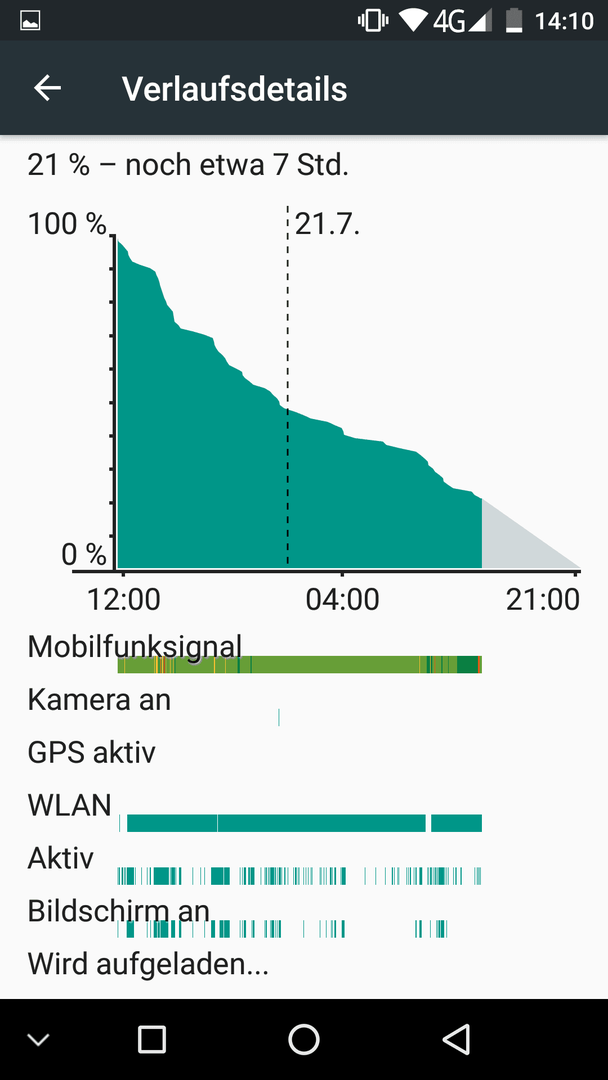

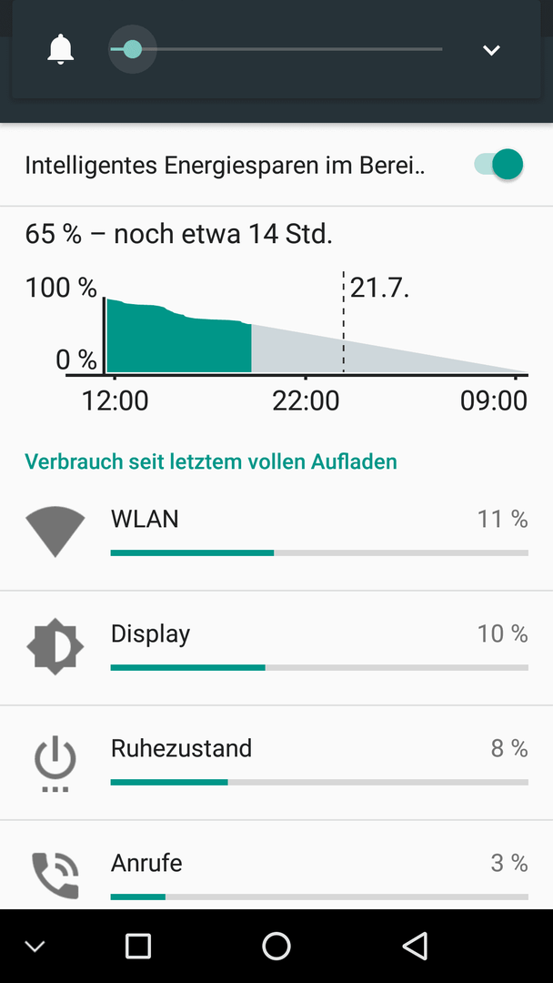

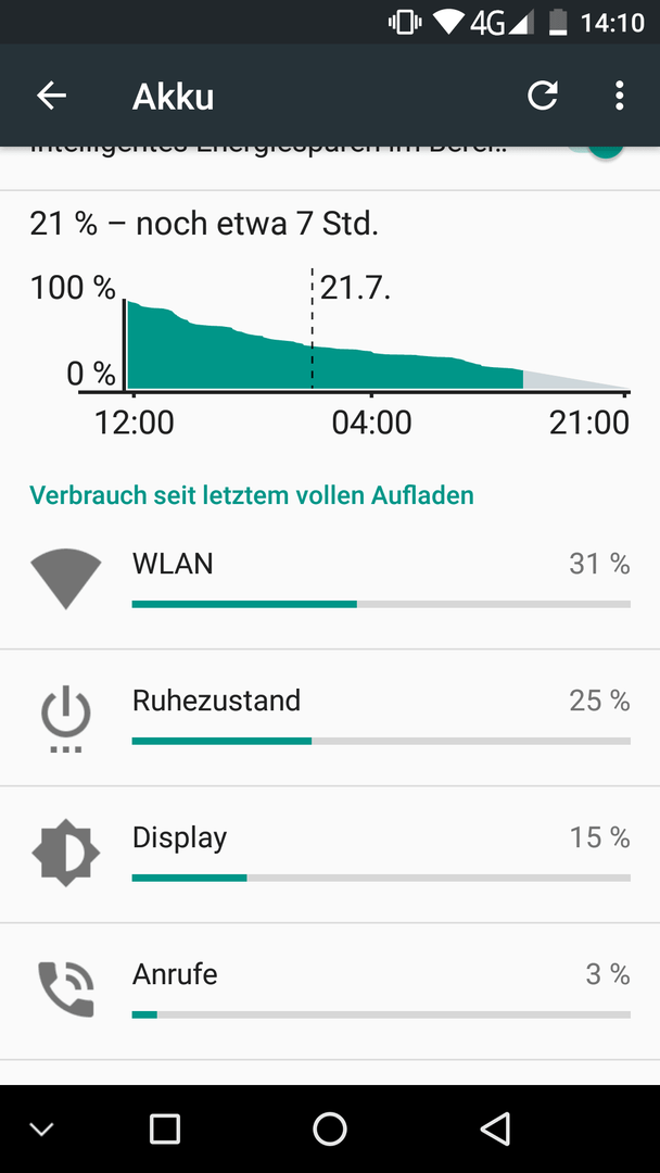

Hallo also wenn ich mir das so an schau W-lan ist aber immer noch Ständig an auch wenn der Bildschirm aus ist das seht man ja am grünen Balken aber warum habe es ja aus gemacht siehst du ja am 3 Bild aber was soll ich sagen ab heute morgen ca bis 10 Uhr hatte ich 100% Akku nun haben wir 19:11 Uhr und ich habe immer noch 65% Akku und 14 Stunden
Wenn das so bleibt kann man mit leben da man nicht ständig am lade Gerät sitzt und wartet bis es wieder voll ist was das ausmacht mag man als nicht Glauben

WLAN ist immer an, wenn du es nicht ausschaltest, klar.
Aber das ist nicht wichtig. Wichtig ist, dass dein Handy jetzt nicht mehr ununterbrochen aktiv ist, also irgendwas tut wenn der Bildschirm aus ist.
Sieht man wunderbar an den Balken "Aktiv" und "Bildschirm". Wenn die nahezu identisch sind, dann ist alles in Butter und das ist bei dir ganz klar der Fall.
Wenn du dir deinen Screenshot davor ansiehst, da war bei "aktiv" gar keine Unterbrechung. Also hat es immer im Hintergrund gearbeitet.
Es war wie ich mir schon gedacht habe tatsächlich die andauernde Suche nach WLAN Netzen die bei dir den Akkuverbrauch so extrem gesteigert hat.
In 9 Stunden 35% Akku verlieren ist doch wunderbar :)
Also wie gesagt danke dir für die ganzen Info´s und nun läuft das Handy wie es soll Akku Zeit ist Top sieht man auch am Diagramm.
Gestern Morgen 20.07 ab 10 Uhr vom Ladegerät gemacht und nach Diagramm habe ich noch bis heute 21.07 21 Uhr Akku kann aber auch 22 Uhr oder 23 Uhr sein wenn man nix mit dem Handy macht Top sag ich nur dazu.

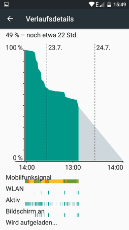

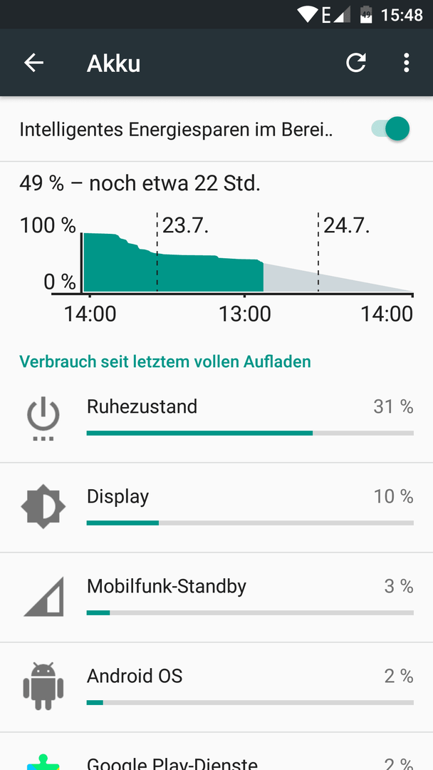

Leider sehr unzufrieden. Die gleichen Apps und Einstellungen (welche Apps geschützt sind, etc.) habe ich auch dem Honor 6 und dem Mate 8, beide halten deutlich länger. Das Super hält 1 bis 1 1/2 Tage, das Honor mit kleinerem Akku fast 2, und das Mate 8, locker 2 1/2 Tage. Das Super har einen sehr starken "Idle drain".
Also ich komm auch auf drei Tage,wenn ich nicht grade den ganzen Tag am zocken bin.
