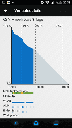

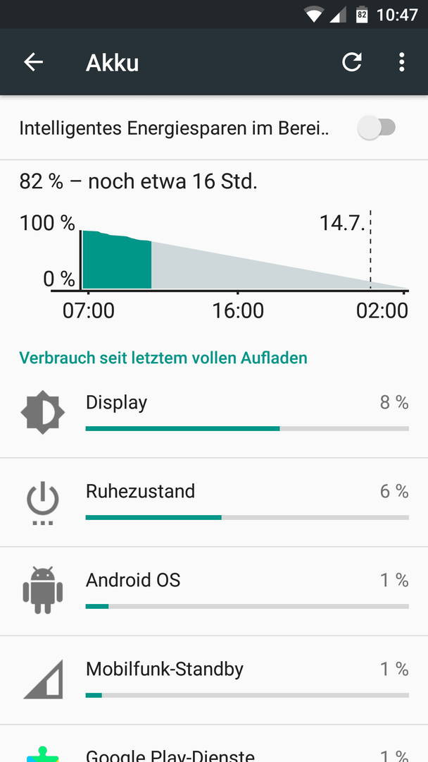

Ich würde gerne mal Erfahrungswerte bezüglich des Akkus austauschen.
Mit der Akkulaufzeit bin ich momentan nämlich mehr als zufrieden, ich bin sogar extrem positiv überrascht.
Mit meinem Galaxy S5 bin ich niemals über den Tag gekommen, musste Nachmittags im Büro immer nachladen.
Jetzt mit dem Super bin ich abends oft noch über 30%.

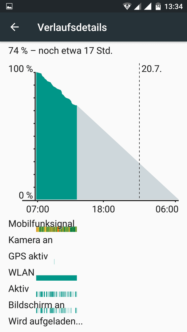

Ich will es auf die Spitze treiben und alles so weit optimieren wie möglich. Habe deswegen den Wakelock detector geladen und danach gleich HD Widgets deinstalliert, da das Ding hunderte male einen wakelock ausgelöst hat.
Danach habe ich meinen Live Wallpaper gleich mal gegen ein statisches Hintergrundbild geändert.
mein Profil:
Ich telefoniere praktisch gar nicht, viel Whatsapp, Youtube, Plants vs. Zombies und diverse news Apps.
Aktueller Screenshot von der Akkustatistik anbei.
Aktuell keine SD und nur eine SIM.
neuestes OTA vom Juli drauf.
Wie sieht es bei euch aus? Wie stark nutzt ihr das Umi Super und wie zufrieden seid ihr mit dem Akku?

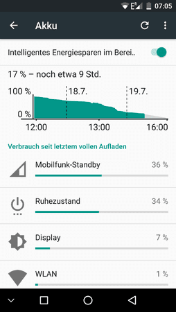

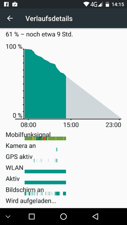

Anbei ein Screenshot von heute morgen, habe in den kanpp zwei Tagen mäßig telefoniert, diverse Internet / WLAN - Aktivitäten und drei Stunden GPS - Navigation. Ich finde, das kann sich doch sehen lassen oder? Jetzt ist er allerdings an der Lade
Reaktionen: menirules
Ja, das deckt sich schon eher mit meinen Erfahrungswerten, bin nach wie vor begeistert von dem Akku :)

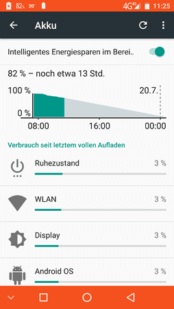

Also habe das heute Nacht geladen und habe jetzt mal den Energiesparmodus angemacht und schau mal wann es leer ist nutze es jetzt seit 8 Uhr heute Morgen nur was mich am meisten nervt ist das fast alles aus ist und man bekommt keine e-Mail und Whats app Nachrichten mehr ohne rein zugehen und zu schauen.
Wenn mir dann einer sagen kann ob das normal ist die werte wäre ich dankbar wenn der Akku fast leer ist werde ich noch mal ein Bild hier einfugen einer von euch hat ja schön länger erfahrung mit dem umi super würde mich über infos freuen was man alles einstellen kann das der akku länger hält.

Was hast du denn in deiner Statusleiste für komische Akku Symbole links? Gleich zwei an der Zahl? Da laufen wohl irgendwelche sinnlosen Akku-Apps mit die keiner braucht. Runter damit!
"Normal" ist relativ, aber wenn du das Handy kaum nutzt, sind die Werte aus dem Screenshot richtig schlecht.
Klick doch mal oben auf die Grafik des Akku verbrauchs, dann bekommst du weitere Infos.
Siehe meinen Anhang.
Meine Vermutung ist, dass du irgend welche Apps im Hintergrund mit laufen hast, die Akku ziehen.
Wenn ich fast keine Screentime habe so wie du allem anschein nach, verliere ich in 5 Stunden vielleicht 5% Akku wenns hoch kommt. Das ist bei dir definitiv zu viel.

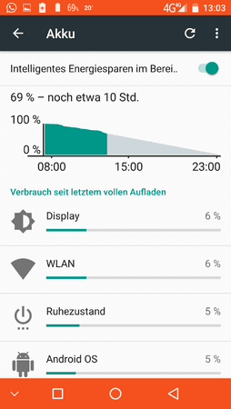

@menirules So habe nun mal alles runter geworfen was ich nicht brauch und den Background Task Cleaner nur das an was wichtig ist
hier der der Screenshot jetzt bin ich mal gespannt. Wie ist es mit dem Akku Intelligentes Energiesparen im Berei kann ich das an machen oder soll ich das aus lassen ?

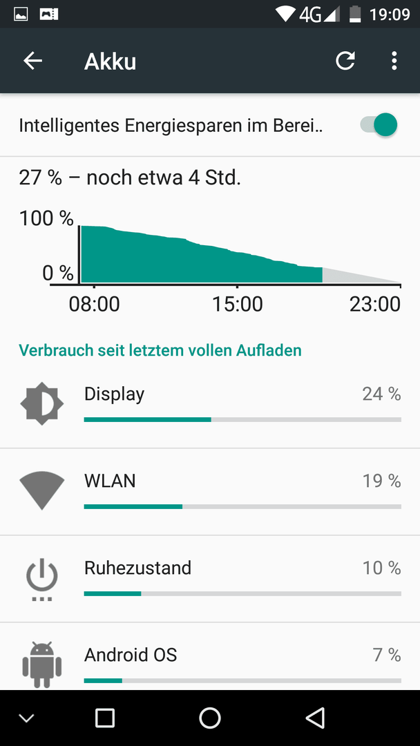

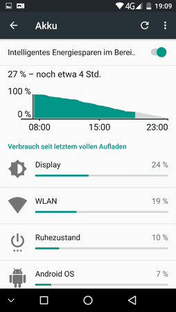

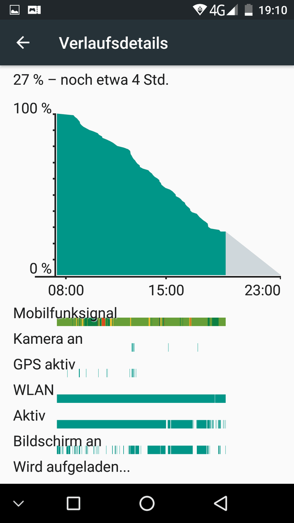

Hallo Noch mal so habe jetzt gerade geschaut kurz telefoniert was im Internet geschaut WhatsApp E-Mails Gelsessen und im Menu Rum gesucht und nun Schauts so aus 8 Uhr morgens bis jetzt 19 Uhr nur noch 27% finde für den 4000mh Akku ( 3600 mh ) viel zu Wenig da halt ja mein Sony Z2 2 mal solange und der hat nur 3200mh und da der Akku angeblich von Sony sein soll ( was ich mir irgend wie nicht vorstellen kann. Aber ich lass mich gerne eines besseren Belehren .

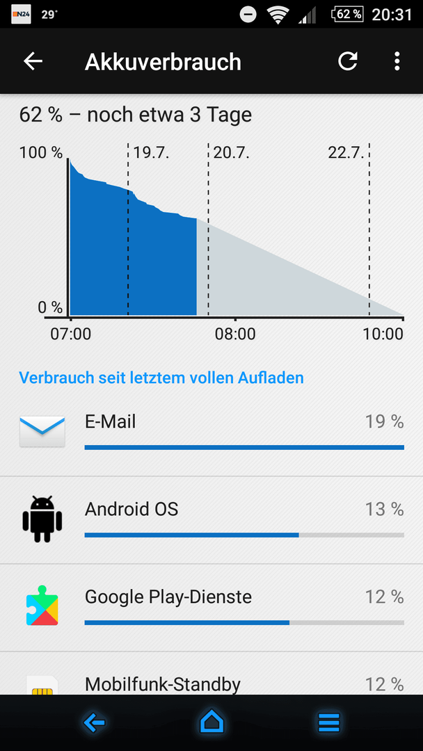

Also wenn ich mein Sony z2 als Vergleich nehme und wie lange der Akku halt und da ist
Kein Energiesparmodus an beim Sony z2 und das Handy ist 2 Jahre Alt und auf dem Handy Lauft alles im Hintergrund da ist Nix abgeschaltet oder sonst was.
und jetzt das Umi Super dann ist das ein Vergleich wie Tag und Nacht.
Ja guck mal deinen letzten Screenshot an. Dein Umi ist den kompletten Tag lang aktiv, selbst wenn der Bildschirm aus ist, da ist es ein wunder, dass der Akku überhaupt so lange hält.
Vergleiche das mal mit meinem Screenshot aus dem obigen post, das ist nicht halb so oft aktiv.
Du hast irgend eine App drauf die ununterbrochen rödelt und das Handy nicht "schlafen" lässt. Das ballert natürlich den Akku leer.
Der Balken ist von 7:45 oder wann das ist bis 15 Uhr durchgehend grün, das bedeutet da war das Umi Super ununterbrochen am arbeiten.
Vergleiche das mit deinem Screen vom Sony, da ist gar kein Balken, sondern nur einzelne Striche, so soll das aussehen.
