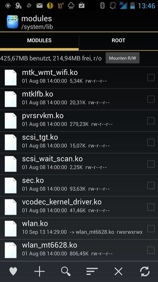

@ihr beiden:
Ihr nutzt den gleichen Treiber wie ich?
Prüft es bitte. Im Bild ganz unten.
Wenn ja, dann bleibt als letztes Mittel der Werksreset, aber den habt Ihr ja sicher schon nach Euren Update erledigt, den der wäre erforderlich gewesen, wenn Ihr mit CWM-R ZIP geupdatet habt:)

und ich habe einen anderen Treiber, zumindest das Datum ist anders:
wlan_mt6628.ko
30.08.2013 04:56:27
MD5: 0952f039e78ed2022bc0571c34b79b90
Aber wenn ich einen anderen Treiber habe, heißt das wohl, dass ich trotz gleicher Build-Nummer doch nicht Dein Rom sondern das Offizielle von der UMI Europe Facebook-Seite habe ... sorry wegen der Verwirrung.

@SCHwu:
1. dann ist Dein Router nur auf 802.11 b/g eingestellt, stelle den auf Mischbetrieb 802.11 b/g/n
2. Ist genau die Library, die ich nutze!
