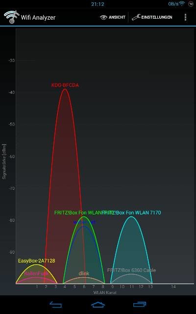

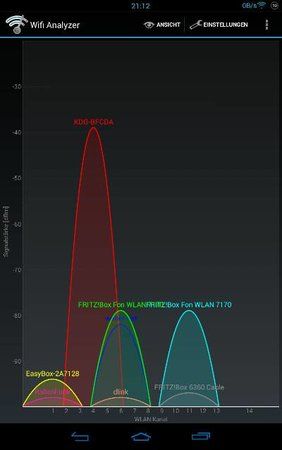

Naja das mit den Kanälen sieht so aus aber das ist nen anderes Thema :sly:

Wenn Dein Netz rot ist, passt es.
Meine, wobei ich kaskatierte (echter Firewall).
Ja klar :D

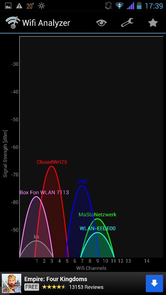

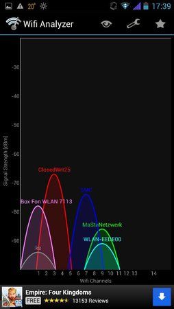

So siehts auf meinem umi aus, selbe stelle 3 Meter vom Router weg :what:

Mein WLAN-Problem nervt mich da weitaus mehr...
Ich bin mittlerweile überzeugt, dass an der überlappung der vielen APs hier im Hause liegt... da kommt der MT6628 wohl nicht mit klar :-(
Wenn aber doch mal jemand herausfindet, ob das durch Firmware update (Mein 6628 hat angeblich Version 1.8) oder mit einem anderen treiber behoben werden kann, ich bin weiterhin für Tipps dankbar
Stell das mal rein:
OraAndroid schrieb:
So einen Screenshot? Weiß ehrlich gesagt nicht, wie ich den hier auf diesem Gerät mache, aber ist auch egal, denn diese anzeige ist beim UMI komplett leer, während auf anderen Geräten auf jedem zweiten Kanal ein WLAN angezeigt wird.
Nur wenn ich mich DIREKT unter den Router stelle, bekomme ich eine einzige Anzeige auf Kanal 9 mit 60 bis 70 db.
Wenn ich mich entferne, schrumpft die Empfangsleistung nicht, sondern sie verschwindet komplett
Schwuuuuup schrieb:
So einen Screenshot? Weiß ehrlich gesagt nicht, wie ich den hier auf diesem Gerät mache, ...
Dabei kann ich dir helfen: Drücke Lautstärke down + Power für ca. 2 sek.
Mit W-Lan habe ich keine Probleme.
