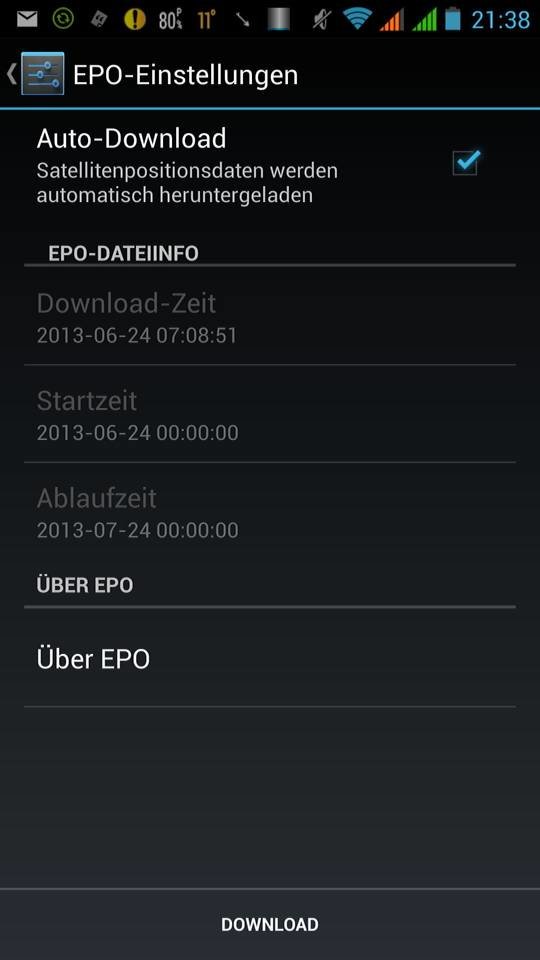

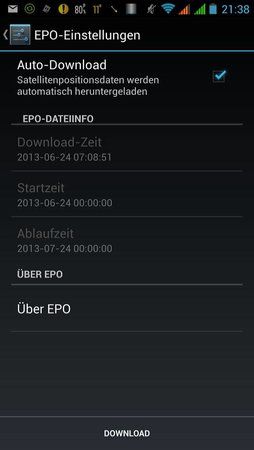

Hatte ich schon erwähnt. Hier noch der hinter den EPO Einstellungen liegende Detailscreen.
Kannst unten auch sofort download drücken.

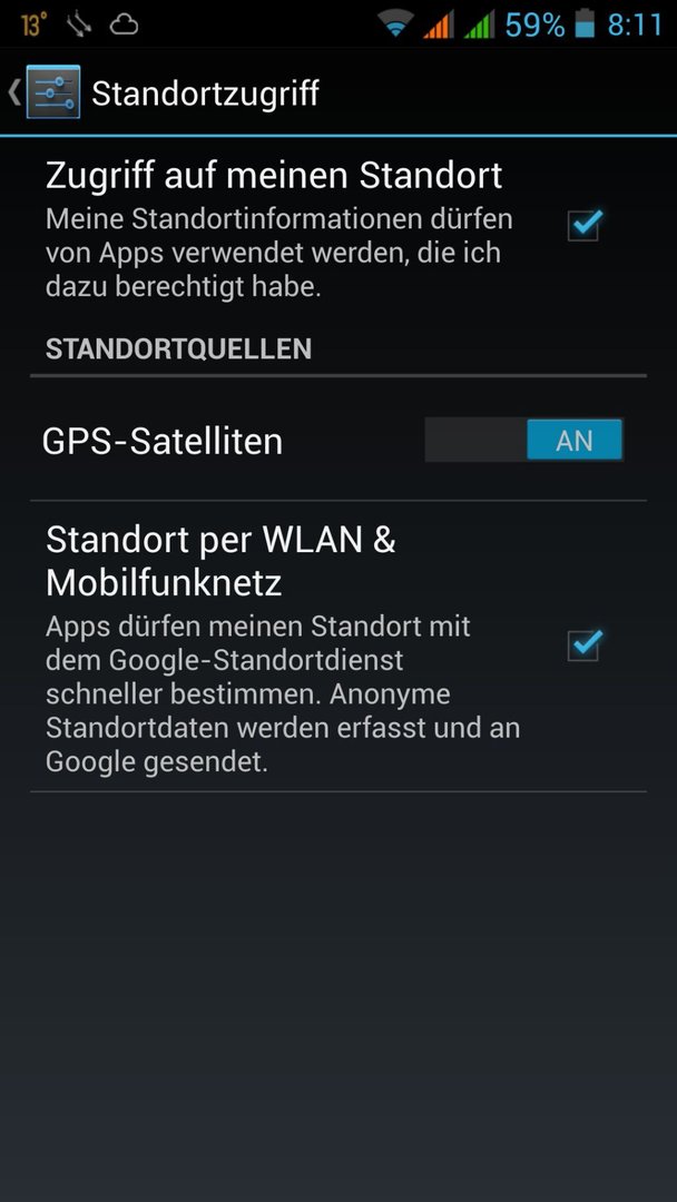

Bei mir gibt es diese Einstellung nicht...??
Gesendet von meinem UMI X2 mit der Android-Hilfe.de App
Ruhe bewahren:)
Systemeonstellungen-->Standortzugriff-->GPS Satelliten an-->Touch auf GPS Satelliten
und schon sieht Du es
Das ist alles an Einstellungen bei Standortzugriff was ich habe.Weder AGPS noch EPO.
Au man.....ich Trottel.
Werde es gleich nach der Arbeit mal ausprobieren. Melde mich was dabei auch immer raus kommt :)
Also,sensationell.Funktioniert besser als vorher.14 sec. warm.Mir scheint daß da einer mächtig Ahnung hat.... ;)
