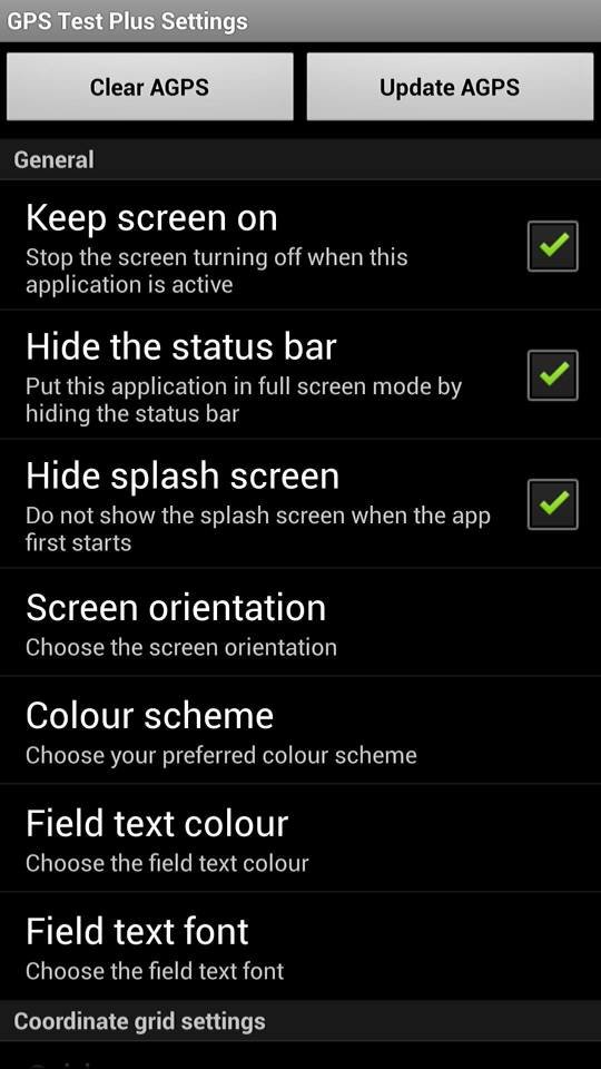

Nicht mit Maps, sondern GPS Test, "Display immer an" Einstellung

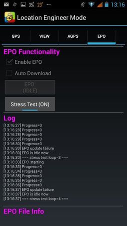

Engineer Mode -->Engineer Mode(MTK)-->Location-->Location Based Service-->AGPS Prüfen/Standard setzen
-->EPO Stress Test (wenn kein Erfolg, Disablen!)

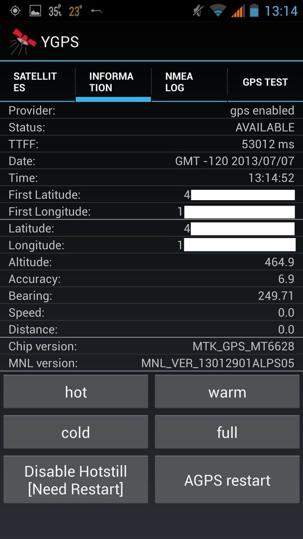

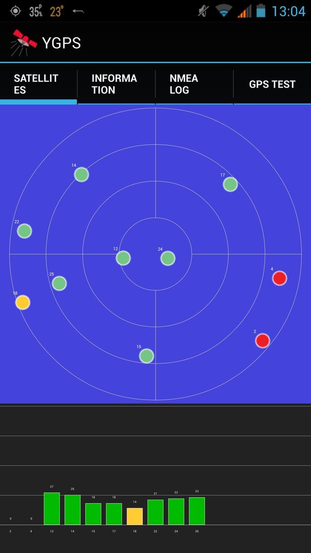

Engineer Mode -->Engineer Mode(MTK)-->Location-->YGPS -->Information
Nach einer Weile habt Ihr dann Ergebnisse. Dort könnt Ihr auch objektiv Testen durch die verschiedenen Mehtoden des Startens

Freier Himmel, GPS eingeschalten , und warten. Das kann schon mal am Anfang beim ersten Fix 8 min dauern

Und hier das Menu der GPS Test APP.
So nun kannst Du Dich mal bedanken...
