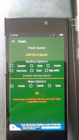

Rashr habe ich geladen und dann Recovery-Script Manager geöffnet (ist halt auch hier alles nur in englisch) bei Wipe Options habe ich Dalvik und Data gefunden und angekreuzt. Oberhalb bei Backup Option habe ich das System gefunden und angeklickt, ob du das gemeint hast weiss ich nicht. und Go betätigt.

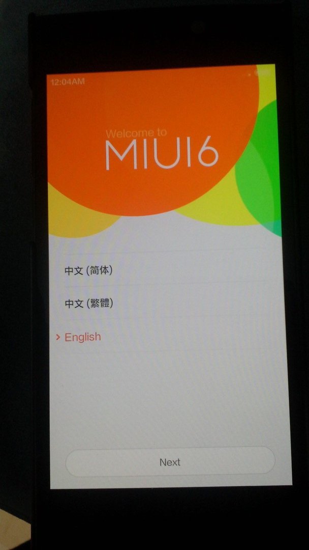

Resultat, alles immer das selbe. Das neue "5er System" mit 2x chinesisch und einmal englisch.

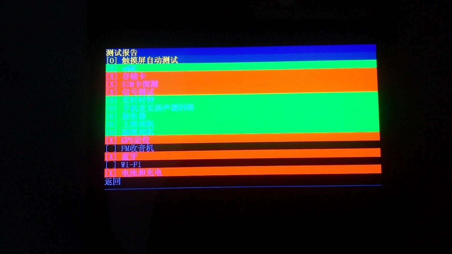

Auch deine Anleitung (danke Freddie) mit dem drücken von Power und Lautstärke plus hat nicht funktioniert.
Es kam die (weiss nicht) ?Fabriksoftware", alles auf chinesisch.
Bestätigung mit der Powertaste und das System machte einen (vermutlich) Selfcheck.
Als ich wieder einen Normalstart hinkriegte war immer noch die selbe Oberfläche.

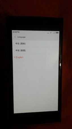

Sprachwahl sieht in den Einstellungen so aus
Sicher das du da auch bist?
Edit: Ich kann mich auch irren, aber so wie ich das zumindest verstehe bootet Android bei dir erst gar nicht, und du landest im Bootloader oder im Recovery. Daher wären halt Bilder besser um genau zu wissen wo im System du dich befindest.

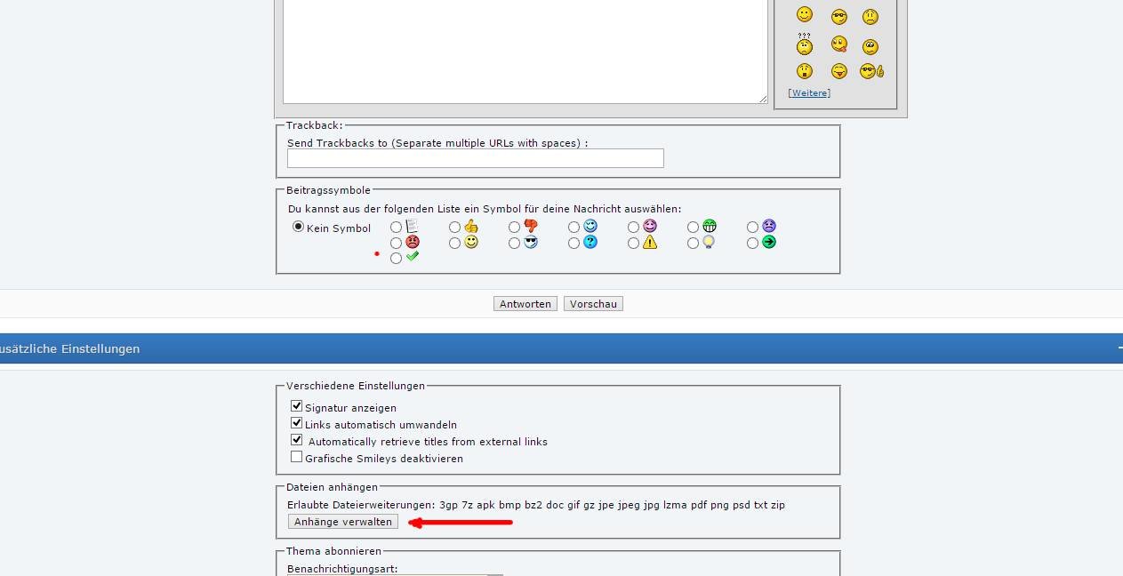

Bilder kannst du hochladen in dem du auf Antworten gehst, unter dem Textfeld befindet sich dann Anhänge.
Alternativ kannst du aber auch zB hier Kostenlos Bilder und Fotos hochladen - Pic-Upload.de die Bilder hochladen.
Danach kannst du sobald es hochgeladen ist wählen als Links, für Foren oder html Code. Dann einfach für Foren wählen, den Link darunter kopieren und hier einfügen.
Irgendwie bekommen wir dein Gerät schon hin, geht nicht gibts hier nicht. Selbst ich war gestern Abend wohl etwas zu eifrig beim wechseln meiner verschiedenen Backups bzw ROMS und steckte danach in einer Bootschleife fest. Bekommt man fast alles wieder hin.
Ich empfehle ganz klar, die Bilder hier hochzuladen.. (Hat mehrere ursachen.. angefangen von der Verfügbarkeit bis zur Größe)
Solltest Du den Link dafür nicht finden, so gehe einfach auf "Erweitert" und dann auf Anhänge verwalten..
Dann (im neuen Fenster) "Datei auswählen" gefolgt von "Hochladen"

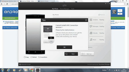

Hallo ich habe ein ähnliches Problem wie die meisten hier. ich kann die Tastatur nur auf englisch bedienen und google play funktioniert auch nicht. Ich habe mein Zero über Rootjoy (schritt für schritt) geflasht, wahrscheinlich schon 5 mal die ersten dreimal nur weil "google spracheingabe" auf automatisch stand.
gibt es eine schritt für schritt anleitung für doofe wie man das wieder hin biegt?
und kann mir jemand sagen was das bedeutet auf dem Foto im Anhang?

eine Antwort auf die Obige Frage hätte ich aber trotzdem noch gerne. wegen dem Screenshot im Rootjoy.

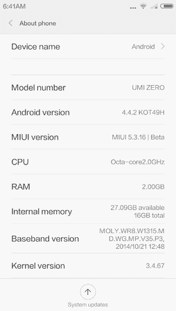

bei Build-Nummer steht jetzt nur noch UMI-Zero, Kernel-Version ist mit "3.4.67" deklariert und naja das Lollipop welches jetzt seit Freitag zu haben war.

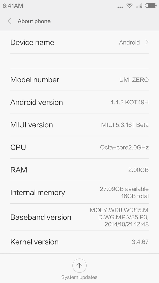

So nun lade ich mal die Fotos Hoch
wenn es so klappt sollte als erstes nach dem Rooten oder flashen der Einstiegs oder Startbildschirm sein. Der mit den Sprachen zum ersten mal.
Das Zweite ist sind die Phonedaten, die Versionen.
Beim Dritten ist das Resultat von Power und Lautstärke Plus auf einmal drücken.
Das Vierte ist oder sind die Sprachen im Menue Einstellungen.
Und das letzte Foto ist vom Programm Rushr wenn das Menue Recovery-Script Manager geöffnet ist.

Ich kann Dir nur etwas zum mittleren Bild (Bild 3) sagen, das ist das Factory Menü - da solltest DU gar nichts ändern (zumal es chinesisch ist. (Es gibt davon zwar Bilder mit deutscher Übersetzung - aber andere Geräte haben das auch auf deutsch)
Wenn das mit Vol+ und Power kommt, dann versuch mal Vol-, denn das, was Du da hast, das ist nicht das Recovery.

Problem gelöst. Du hast die falsche ROM. Das hier ist die Miui rom. Die unterstützt bisher keine deutsche Sprache.
Das ist weder die Lollipop ROM noch die 3.09.
