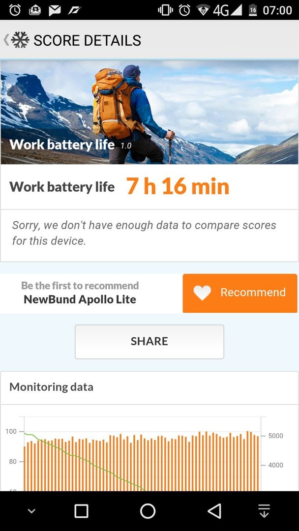

Der Thread ist zwar mittlerweile schon etwas älter, möchte ihn aber wieder ausgraben und etwas zur Akkulaufzeit anmerken. Anfangs ging der Akku recht schnell in die Knie. Ich denke ich hatte immer die Cam im Hintergrund laufen und nicht manuell geschlossen. Das zog Akku. Mittlerweile schließe ich die App, wenn ich sie nicht mehr brauche. So hat sich bei mir die Standby-Zeit deutlich verbessert. Heute Nacht habe ich den PC-Mark Work Battery Life Test laufen lassen und kam auf 7 Stunden und 16 Minuten. Denke das ist ein absolut passabler Wert und liegt über einem LG G5 bzw. knapp unter einem Galaxy S7.
