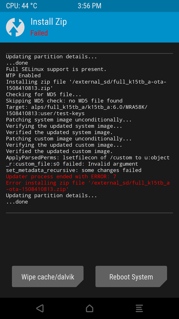

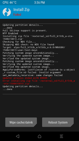

danke erstmal, zip als rar auf sd kopiert, mit install ausTwrp sd ausgewählt, gewartet, dann kam fehlermeldung. Ich versuche mal den Screenshoot anzuhängen
Hast du vorher mit Wipe alles gelöscht?
