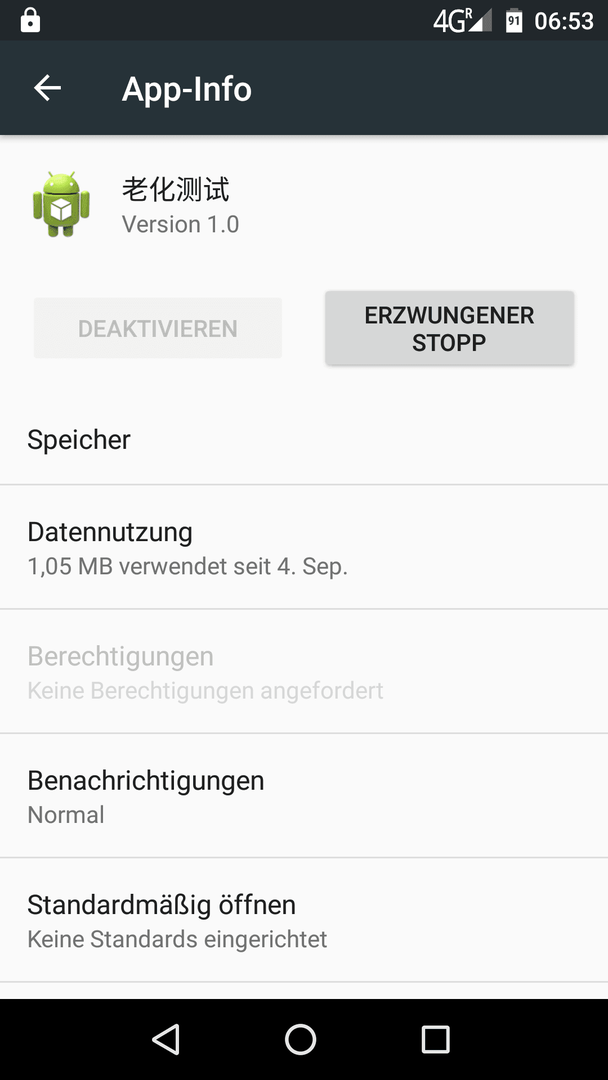

Hi!
Habe mal die installierten Apps durchforstet und ganz am Ende den angehängten gefunden.
Irgendeine Idee eas das sein kann?
Danke!

Wirkt nicht sehr vertrauenserweckend zumal sie einuges an Daten verbraucht. Lasst sich außerdem in den Berechtigungen für Apps nicht finden...
Edit: um die App zu sehen müssen Sytem-Apps sichtbar sein

Bekommst du den Namen kopiert? Dann würde ich den mal bei Google eingeben!
hehe, hat mich auch interessiert, was das heisst.
Laut Google übersetzer kommt das hier raus: Alterungstest
Jup mein Chinesisch ist etwas eingerostet. Aber Google meint "Alterungstest" .

Habt ihr eine App mit dem Namen"NbAgingTest" im Ordner /system / priv-app,dann ist das der Übeltäter.Mit Rootrechten oder im TWRP-Dateimanager einfach löschen !

In dieser App ist ein chin.Musikvideo eingebunden und es verursacht ungefragt Datenaustausch.Es muss jeder selbst wissen wie er damit umgeht.
Wie erwähnt,auch ohne Root entfernbar.
Für den Fall der Fälle mit TB gesichert, dann mit tb deinstalliert...

Du brauchst lediglich ein TWRP-Recovery flashen und in selbiges booten.Dort ist ein Dateimanager integriert mit dem du Zugriff auf sämtliche Dateien auf dem Gerät hast.
Alternativ kannst du auch diesen Dateimanager nutzen.

Da ich die Prozesse des Telefons nicht im Detail überprüfe(n kann) kann ich dir nicht sagen ob sich etwas geändert hat. Auch wüsste ich nciht wie man die App deinstallieren könnte (ohne root). Deaktiviert habe ich das Programm mal vorsichtshalber.
Ich habe aber auch im Vernee-Forum nachgefragt: Suspicious App - Apollo Lite - Vernee - Powered by Discuz!
Dort hat sich eine rege Diskussion entwickelt und ein user, der anscheinend entsprechendes know how hat, hat die APP analysiert und es scheint sich um ein Testprogramm zu handeln mit dem wohl die Funktionsfähigkeit des Telefons vor der Auslieferung überprüft werden soll...
