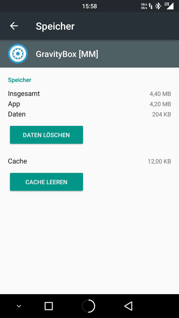

der erste Schritt ist heute abend (wenn ich die Zeit finde) erstmal gravitybox zurücksetzen, die Frage war schonmal prophylaktisch für die Kurzschlusshandlung die dann folgt wenn es weiterhin auftritt! ^^
Wie setzt du die Gravitybox zurück?? Gibts da nen "Zurück auf Anfangswerte"-Button? Oder weißt du noch, wie alles am Anfang war??
Ganz einfach der App ihren Cache unter dem Poppes wegziehen! ;)
...oder deinstallieren würde es auch tun...

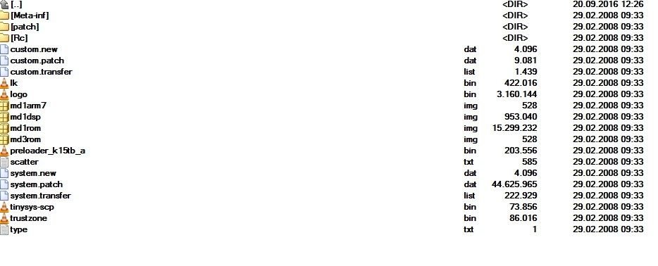

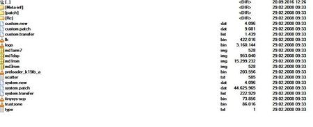

So sieht der Inhalt aus:
borisku schrieb:
externe SD android/data/com.adups.fota/files/adupsfota/update.zip.... mit scatterfile
auf der externen?! na da hab ich natürlich nicht nachgesehen...^^
borisku schrieb:
[doublepost=1474919326,1474918242][/doublepost]Ich wandle Adonays Frage mal etwas ab: Was passiert, wenn man diese Update.zip via TWRP Recovery installiert?
Komm ich jetzt nicht ganz mit? Ist das Update drauf und die Bude läuft noch? :blink:
Nee, das hab ich zwar geladen, aber nicht gestartet; das Update auf den PC kopiert und dort mal nachgeguckt, was sich da so verbirgt... RC steht wohl für RootCheck... Ich hab ja einmal den Risikohansel gegeben (s. Komplett-Update via TWRP); ich werd mich erstmal vornehm zurückhalten... Im Vernee Forum sind bislang keine Begeisterungsschreie zu hören...:D
