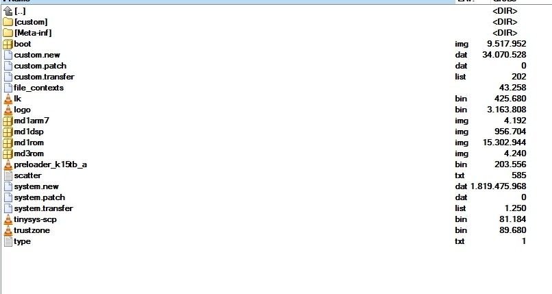

Auf der Seite von Vernee.cc wird beschrieben, wie man folgende ROM (full_k15tb_a-ota-1472457583.zip, Inhalt s.o.) auf den internen Speicher kopiert und dann die OTA-App in der Variante local update aufruft, um eben nicht OTA installieren zu müssen. Es handelt sich - denke ich - um ein komplettes ROM.... Nachdem ich mir offensichtlich einiges zerschossen habe (ein Nandroid kann ich wieder herstellen, aber mehrere Anwendungen werden nach der Restaurierung geschlossen, so Amazon, Amazon Shopping, Qiuckboot ...Wenn ich auf Werkseinstellungen zurücksetze, endet das ganze mit einem schwarzen Bildscirm, der nur die Statusleiste zeigt..... Bin jetzt unsicher, ob die Navigationsleiste da war (edit: war sie, aber wohin navigieren wenn nix da ist??)
... Die ROM enthält ein kurzes Scatterfile, das nur die Startdaten den unterschiedlichen Partitionen enthält (Stimmen offensichtlich mit dem von Ora im Threat Root und TWRP überein; dort sind aber zu jeder Partition von viele andere Angaben, die im Update ROM fehlen... Ja: Kann ich versuchen, mein Systen damit über TWRP jungfräulich zu kriegen? TWRP müsste dann ja Stock Recovery wieder herstellen, oder?? Fragen über Fragen...

[doublepost=1473971027,1473970602][/doublepost]Ich habs jetzt halt einfach versucht, TWRP: Prozess endete mit Fehler 7 Juchuhh... guck mal, was ich für einen schönen Briefbeschwerer hab! :blink:
[doublepost=1473971157][/doublepost]Android wird gestartet.... App 4 von 150 wird optimiert... ganz hinüber scheints nicht zu sein...
Spannendr kann ein Krimi auch nicht sein.... App 67 von 150 wird optimiert..... hört sich nach xposed an... dauert auch so lange...
[doublepost=1473971929][/doublepost]Was mich nur wundert: Twrp müsste sich ja selbst wegflashen, weil in der Zip ja vermutlich das originale Recovery drin steckt...

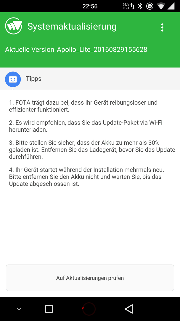

[doublepost=1473972821,1473972056][/doublepost]Jetzt ist auch der Punkt Systemaktualisierung unter Über das Gerät wieder da, war vorher weg... ich vermute daher, ich habe jetzt kein TWRP mehr... aber das kommt morgen... Gute Nacht!
Der Punkt ist bei mir aber weiterhin vorhanden und ich kann auch nach Updates suchen?

Ja, hat geklappt, TWRP und root bleiben erhalten! Auch bei mir ist das Systemupdate da mit TWRP und Root, ich war der irrigen Meinung, das Systemupdate werde beim Vorhandensein von TWRP ausgeblendet, da nichtfunktionierend...
