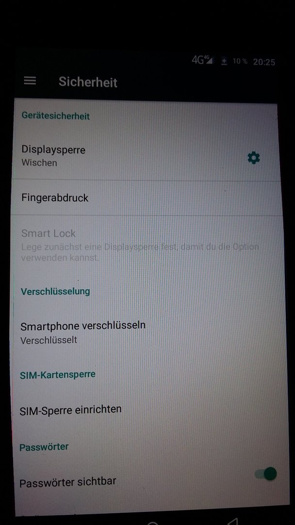

danke!das mit dem bluetooth hat geklappt.Tatsächlich ist die AndroidTastatur AOSP für mich zu verwerfen aber dann dann Touch-pal mehr als ok,denn man kann mit dem "T-shirt"Zeichen neben dem smiley ja einige Tastaturen aussuchen,welche superok sind (zb IOs 11)u ohne Werbetricks usw....(Touch-pal2017 ist aber auch veraltert....)
Zum Fingersensor möcht ich schon sagen:vorher hatte ich Redmi 4x und da war keineswegs der Finger mit einer Nummer od Passw verknüpft,bei Berührung schaltete der Bildschirm ein,statt wie hier beim Vernee ständig den PowerBottom,was nochmals lästig ist bei BildschirmRuhemodus usw...
SIM SPERRE nicht aber da steht "Smartphone verschlüsselt"....bezieht es sich darauf?
"verdächtig"ist mir,wegen der FingerdruckProblematik,dass "smart Lock"nicht aktiviert ist (od hell ist)....sie foto
danke für eure tipps

Wenn du die Displaysperre auf "Wischen" stehen hast ist kein Geräteschutz aktiviert. Du musst eine Gerätesperre aktivieren, also Muster, PIN oder Passwort.
Dann sollte auch das Entsperren mit Fingerabdruck funktionieren. Diese musst du anschließend eventuell erneut speichern. Ich habe ein Muster aktiv, welches hin und wieder mal abgefragt wird.
Reaktionen: pako60

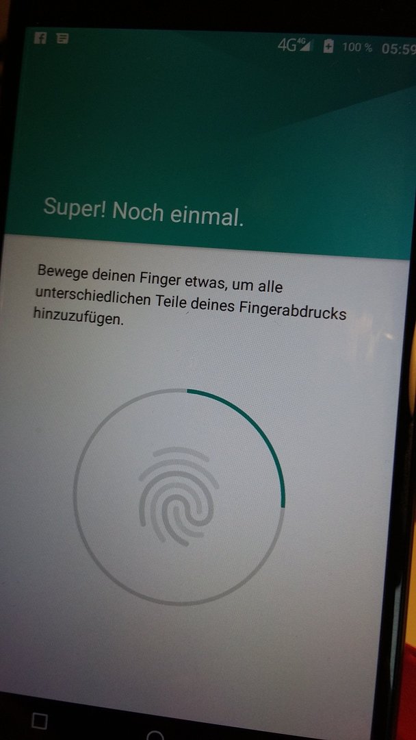

@tuvok410 ja so gings.die Erkennungs"metode"ist unbegreiflich,man muss 2-3min lang den od die Finger hin u herwischen.....die Polizei wär mit der "Schmiererei"nicht zufrieden...
Wie bei den bereits von dir gefragten Sachverhalten, hast du scheinbar auch diesen nicht gänzlich verstanden.
Der Vorgang dessen Screenshot du gepostet hast, dient alleine dazu deinen Fingerabdruck mehrfach in verschiedenen Positionen/Winkeln einzulesen um dir nach diesem Vorgang ein reibungsloses entsperren deines M5 zu ermöglichen. Sofern du denn dann die option zum entsperren gewählt hast.
