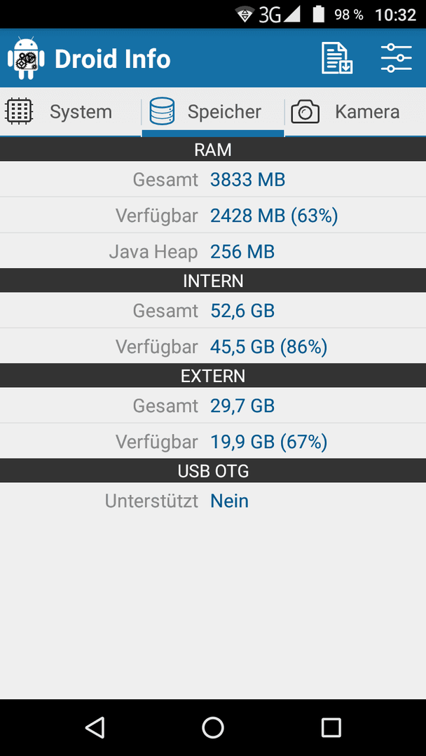

Hab USB Host Diagnostics probiert. Die App erkennt, was ich schon wusste: OTG geht nicht - bis auf Weiteres.
Reaktionen: kotao

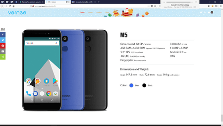

Auf der Herstellerseite wird mit OTG geworben,
Laut Droid Info funktionirt es aber nicht.
