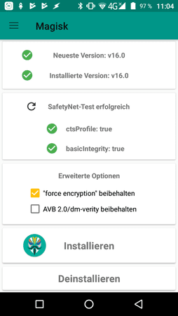

Wärend dein PC das Update lädt, kannst du dein Handy erstmal wieder einrichten. Nun installierst du dir den MagiskManager. https://github.com/topjohnwu/MagiskManager/releases/download/v5.6.1/MagiskManager-v5.6.1.apk
Die Boot.img Datei aus der Update-Datei kopierst du jetzt auf den Handy und startest den MagiskManager. Dort gehst du auf installieren. Das Programm lädt die Magisk.zip runter und fragt nach dem Speicherort der Boot.img.
Die wählst du dort aus. Der MagiskManager Patched jetzt die Boot.img. Also er ändert sie so ab, dass beim starten Magisk mit gestartet wird. Das ist aber erstmal nur in der Datei die du geladen hast so, dein Handy ist noch nicht verändert.
Der MagiskManager packt die gepatchte datei patched_boot.img in den internen Speicher in seinen Ordner (/storage/emulated/0/MagiskManager/)
Kopier die Datei auf deinen PC. Nenn sie am besten um in boot.img (nicht mit der original Datei verwechseln)
Jetzt nochmal in den Fastbootmodus am Handy wechseln. Und eingeben:
Code:
fastboot flash boot boot.img
Die boot.img muss in dem Pfad sein in dem deine Eingabeauffoderung ist, oder du musst den Pfad mit eingeben.
Neustarten und dann ist Magisk installiert. Du hast jetzt Root durch Magisk. Und damit auch die Möglichkeit Root zu verstecken, damit du alle Apps nutzen kannst, auch die, die sich beenden wenn dein Handy gerootet ist. Wie z.B. Pokemon Go.

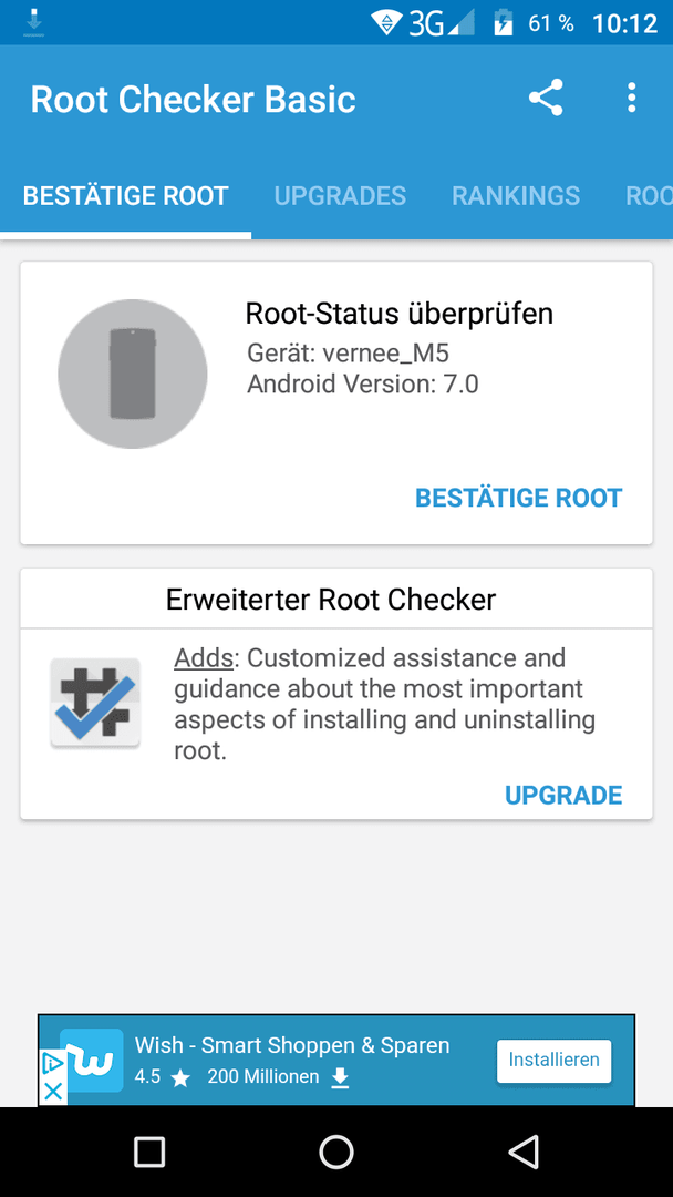

Hallo Oldtime
Es hat geklappt. Alles Funktioniert einwandfrei.
Als erstes habe ich TWRP von Hier Runtergeladen File sharing and storage made simple und installiert. Darauf ist zu achten das KEINE Bildschirmsperre aktiviert ist weil das TWRP ein Passwort verlangt.
Danach habe ich mithilfe vom TWRP das MAGISK installiert.
Danach noch SUPSU.
Mit Rootchecker überprüft.
Supersu meldet sich auch bei jedem neuen Programm das ich installiere.
Endlich ,das hat mir ja keine Ruhe gegeben.
Danke nochmals.
Im Grunde Recht einfach - Wenn man weiss WIE es geht!

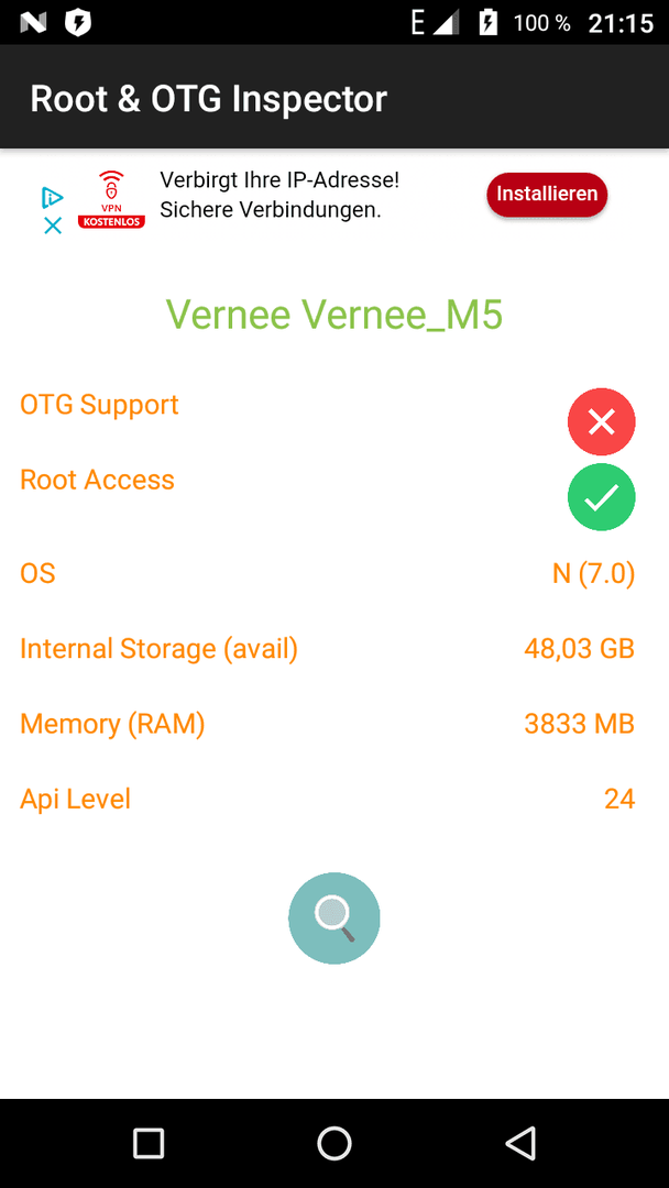

Hallo, mutige M5-Besitzer :) Lässt sich auf diese Weise OTG in Gang setzen?
OTG? Verwirrung
Hallo
Bei mir Funktioniert das OTG nicht.
Im Dezember habe ich irgendwo gelesen das die Schwarzen M5 OTG gehabt haben.
Selbst habe ich ein Blaues.

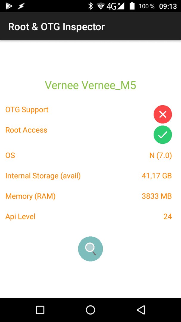

Hallo, ich habe sowohl ein schwarzes als auch ein blaues Vernee M5 für meine Kinder gekauft. Bei beiden gibt es kein OTG laut diesen Root und OTG Inspector.
Ich denke es wird somit erstmal nicht mit OTG. Ich habe auch keine Ahnung ob man OTG "einfach" per Software nachrüsten kann oder ob da auch Hardware mäßig irgendwas fehlt. Aber ich habe auch noch gar kein custom Rom gefunden, also wird das mit einer Software Lösung erstmal sowieso nichts.
Jedenfalls hat weder das blaue noch das schwarze M5 OTG.Screenshot_m5 schwarz.png Screenshot_m5 blau.png
