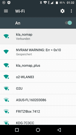

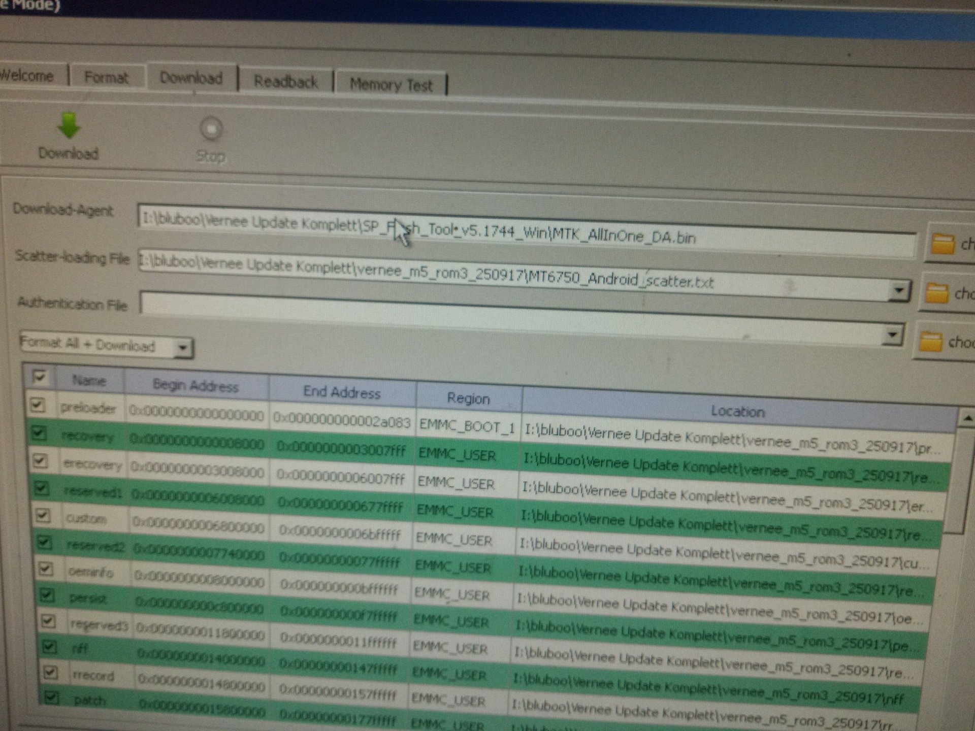

@oldtime Nein,das war vorher schon.Beim Neu "aufsetzen habe ich aus versehen anstatt nur "Download" den anderen Reiter "Format all + Download" eingestellt.
Dadurch wurde auch der oder das NVRAM gelöscht. Leider habe ich mir die Originalen IMEIS nicht aufgeschrieben.
Daher nahm ich die von MEINEM alten Elephone P2000. Also alles legal da es meine eigenen IMEIS waren.
Telrfonieren und alles andere Funktioniert auch wieder. Es erscheint jetzt unter den WLAN Verbindungen ein zusätzlicher Eintrag,s.Foto, "NVRAM WARNING........."
den bekomme ich nur mit einer "Jungfräulichen" NVRAM (auch ohne IMEIS) wieder weg.
Wie gesagt das hatte nichts mit dem Rooten zu tun.Nur meine Schusselgkeit.
UPDATE:
Das Problem mit dem NVRAM habe ich inzwischen gelöst. Alles wieder im Grünen Bereich. 16.03.18
