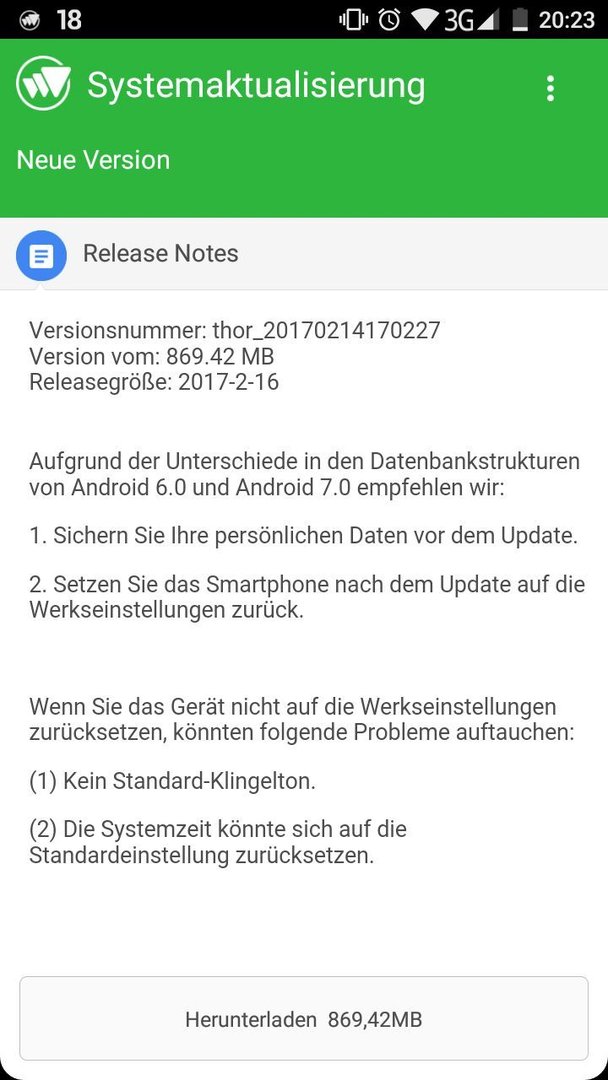

Ein neues OTA ist draussen - der Größe nach das erwartete Nougat-Update.
Steht ja auch da, update auf Android 7, Versionsnummer 20170214170227; 869,42 MB

hmmm.... was mich "stört" ist der Hinweis, man solle nach dem Update das Gerät zunächst auf Werkseinstellungen zurücksetzen... :( :(
Tue ich es nicht
1. Ich habe dann ggf. keinen "Standard-Klingelton" ... ? (d.h. es lässt sich kein solcher definieren.... oder was soll das bedeuten?)
2. Was bedeutet denn "Standardeinstellung der Systemzeit" , auf die sich das System zurücksetzen könnte?
(was ist denn Standard in der Systemzeit?)

Habe es nicht zurückgesetzt,
Klingelton hat sich zurückgesetzt auf Systemton.
Die Zeit ist aktuell.

und kannst du denn einen Standard-Klingelton neu bestimmen... ?
Wenn du keine SIM drin hast, ist es schon verwunderlich, dass du die korrekt aktuelle Uhrzeit angezeigt bekommst .
