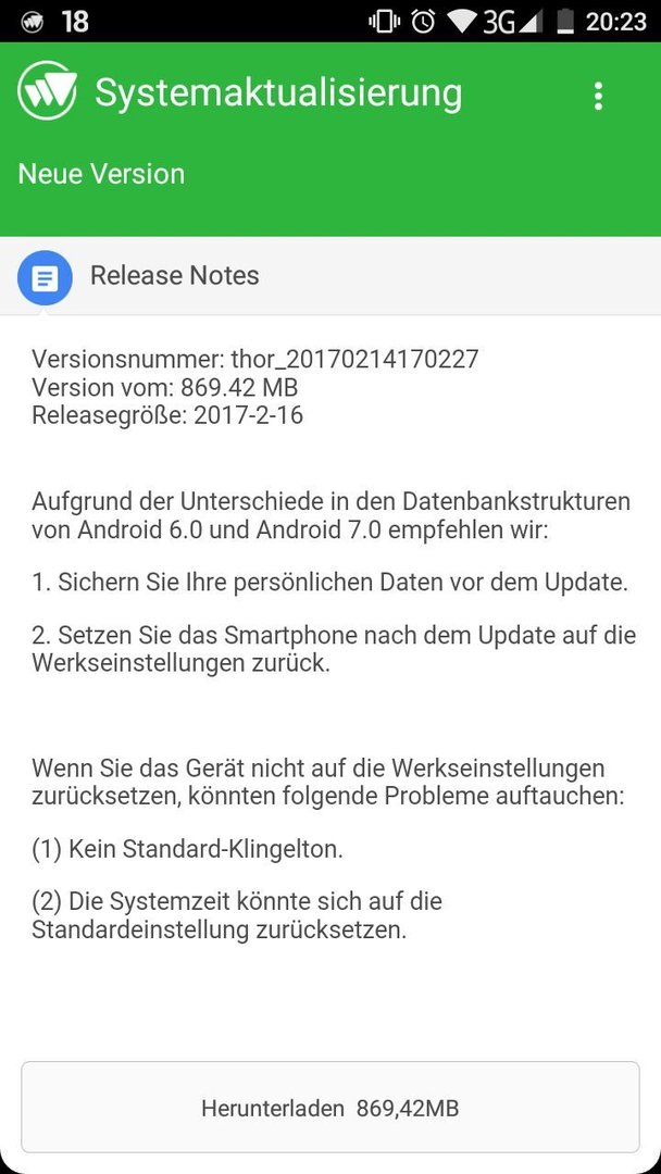

Vor dem Upgrade auf Android 7 bitte die Hinweise auf "Bild12" beachten !

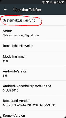

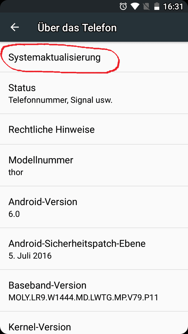

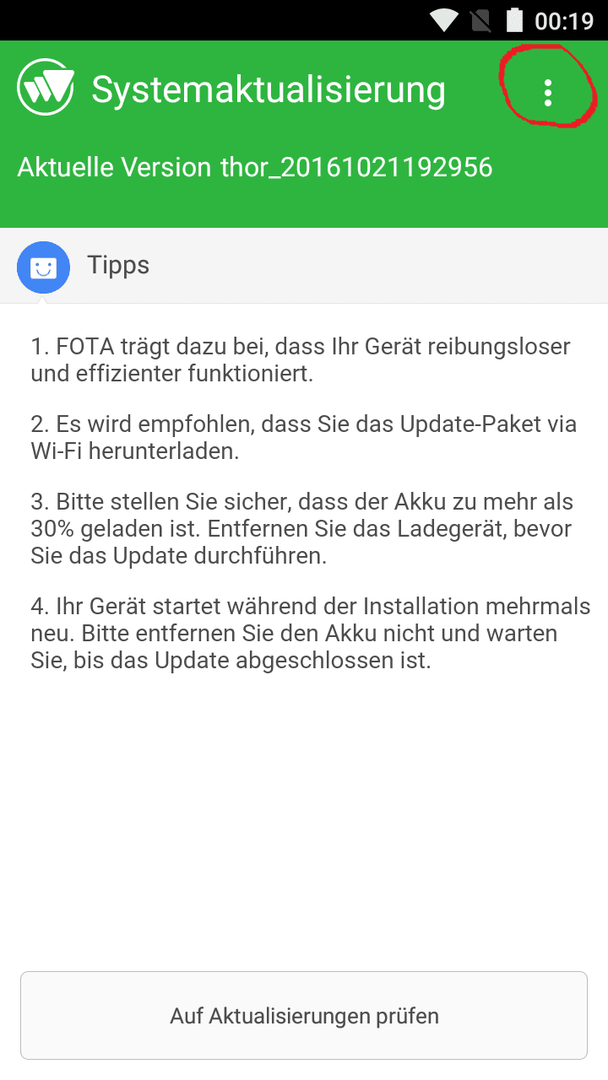

-in die Systemeinstellung "Über das Telefon / Systemaktualisierung" navigieren (Bild01)

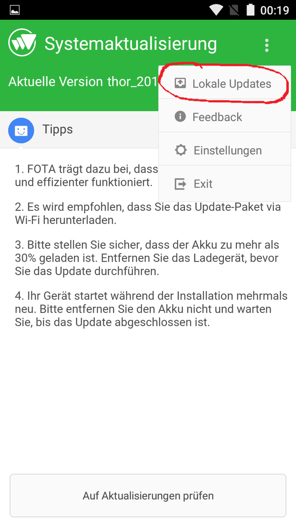

-das Menü (oben rechts 3 Punkte) aufrufen (Bild02)
-Lokale Updates auswählen (Bild03)

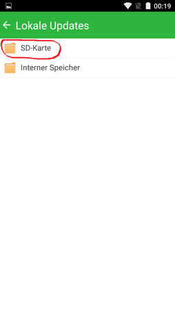

-SD-Karte auswählen (Bild04)

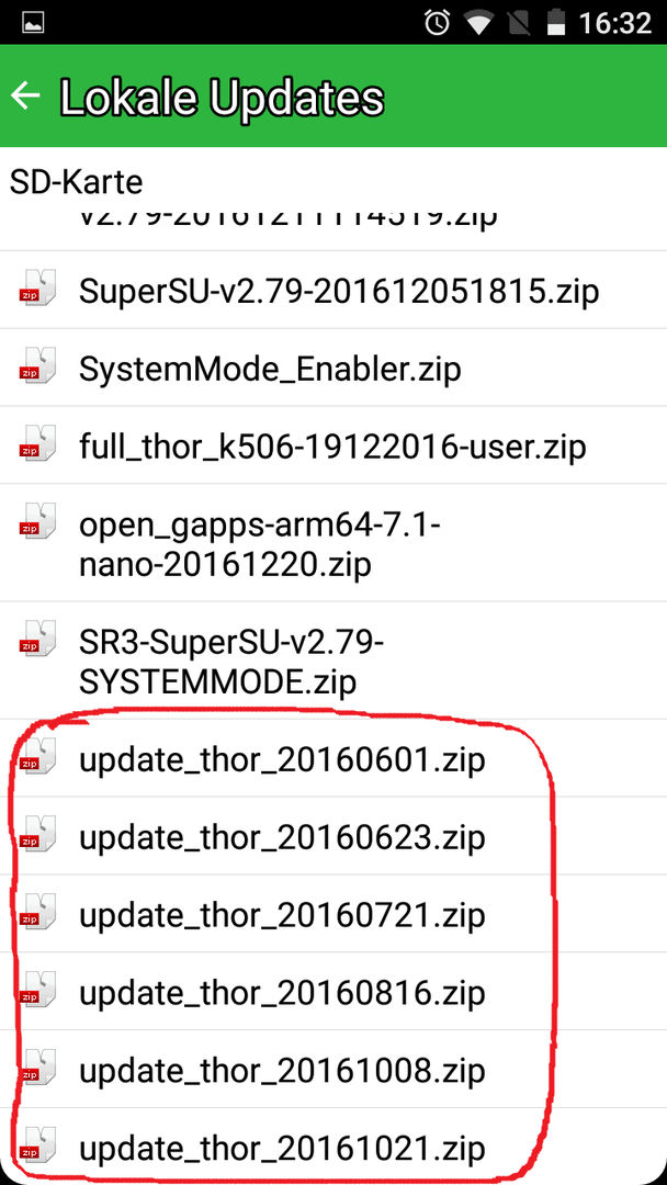

-zu installierendes Update auswählen (Bild05)

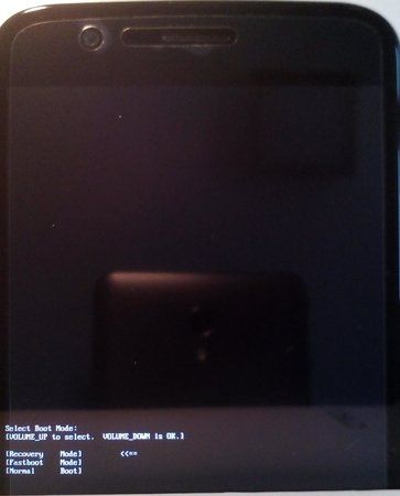

-in das Recovery booten
-im ausgeschalteten Zustand die Lauter-und Power-Taste gleichzeitig gedrückt halten bis das Gerät vibriert
Es erscheint ein kleines Menü mit drei Auswahlmöglichkeiten / Recovery,Fastboot,Normal(Bild07)
-mit der Lauter-Taste "Recovery" auswählen und mit Leiser bestätigen

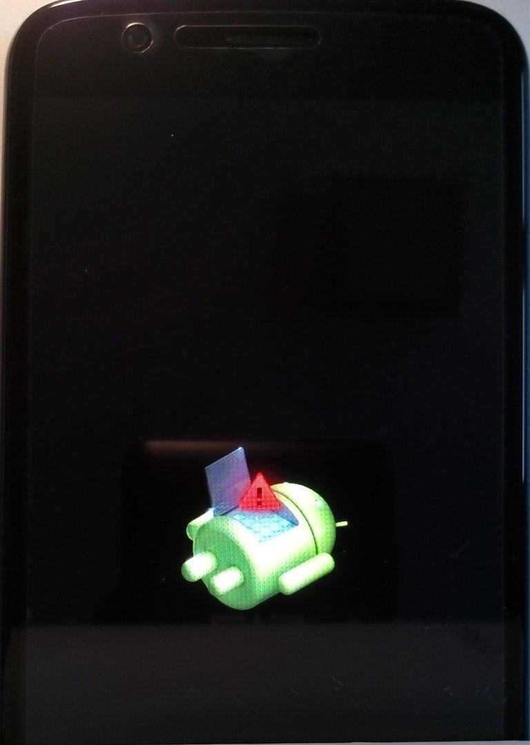

Es erscheint nach kurzer Zeit ein liegender Android mit dem Hinweis "No command/Kein Befehl"(Bild08)
-nochmal die Lauter-und Power-Taste nahezu gleichzeitig kurz drücken,dabei beachten das die Power-Taste einen kleinen Tick früher gedrückt wird (evtl.mehrmals versuchen)
Es erscheint das Recovery Menü

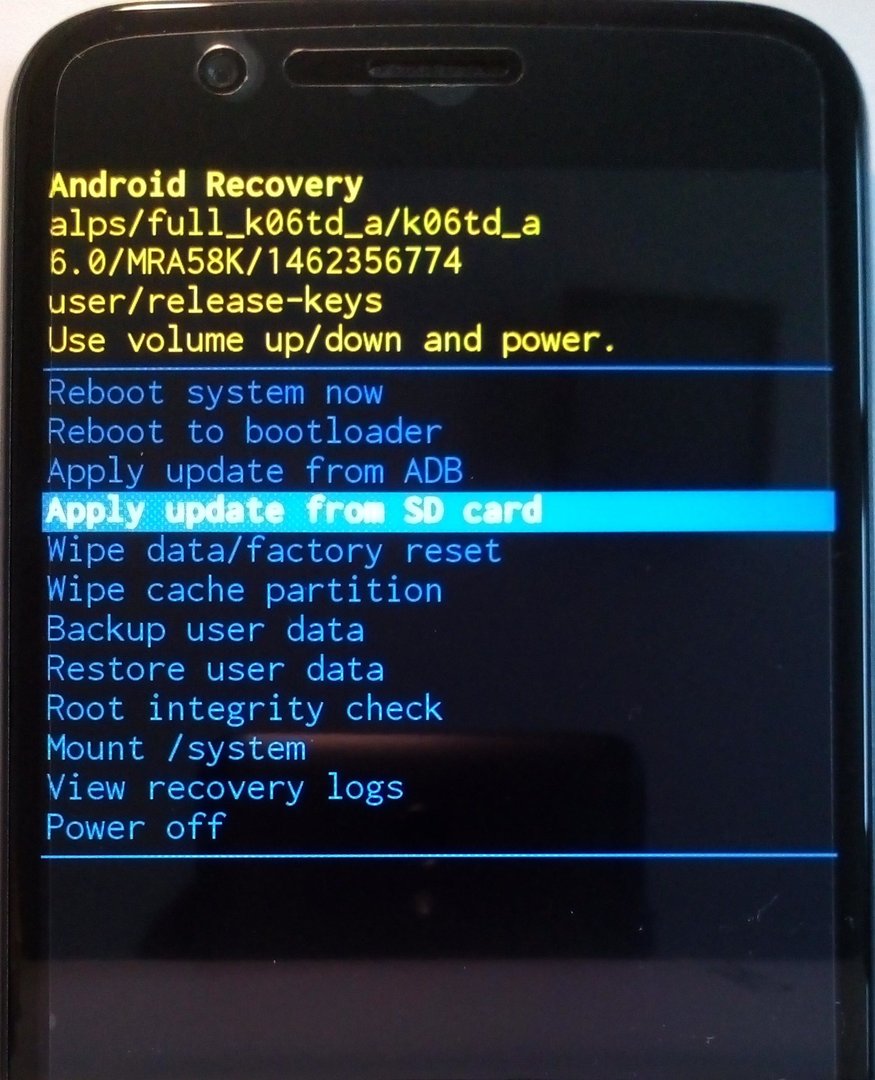

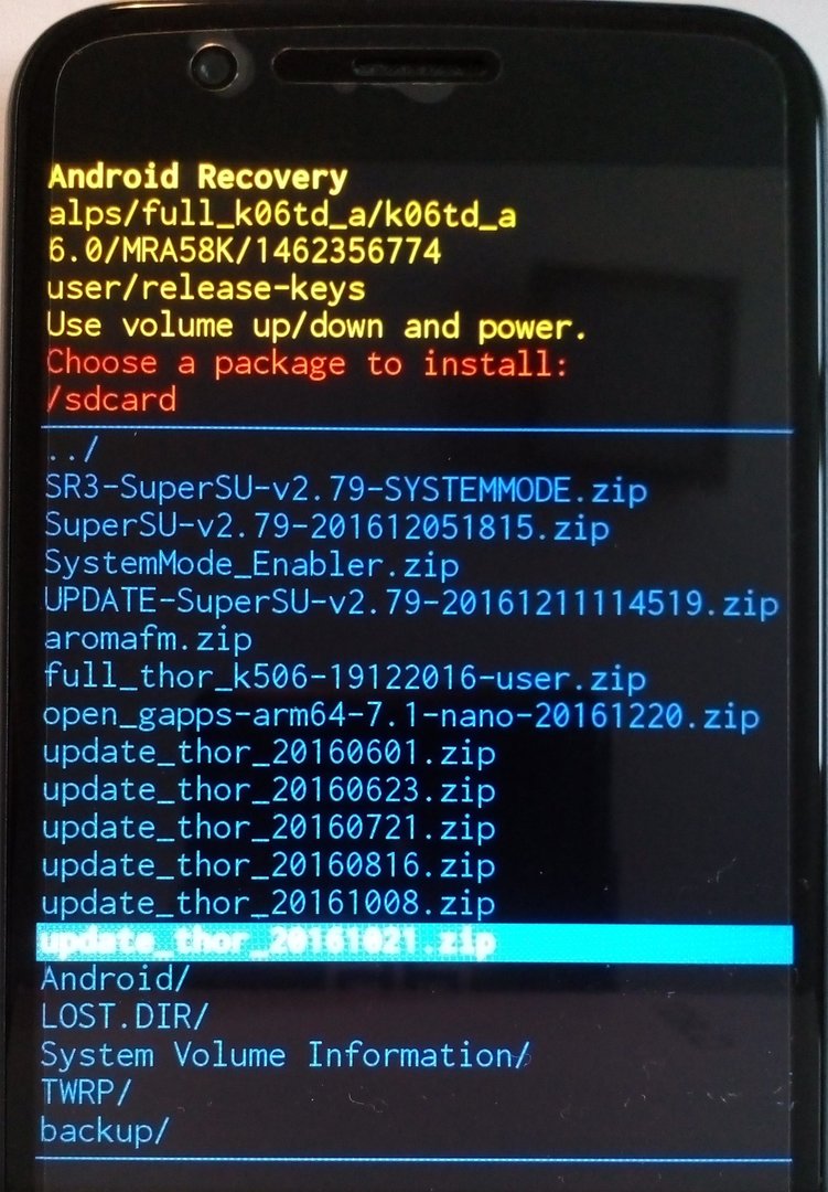

-mit der Leiser-Taste zum Menüpunkt "Apply update from SD card" navigieren(Bild09)
-mit der Power-Taste bestätigen

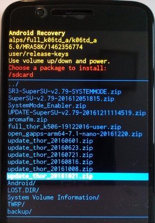

-mit der Leiser-Taste zur gewünschten Update Datei navigieren(Bild10)

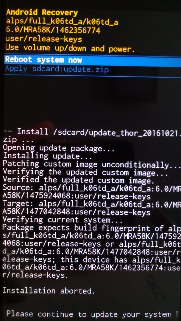

Sollte das System in irgendeiner Form nicht dem Originalzustand entsprechen,wird die Installation abgebrochen.(Bild11)

Habe jetzt alles versucht: SIM/SD-Karten rausgenommen, OTA versucht, OTA mit Wipe Cache, Lokales Update vom Downloadfolder heraus, Recovery -> Apply from SD Card. Alles führt zu Dauer-"Neustart..."-Anzeige. Fällt euch noch etwas ein? 20161008 habe ich, versuche 20161021 aufzuspielen. Keine Chance bisher :( Habt ihr da sonst eine Idee?

Beim Update via Recovery kann es keinen Bootloop oder einen hängenbleibenden Systemneustart geben.Höchstens eine schriftliche Information wie z.B. "update installation failed" oder "Installation aborted".

Also habe ich die Datei 'Thor_OTA_UpdatesforRecovery.zip' mit meinem Win10-Laptop heruntergeladen, auf den Thor kopiert und die obige Recovery-Anleitung befolgt. Jetzt bricht das Update nach der 'Opening...'-Meldung mit einer 'aborted'-Meldung ab. Auch nach einem Cache-Wipe.
Was mache ich falsch?
Ich vermute,du hast die heruntergeladene Datei nicht entpackt.Dort sind 6 Updates enthalten!

Aah! Ooh...:blushing:
Hab nur "nicht entpacken" gelesen und das "die einzelnen Pakete" übersehen...:o
Jetzt funktioniert's auch bei einem Deppen wie mir... ;)
