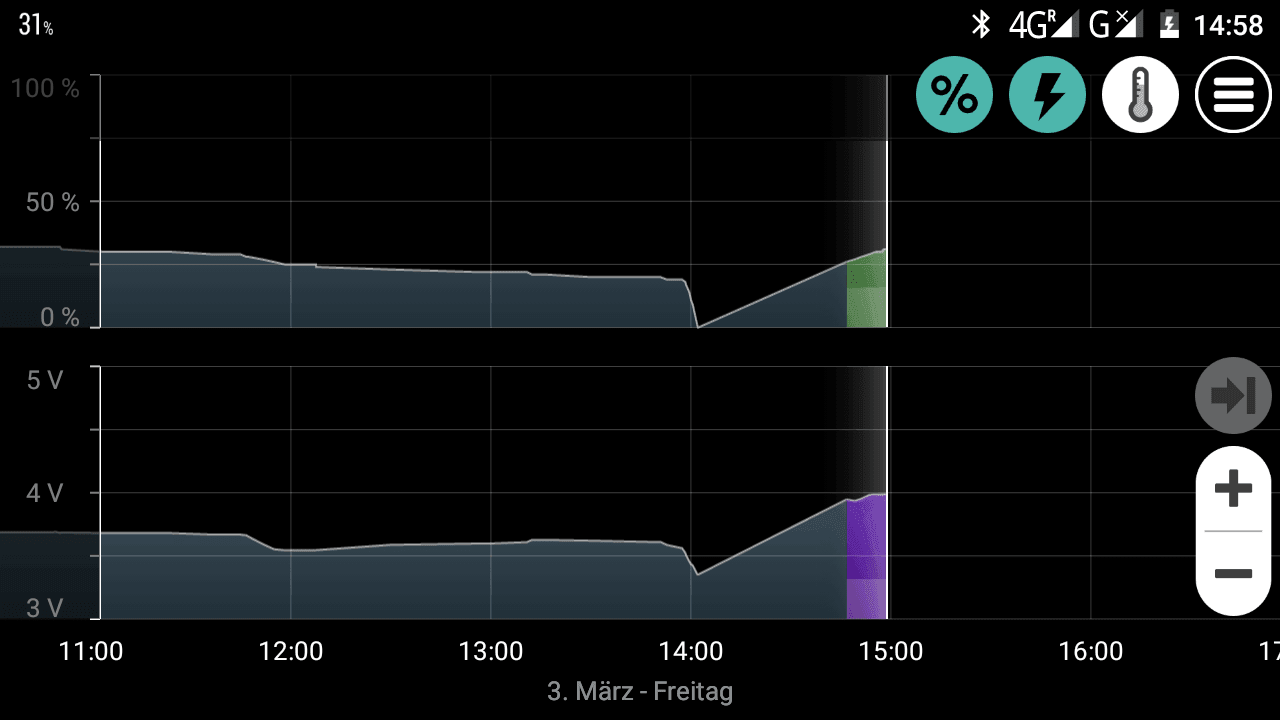

Empfangsprobleme hatte ich bisher nicht - nur der Akku ist mir gerade innerhalb von einer 2-3 Minutenvon 15% auf 0% abgesackt - beim Mail schreiben hat sich das Gerät plötzlich ausgeschaltet.
Anscheinend scheint's beim Zusammenhang zwischen Prozentwert und Spannung zu hakeln:

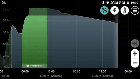

Interessanterweise kann ich aber auch das andere Extrem beobachten: in >30 Stunden ein Abfall von 25% - hochgerechnet ergibt das schon fast alte Nokia-Standbywerte... ;)Screenshot_20170305-191052.png
