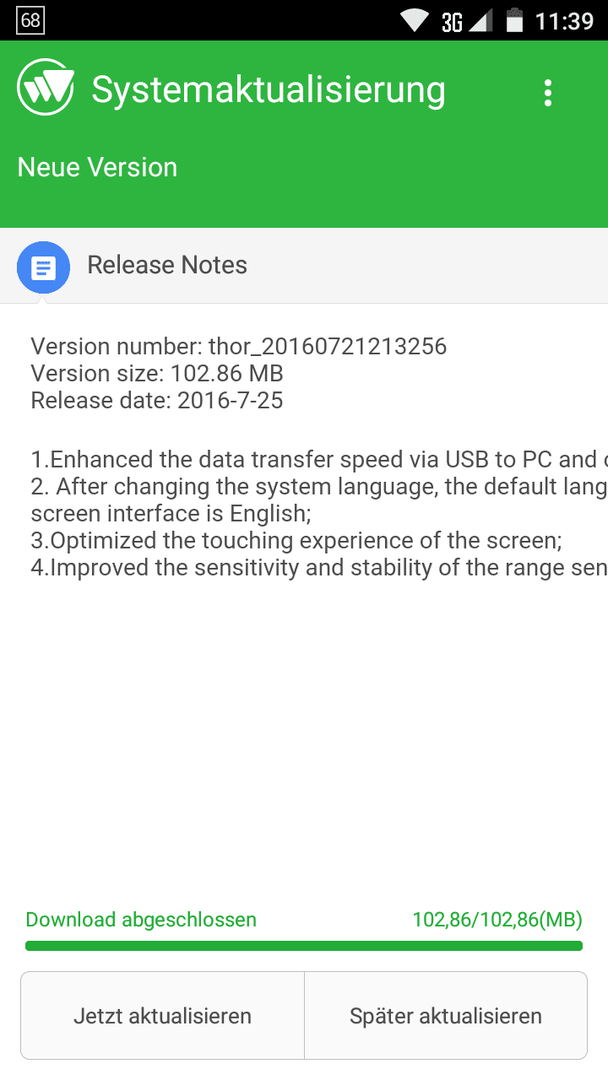

seit gestern wird mir ein neues FOTA-Update auf meinem Gerät angeboten.Es handelt sich um die Version "thor_20160721213256".
Hier mal ein paar Infos dazu.
Download:
Es gibt zwei Möglichkeiten an das Update zu gelangen.Zum einen kann man dieses normal mit dem Gerät downloaden und installieren.Dabei wird das Update mit eingelegter microSD Karte auf dieser im Ordner Android / data / com.adups.fota / files / adupsfota als "update.zip" gespeichert.Ohne microSD Karte wird das Update auf dem internen Speicher im Ordner data / data / com.adups.fota / files / adupsfota als "update.zip" gespeichert.Zum anderen kann man sich das aktuelle Update auch mit dem PC herunterladen.Download-Links weiter unten.
Beide Varianten beeinhalten identische Dateien.
Installation:
Die PC Download "update.zip" kann dann auf eine microSD Karte kopiert und im Gerät als Lokales Update ausgewählt und nur von dort installiert werden.
Beide Update Dateien eignen sich nicht für eine Installation über TWRP oder Stock Recovery.Dafür muß die "update.zip" angepasst werden.
Eine hundertprozentige Installation klappt auch nur wenn die installierte Firmware und das installierte Recovery im Originalzustand sind.Mein Update brachte bei veränderter Firmware und TWRP nur eine Teilerfolg.Es wird dannach in der Systeminformation die neue Versions-Nr. angezeigt und einige Dateien sind wieder im Originalzustand aber trotzdem wurde das Update mit Fehlern beendet.Auch ein Updateversuch mit geänderter zip über TWRP brachte nicht den gewünschten Erfolg.
Hier die angekündigten Veränderungen nach erfolgreichem Update für die Version vom 21.07.2016:
1. Enhanced the data transfer speed via USB to PC and optimized the transfer stability;
2. After changing the system language, the default language of lock-screen interface is English;
3. Optimized the touching experience of the screen;
4. Improved the sensitivity and stability of the range sensor.
Wenn alles geklappt hat,sieht es so aus (Screenshot).

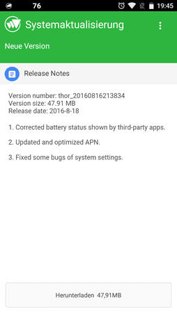

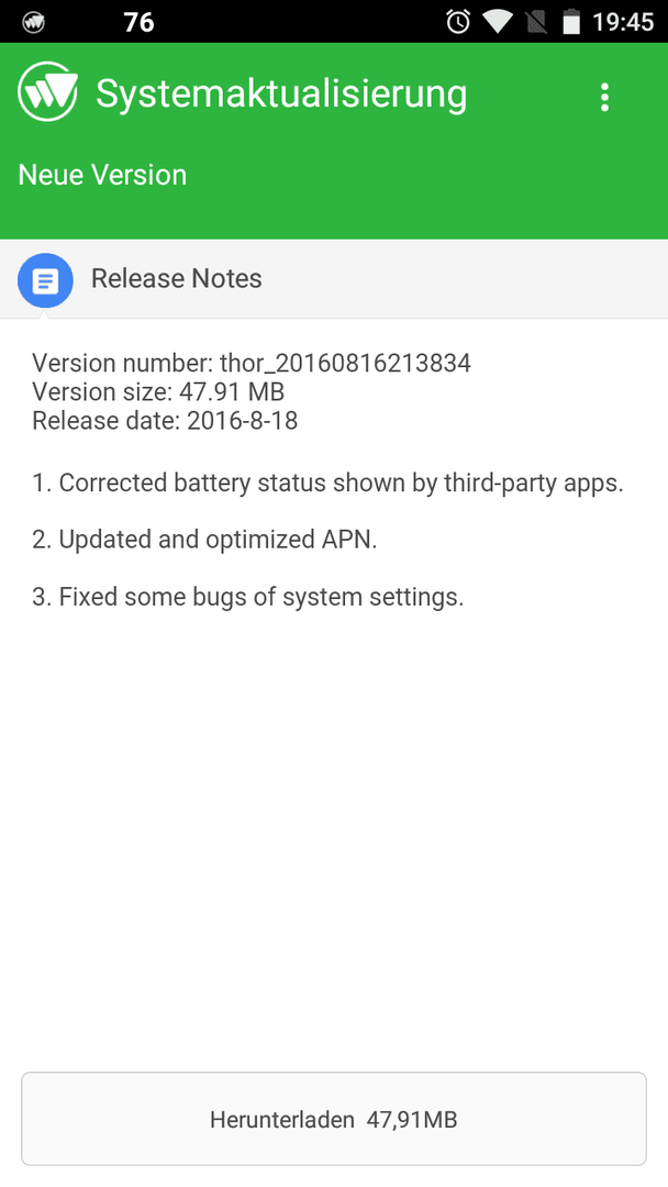

Hier das aktuelle Update.
thor_20160816213834
http://hwfotadown.mayitek.com/ota/r...16213834/20160818135811673951471499910806.zip
INFO
Es gibt Updates mit unterschiedlichen Strukturen.
Die FOTA-Updates (mit PC oder Handy heruntergeladen) sind identisch und nur dafür geeignet aus einem originalen Betriebssystem heraus installiert zu werden.
Das Update von der Herstellerseite (vernee.cc) kann man sowohl aus einem laufenden System als auch direkt aus dem originalen Recovery heraus installieren.Ein flashen mit dem Flash Tool ist leider nicht möglich.
Die aufwändige backup-wipe-flash-update-restore Prozedur scheint sich für root-User bei diesem Update nicht wirklich zu lohnen.
