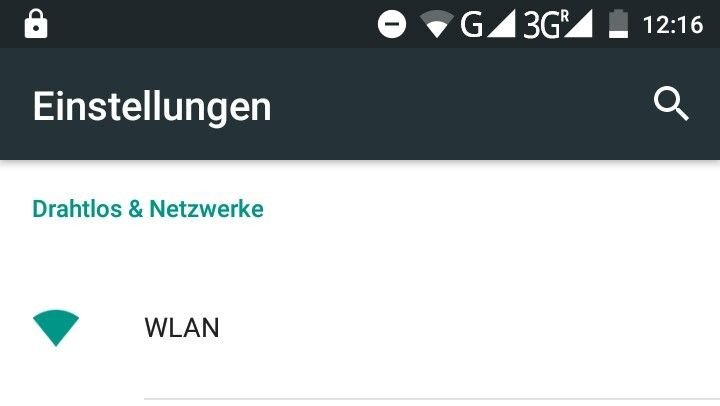

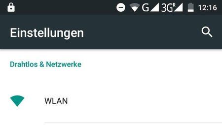

hab mein Thor seit heute, bin von der Verarbeitung und der Performance sehr begeistert nur hab ich ein Problem das mich nicht in Ruhe lässt. Es geht um den Empfang und auch WIE der Empfang im Display angezeigt wird.
Zu allererst, hab McSIM/Drillisch also O2 Netz, ich hab den Empfang jetzt an verschiedenen Stellen im Ort getestet und ich hab quasi durchgängig EDGE, ganz selten, gerade wenn ich den Flugmodus aktiviert und wieder deaktiviert habe bekomme ich höchstens mal 3G. Das macht mich schon ein wenig fuchsig und stimmen kann das ja auch nicht. Ich hab mir von McSIM auch die richtige Konfiguration per SMS zuschicken lassen und installiert, keine Besserung. Kann das an diesem "national Roaming" liegen? Und wie kann ich das Problem lösen, hat da wer nen Tipp?
2. die Darstellung des Empfangs irritiert mich schon ein wenig:
Ist es normal das da 2x "E" steht? Liegt das an der Dual-SIM Geschichte? ich hab gar keine 2. Simkarte eingelegt. Desweiteren hab ich mir selber einige Reviews und die dazugehörigen Bilder angesehen und auf manchen steht der Empfang auch "doppelt" im Display, bei anderen wiederum nicht. Kann man das irgendwo einstellen? Ein Buchstabe (ob groß oder klein) würde mich reichen ;) Bis hierhin erstmal...
Ist der kleine Buchstabe ein "R" bist du im Roaming-Netz (egal ob national oder international). Ich glaube wenn die Buchstaben gleich sind ist man im "Heimnetz". Hat man eine zweite Sim Karte drin, erscheint links daneben eine zweite Empfangsanzeige.

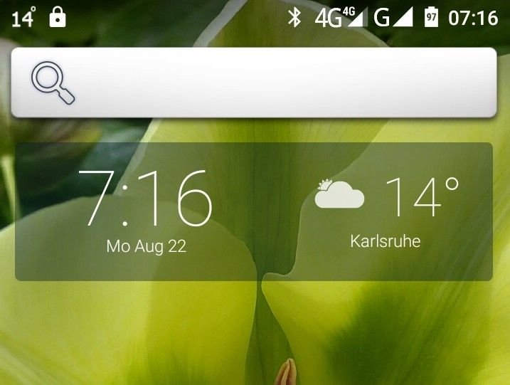

Bei mir war anfangs auch nur 3G bis ich dann mal eine Einstellungen von meinem Provider eingestellt habe und dann hat auch alles super funktioniert.
Also bei mir steht nur UMTS. Unter APNs T-Moblie D, was richtig ist.
@m0nn3: Welche Einstellungen waren das ?
[doublepost=1471847675,1471845820][/doublepost]Habe die Netzwerkeinstellungen nochmal zurueckgesetzt. Kurzzeitig wurde HSPA+ angezeigt. ist jetzt aber wieder auf UMTS zurueckgesprungen
Ich habe Gerede mal mit meiner Frau verglichen, bei ihr steht 3G und bei mir 4G obwohl alles gleich eingestellt ist...
Und bei Telefon Info steht bei ihr UMTS und bei mir 4G.
Habe bis jetzt aber noch keine Unterschiede gefunden.
Außer dass bei Präferenzen bei mir T-Mobile(2G,3G,4G) steht und bei ihr ist das gar nicht.
Sie hat nur ausländische T-Mobile Präferenzen...
