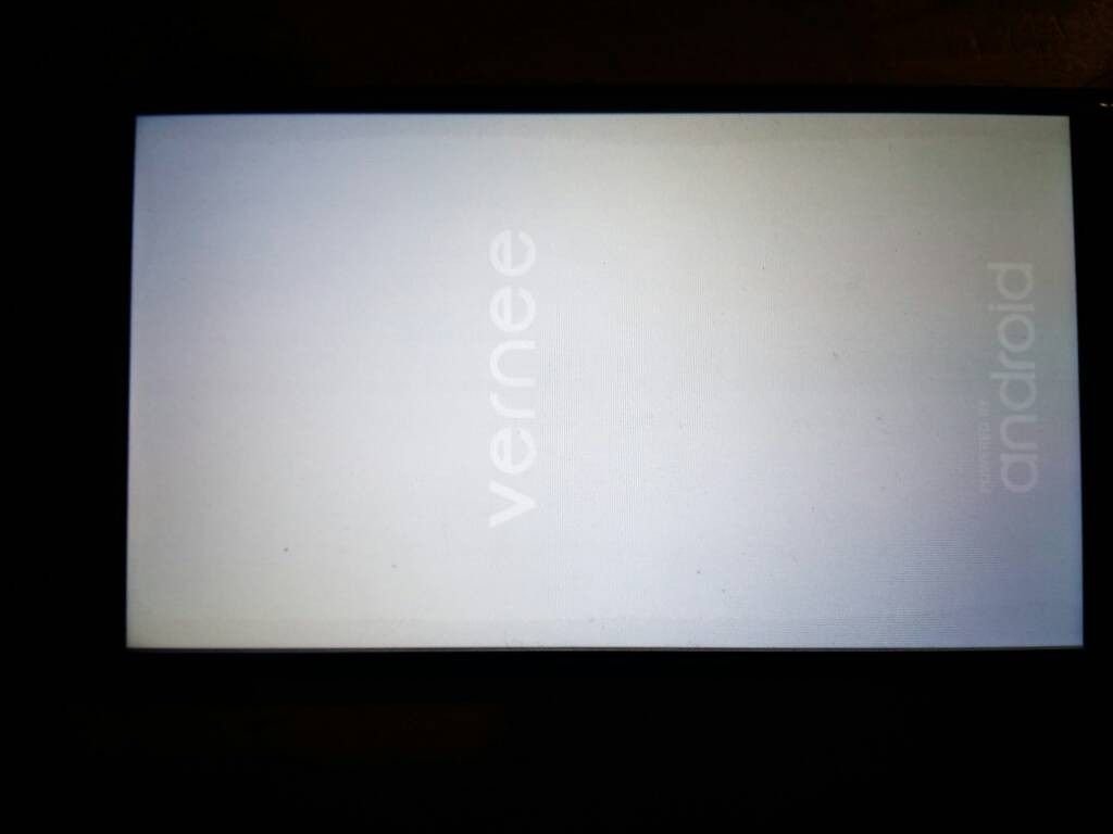

[doublepost=1477150048,1477146511][/doublepost]so jetzt geht nichts mehr... ich hab alles versucht zu flashen...:
twrp von needrom, die twrp wird zwar geflasht, aber kann nicht starten, das handy startet in normalmodus und deshalb bootloop
die ganze stock rom K06TD-A.A.vR18.N0.160504 brom_error kann flashtools nicht flashen. (habe vorher den Haken vom preloader weggenommen)
dann hab ich wieder die twrp0810 geflasht, bleibt aber mit blockiertem touchscreen
was nun ? bin ich in der k@cke?
So... seit ich die ganze Stock Rom ohne den preloader mit flashtools geflasht habe ist der Bildschirm weissgrau mit vernee logo...
Ok,also das Nougat ist nicht zu retten.
Kopiere die Dateien aus Post 15 in den Ordner mit der Stock Rom (die originalen überschreiben) und dann alles flashen.
So hat es hucky58 gemacht.
so hab's gerade gemacht, das Vernee logo ist jetzt wieder normal schwarz... aber der bootloop ist immer noch da
